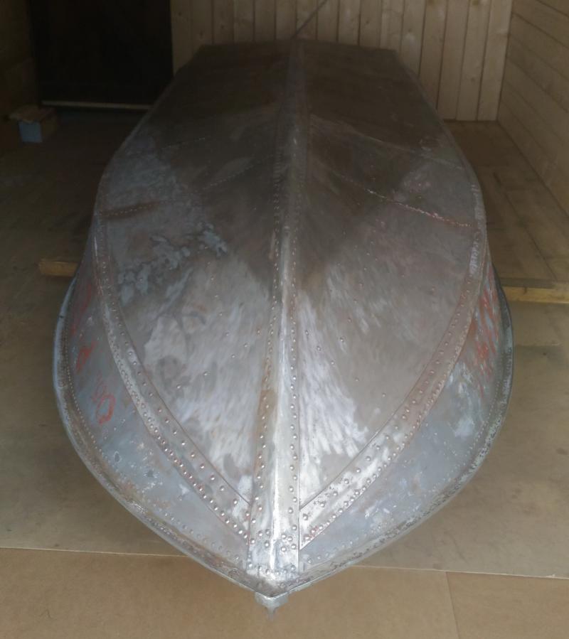

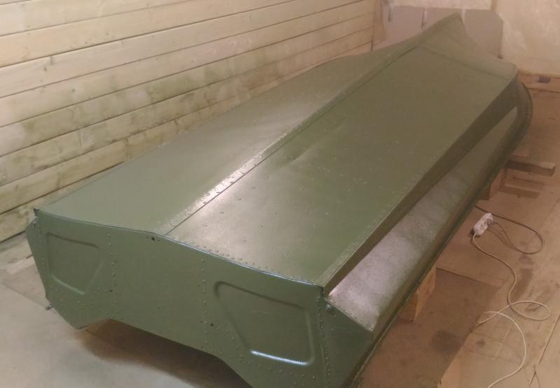

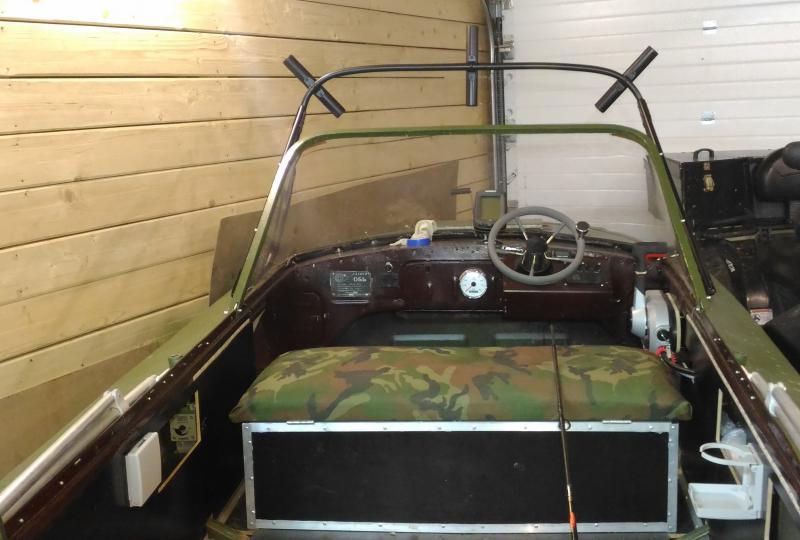

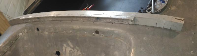

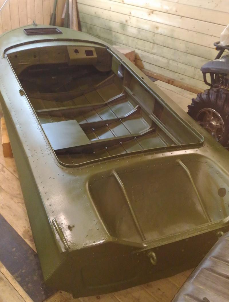

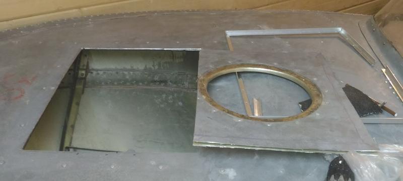

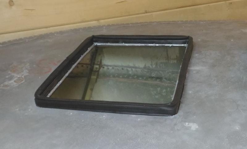

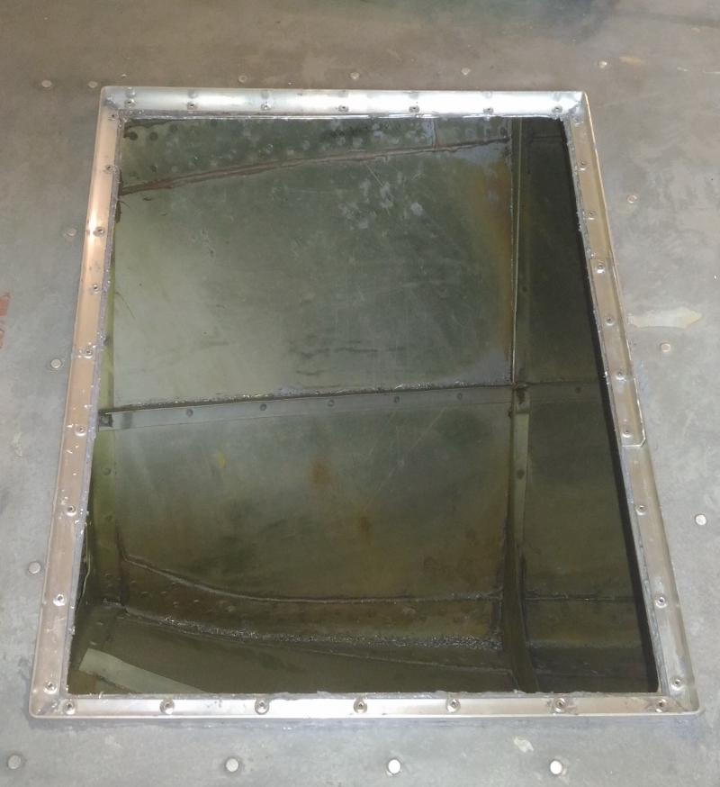

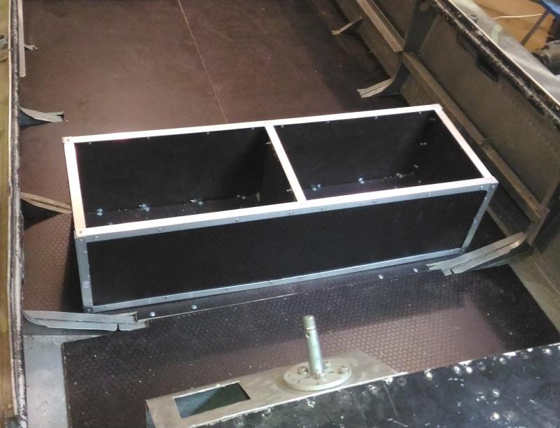

Отходил 10 лет на пвх с мотором в 15 сил,и стал мечтать о Легкой лодке в которой можно ночевать в 2 чал.,выбор пал на Обяху ,вот пока что получается ,может кому интересно или кто ,что подскажет.Мой первый опыт,да и руки не особо прямые :jokingly:

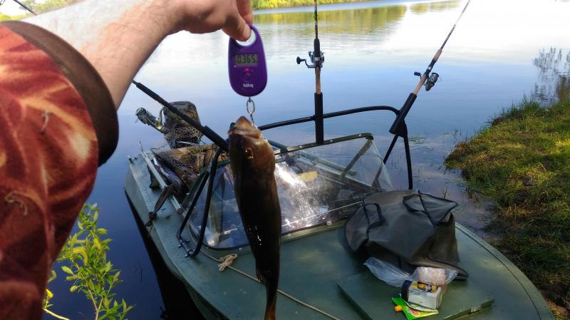

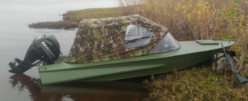

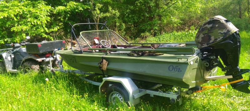

Спускал осенью пару раз,через неделю на охоту,добавлю фоток.

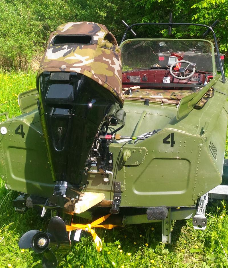

Какие скоростные показатели с какой загрузкой?

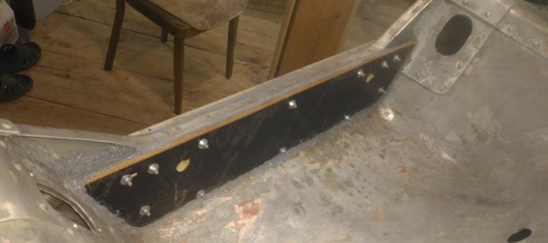

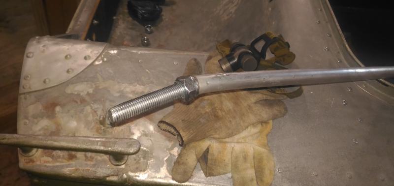

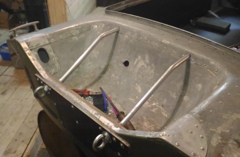

Класс. Транцевые распорки-стяжки..-трубка?

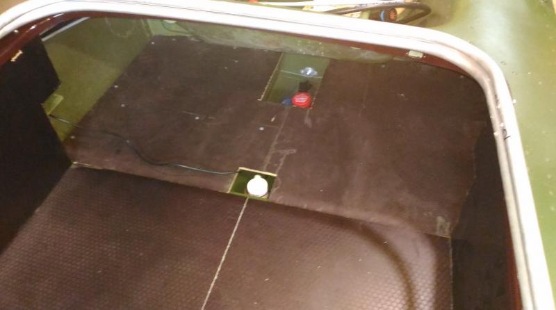

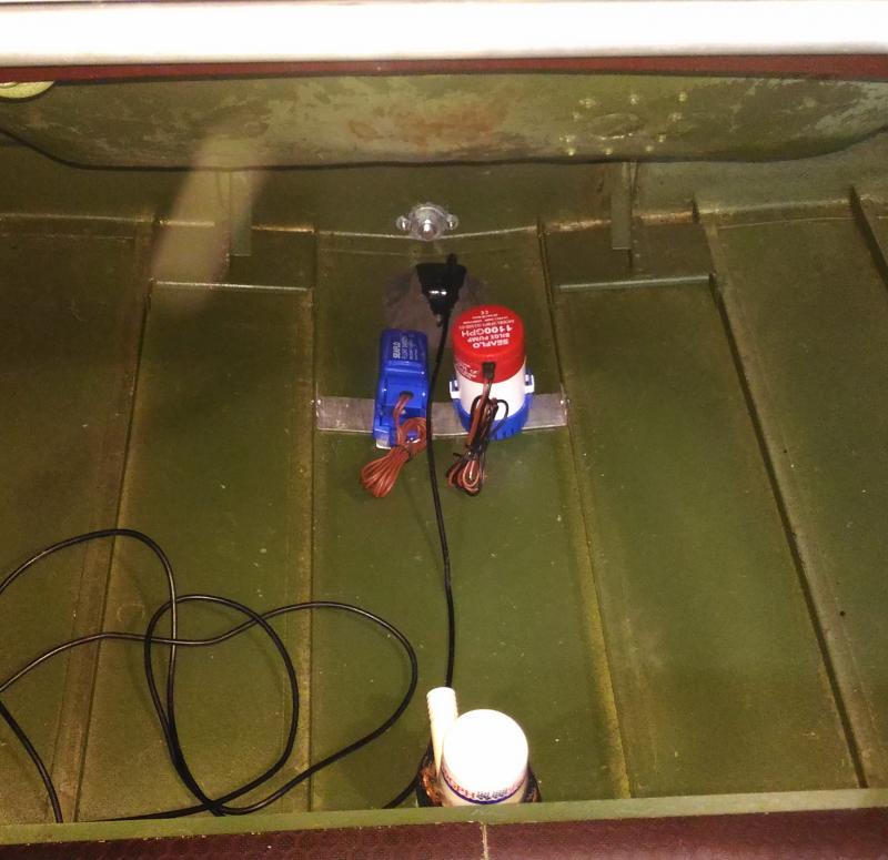

Немного не по феншую,но для первого раза вполне.Две помпы! Зачем? Ходовые огни отсветом мешают(наверняка) и не по "уставу" светят.Шпильки гнуть не надо.Играть будут и жёсткости не дадут.А в остальном молодец!Лови плюсик!
911
Володь, ты телепат :D ... подпишусь подкаждым словом!!!... ну и конечно респект Александру за работу по лодке :yes:
Volgasar
30.09.2016
3 777
1 288
Пушкино
ПВХ НДНД 370 :(
Конечно не нужно гнуть шпильки. Поэтому и спросил про трубки,или...Мало того,мне думается,что с течением времени они могут принять несколько другую форму.

Две помпы! Зачем?
Это безопасность Вова :hahaha: Попал в нормальный шторм одна помпа не справляется вторую подключил и все Гюд Вальдемар и Катер не пошел на дно. Кстати на Пиндосовских Лодках пару раз видел стоит 3 помпы и автоматический датчик включения на одну из помп для откачки воды из трюма. 3 я помпа для аэратора.Вот как то так. Поэтому Плюсану+ :)
:dedok Опыт батенька,опыт....Не пропьёш и не продаж ! Только нажить можно :jokingly:
Пока не проверял,осенью 1-2 чела.,без груза 40-44
Стяжки,размер не помню,для красоты и эстетики ,была одета алюминиевая трубка,в размер стяжки,вместе с ней уже и гнул,нагревая.
Поживем посмотрим,но шпильки гнуть обязательно,иначе как будите болты закручивать с двух сторон,если не гнуть,то шпильки шли бы от транца в нижнюю часть рецесса ,а это уже другая конструкция.
911
ИМХО Совсем не сложно простверлить отверстия "под нужным углом" и подложить "скошенные" шайбы(они продаются), а люминтиевые :) трубки сверху создадут прекрасную жесткость и защитят от порезов :good:

А как по мне то мало.
Я на 15шке ( задушенной 20ке) на своей ЗиЧке, в одно лицо 40 иду, а тут 25ка.
Тоже полтинник хочу :jokingly: ,мотор новый еще на обкатке,винт штатный размеры не помню,испытываю проблемы с подключением тахометра,по тому обороты не замерить(для покупки второго винта).Но если вернуться назад,взял бы моторчик до 50 кг. ;) (мой 71кг)

Тогда либо 20 сил, либо 2 такта :)
