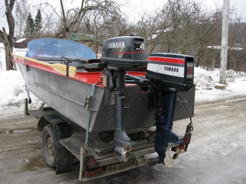

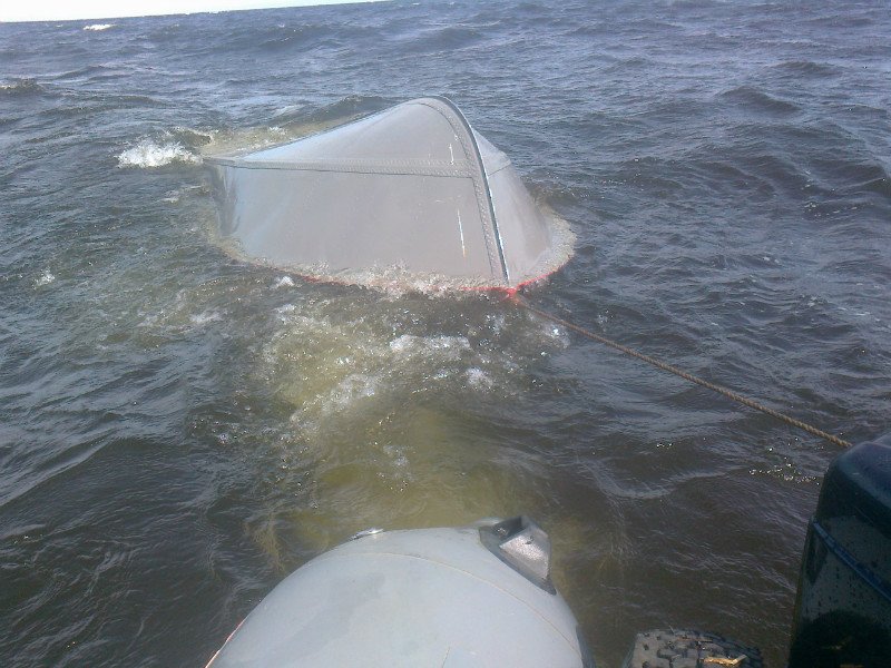

ИМХО 40-45км/ч для МКМ сильный перебор!!!.. ходите на ней очень аккуратно!!!
Вот что происходит с МКМ когда кажется что "уже всё про неё знаешь и Я проф. капитан и вообще..." :shock:
Эта лодка Григовьевича(опытный капитан) на Свири и Ладоге
Сначала было так:
Потом вот так
:pardon: ...

Дима из за чего случился овер киль.
20 212
5 627
69
ямаха25, ямаха 55, ямаха 40+ещё одна
:) Илья, догадайся с трёх раз. :unknown:
907
Как говорил Григорьевич(думаю он против не будет.. в назидание потомкам :) ):
"МКМ- великолепная лодка для небольших водоемов и для ДВОИХ !!!
Но не для Ладоги, где за 20-30 минут погода может измениться.
В тот день так и получилось.
Ветер с 5 м/сек усилился до 15 м/сек. Волнение выросло втрое.
Помпа не справлялась с прибывающей водой. До берега было метров 800, когда очередная волна захлестнула уже через борт.
Дал команду всем на покидание лодки. Времени не было даже на тлф звонок.Основной мотор выключился благодаря " чеке". Запасной мотор был еще привязан к утке контролькой.
Вода была холодной, но все проплыли эти сотни метров.
Приятель ГЛОТ(Виталий) был на берегу,и не мог дозвониться никому из нас. Понял, что это БЕДА.
Вышел в Ладогу , зная наше местоположение, и поднял сначала пару человек, затем подошел ко мне. Я плыл держась за швартовый, перекинув его через лодку. Когда ГЛОТ подошел, я уже касался ногами дна. Но он подобрал и меня и потащил МКМ к берегу.
На мелководье все прыгнули за борт и перевернули лодку.
Вытащили носом на берег, и обнаружили работающую помпу!
В лодке набито 0.37 кубометра пенополистирола!
С двумя моторами и б/ баками, АКБ , рулевым, ЯКОРЯМИ, он была на плаву.
Дальше как у всех. Откачали, просушили, завели.
Заехали в церковь, поставили свечи, помолились.
Сделали выводы.
Я писАл в разных постах и про спасательные жилеты, и про осторожность, и про комплектацию лодки. Да, и про поллитра за воротник на воде!
К Ладоге, да и вообще к водоемам С-З, стал относиться серьезнее.
Будьте осторожны, внимательны, собраны.
Про средства спасения не говорю, и так понятно."
