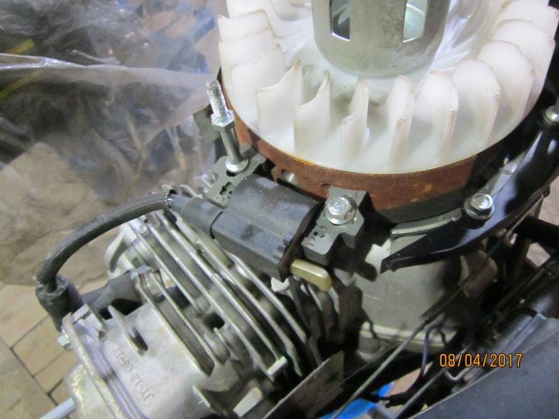

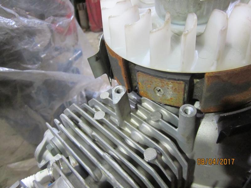

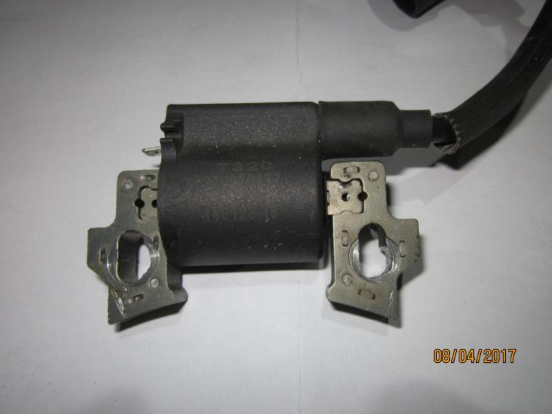

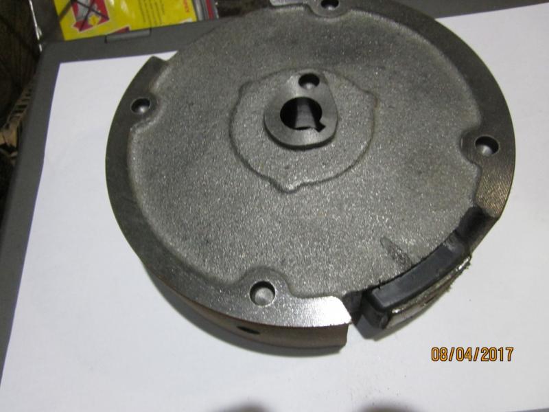

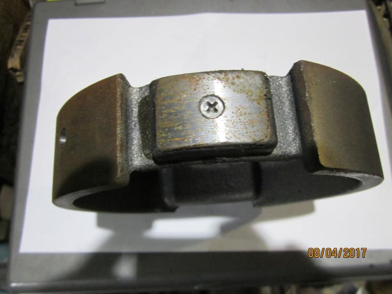

Алексей поздравляю, все таки добился своего. Просто изумительно получилось. Высылаю фото которые ты просил.
