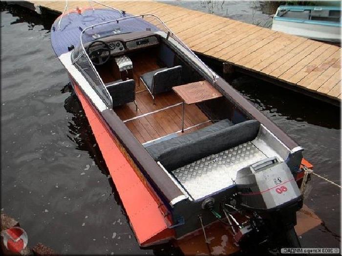

:) Многих знавал кто такое задумывал,но только одного знаю кто воплатил идею в жизнь.При стоимости материалов и комплектующих,готовое,подходящее под себя проще взять что то готовое. :( Не ну если подходить к этому фанатично.С кучей свободного времени и средств при наличии места,оборудования и навыков в судостроении ,то тогда в добрый путь! :? Если нужен эксклюзив то вот образец.Размер почти 6 метров на 1.95 м.В природе пять штук всего! :good:Есть ещё одна.Могу поинтересоваться у хозяина ,если интересно :pardon:

Не спасибо лодочка конечно хороша тут нечего не могу сказать ну длина 6 метров для меня многовато в связи с ограничением по размерам гаража.

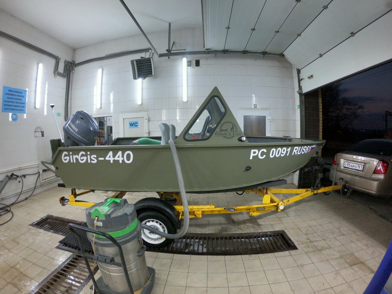

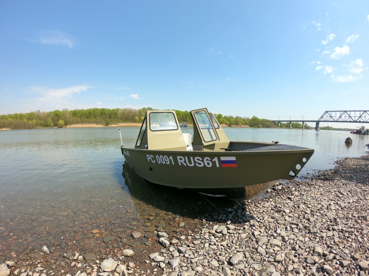

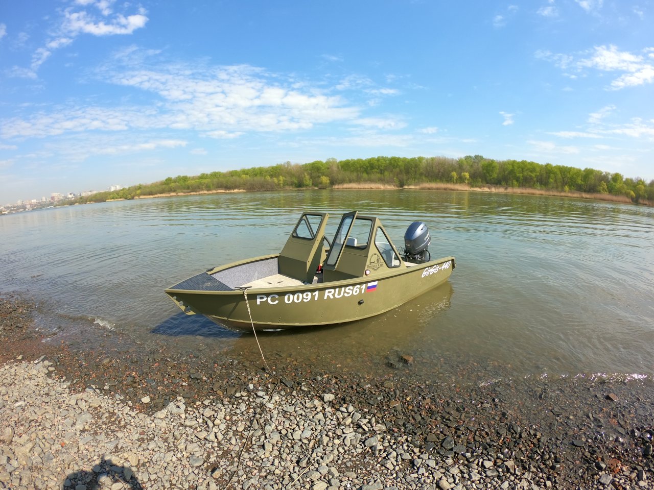

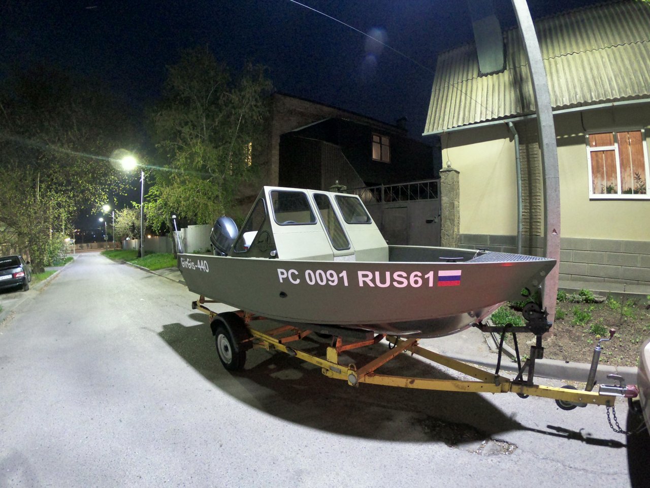

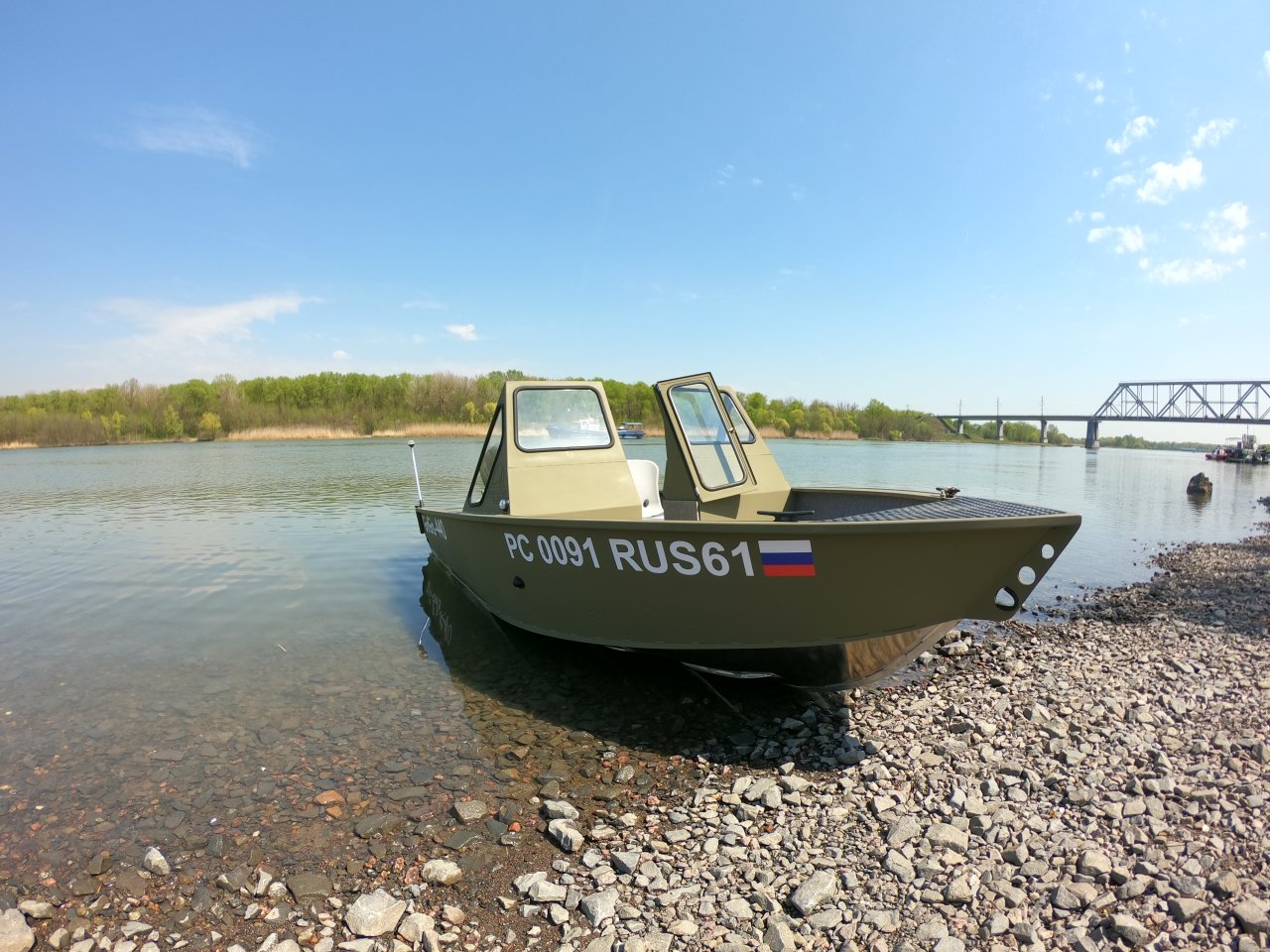

Нет ,не она.Это по конверсии оборонки Рост-вертол делал в конце восьмидесятых. А как дела у автора темы?Больше двух лет прошло!Много воды утекло за это время! Мы с сыном ,потихоньку от ремонта учимся строить лодки.Вот первая.Прошла сертификацию и регистрацию.
Очень интересный катер. Подробности не скрывайте, пожалуйста. Сварной корпус? Высота остекления непривычно высоковата для меня... Что за мотор? Корпус сами проектировали? Для моря? Вопросов на 2темы и не только у меня... Удачи!
9 560
4 780
:unknown:Да я как то и не скрываю:pardon:Всё в теме "Новая лодка".И фото постройки и видео с первых тестовых покатушек.Скоро видео в хорошем качестве появится.Аппаратуру купили.Учимся пользоваться!;)

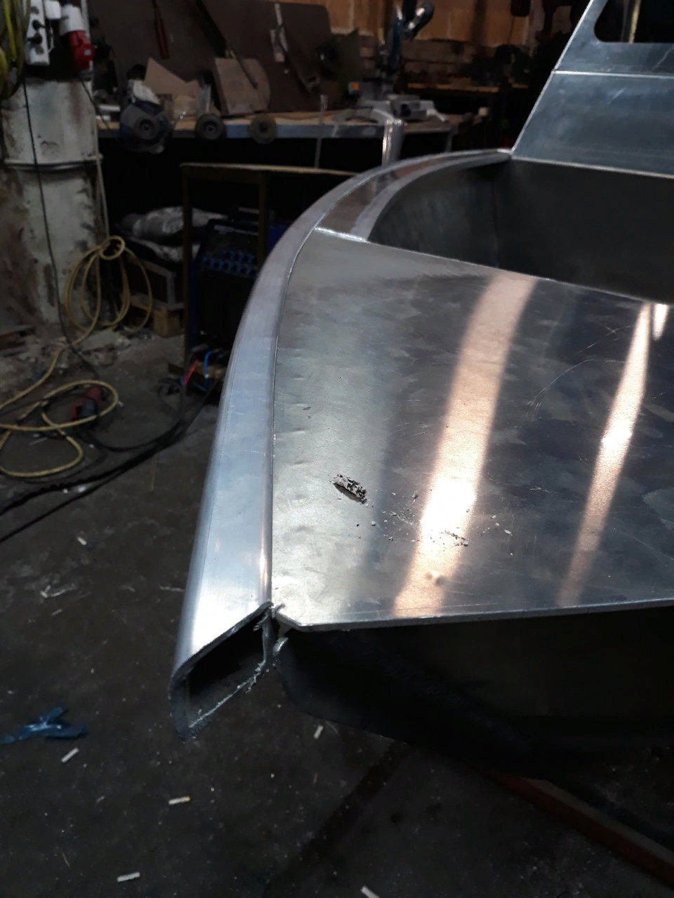

Нормальная лодка. Не очень понятна "забабаха" на форштевне. Очень надёжной выглядит узел ветроотбойника с дверцей (!). Круговой огонь можно было бы на него перенести.
Я бы поручней добавил: Пару в корме, пару по ветроотбойнику, пару в носу (возможно). Обязательно добавил бы привальный брус.
Забабаха, похожа на многофункциональный обух. В т.ч. и для крановой погрузки. На транце 2 аналогичных по назначению требуются. Не видел пока

Привальный как бы есть.Идёт по всему периметру лодки (по планширю квадратная труба 40 * 40 толщина стенки три мм)
То, что нужно, хотя стенку можно и 2 мм... 3 - это из-за сварки?
