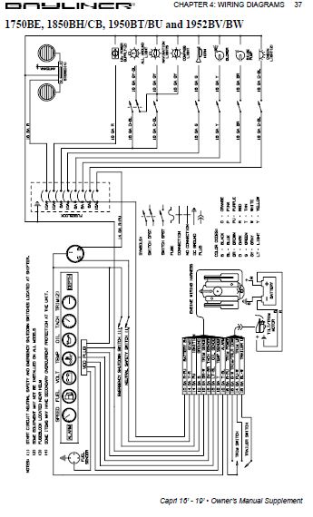

Приветствую! Сейчас самое насущное - электрика. Надо разобраться с кнопками, обозначением, приборкой, проводкой - в проводке ковырялись, под приборкой все соплями. Буду рад любой информации в этом русле. Гуглить умею, но родной паспорт информации по приборке и кнопкам не содержит, так же как и по жгутам проводки, расположению блоков, предохранителям и т.д.

Когда я свою проводку хотел восстановить,глянул на неё и сказал беда(все окислилось)!!Новую косу сам сделал и кинул теперь всё люкс)))По каждому проводочку все тянул и цвета разные.
