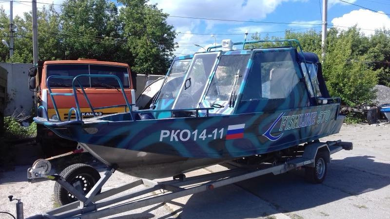

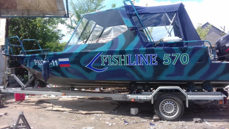

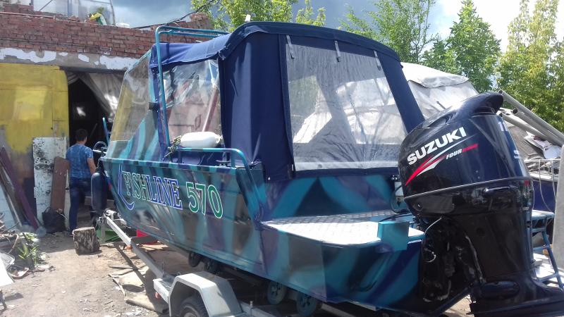

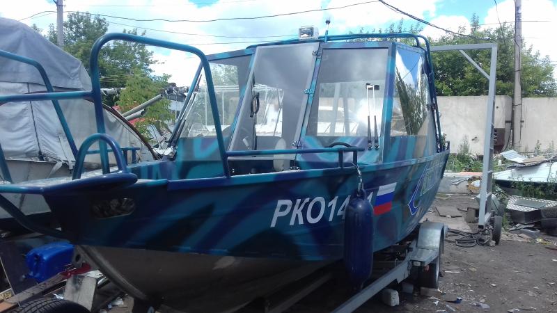

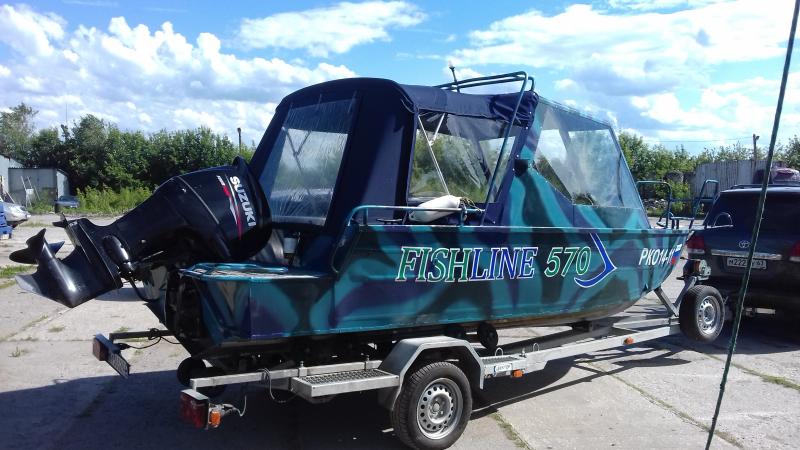

Окончательный вид , на тент ПАРУ не хватило - со стареньким сезон еще послужит .

Поехали на воду .

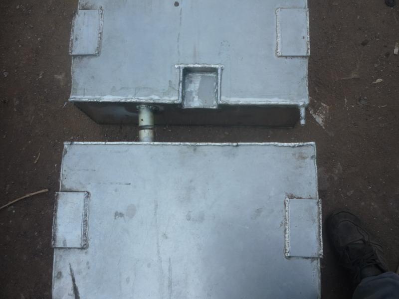

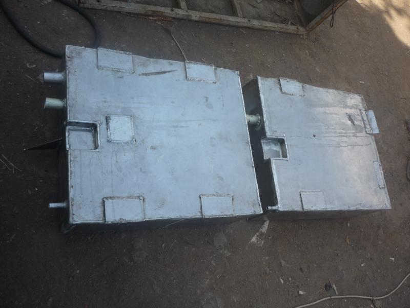

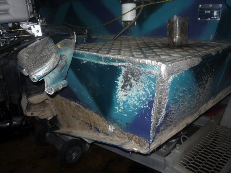

Потек топливный бак ,для живучести пришлось из одного сделать два , разрезав его пополам .

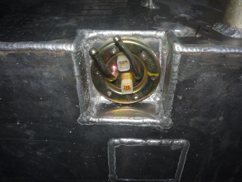

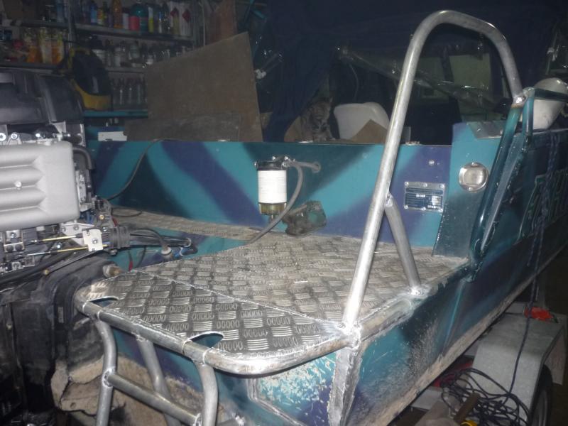

Старый датчик демонтировали и отверстие заварили , на каждый бак установили датчики ВАЗ в колодцах , поскольку слани касаются бака .

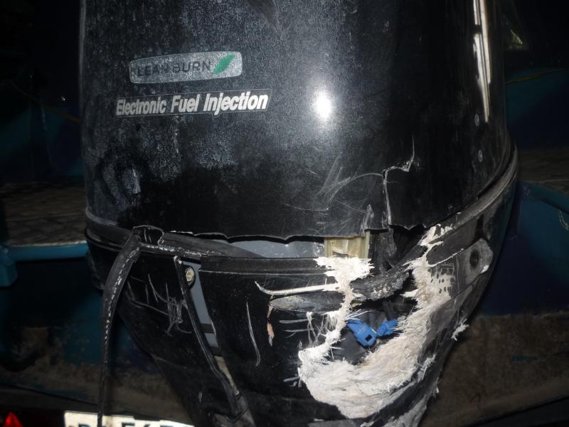

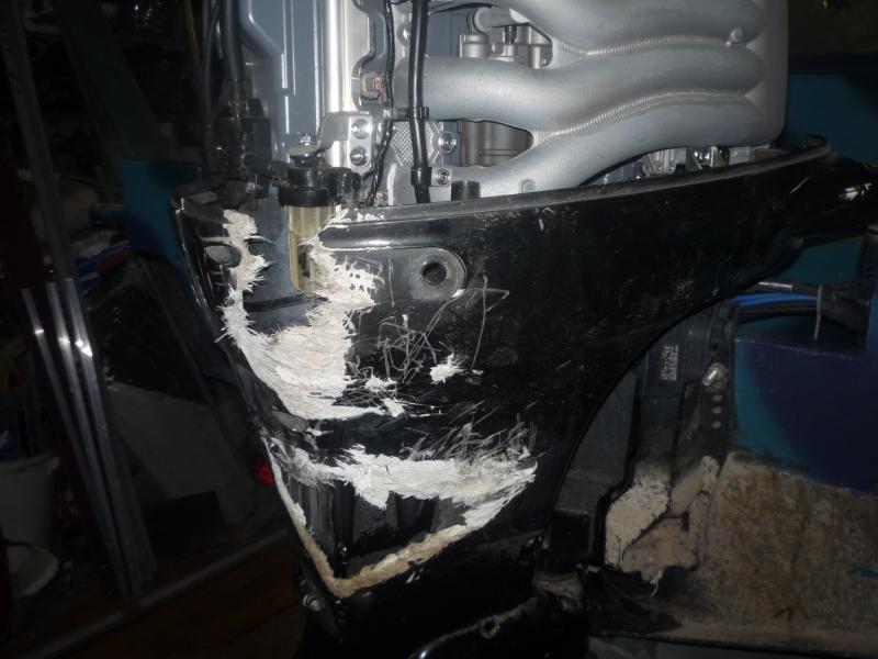

Последствия шторма .

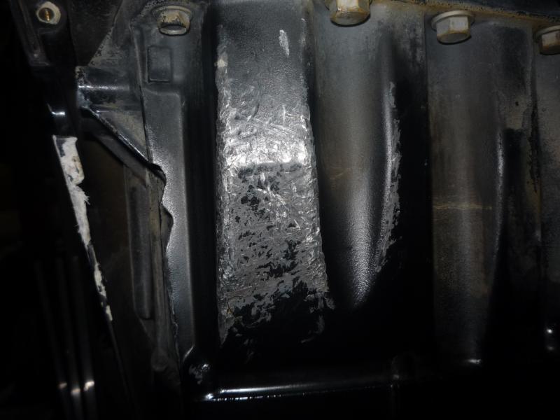

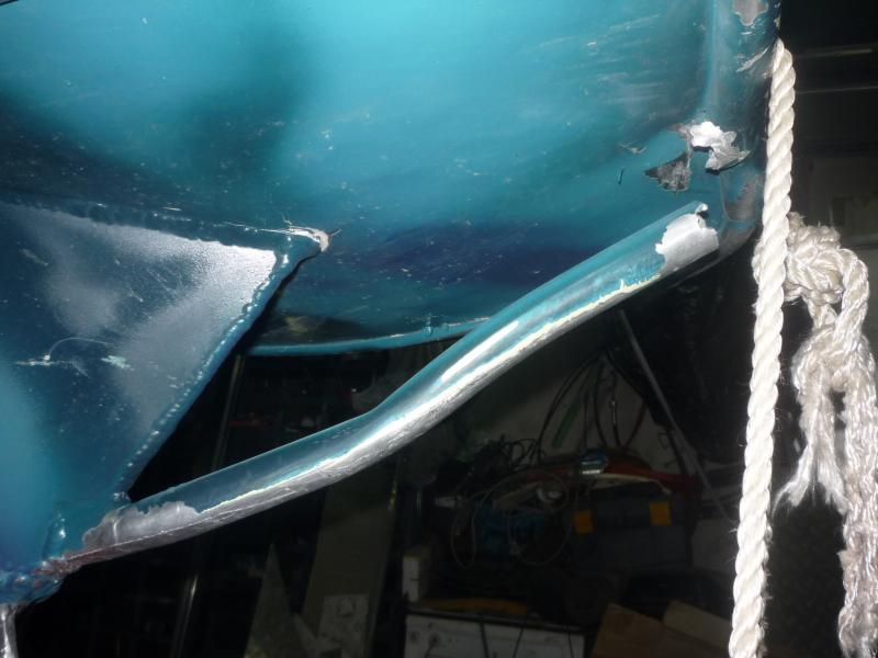

Даже в маслобаке трещины , масло капает .

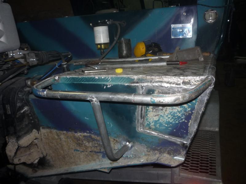

Нос не сильно пострадал .
Oleg_samara
18.01.2017
2 904
2 493

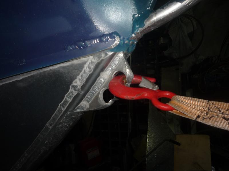

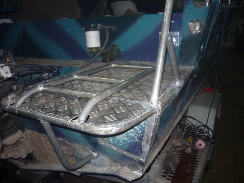

Потихоньку чиним .
Oleg_samara
18.01.2017
2 904
2 493

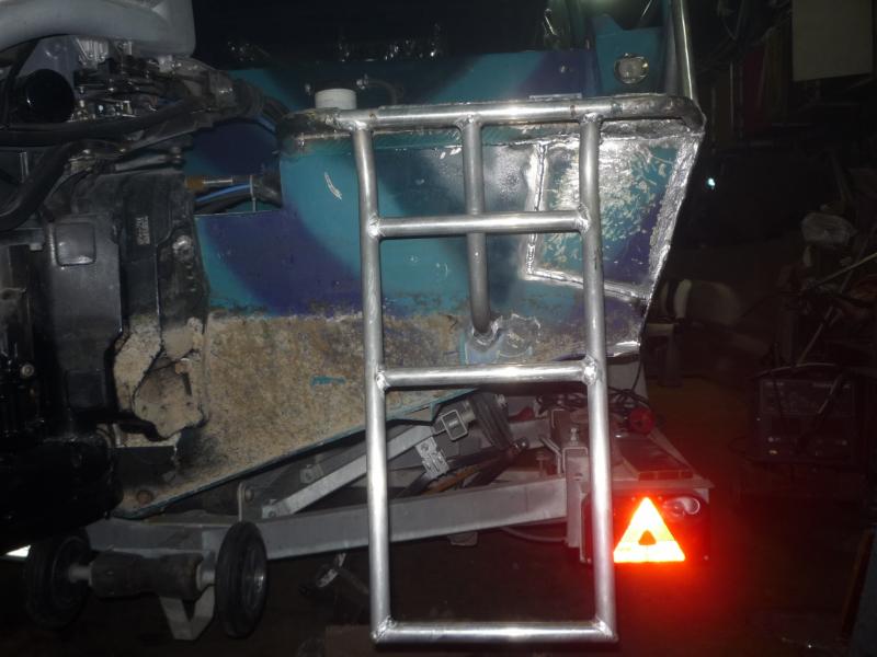

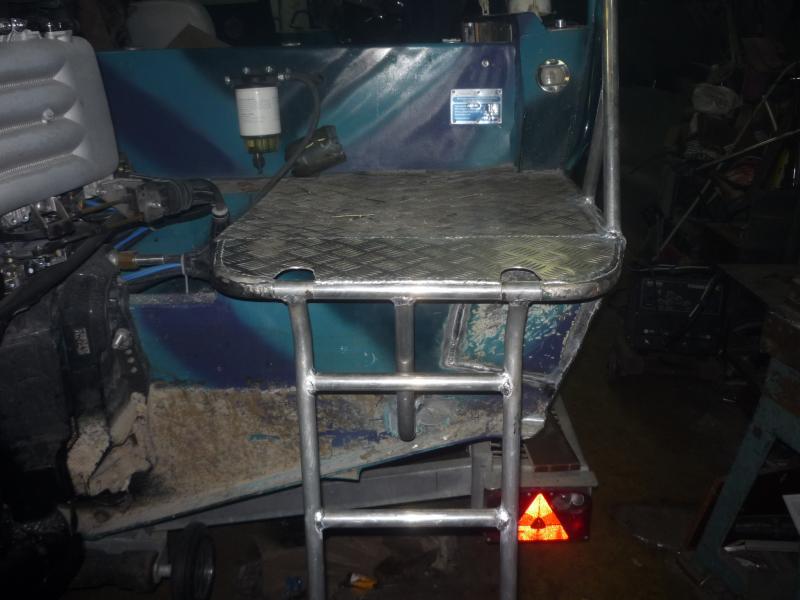

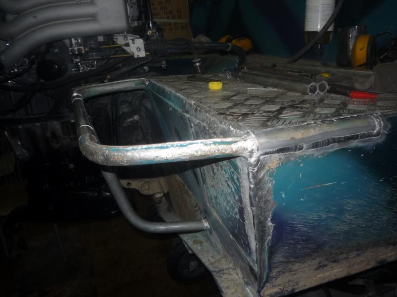

Лесенку пришлось новую делать , старая оторвалась и утопла .
