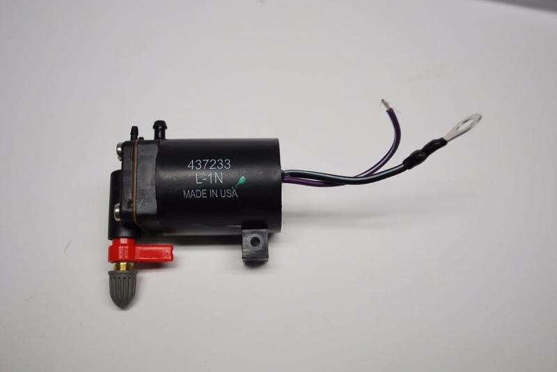

Подскажите принцип работы электроподсоса для карбюратора Johnson / Evinrude, а именно нужно ли закачивать давление в сам подсос или нет? Если нет - тогда зачем нужен "золотник" как на велосипедной камере?

Именно закачивать грушей создавая давление, при нажатии на ключ зажигания срабатывает соленоид открывая клапан и происхОдит впрЫск топлива на впускные клапана(за карбюратор)... при отсутствии аккумулятора на борту, переводом "красного флажка" на 90 град. производится ручное открытие клапана(после сброса топлива вернуть в исходное положение ;)

Дим спасибо, я уже практичным путем все понял, не понятно только зачем там этот "золотник"
Давление замерять.

Ну если речь про электровпрыск, то в нем есть мембрана. В полость за ней закачивается смесь и потом , при подаче 12 в катушка (образно) толкает шток и смесь поступает в карбы, или картер. Проверить можно качнув вручную, повернув флажок.
В бензонасосе похожая ситуация. Сними шланг, идущий к карбам и стартером покрути, бенз должен подаваться на выходе бенза.
Или я про другое? Может бачек системы ВРО не подключен?
