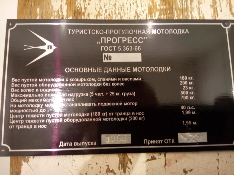

Значит буду брать, но только с нарисованными 30-ю лошадьми. С названием "лодка" а не "катер" уже 30 лошадей было насколько я по разным форумам почитал. Там еще треугольник со знаком качества над табличкой на панели клепался.

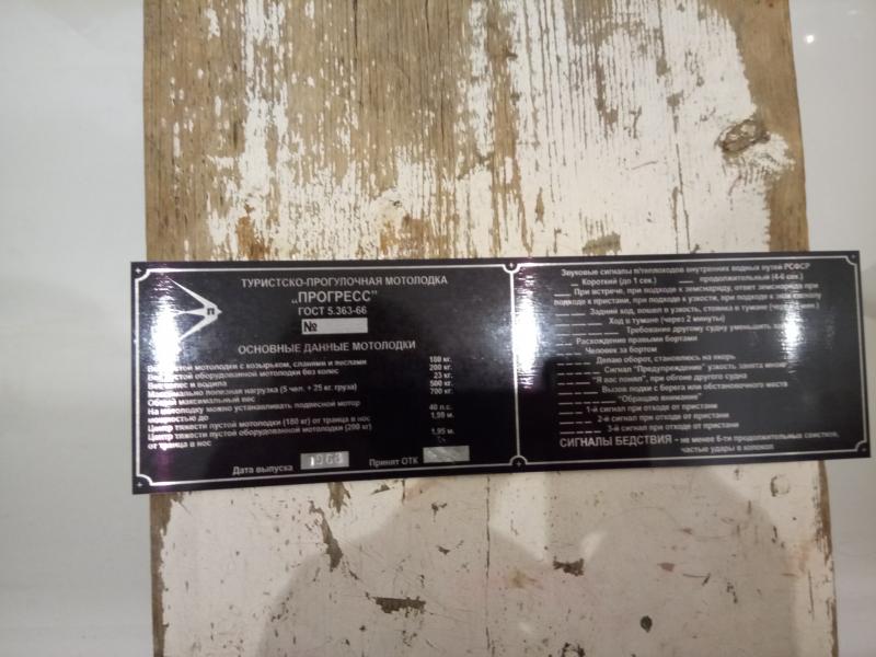

Свой шильдик продаю если интересно.

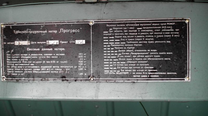

:) вот там где катер ,там 40 сил,а там где лодка 30. :pardon:

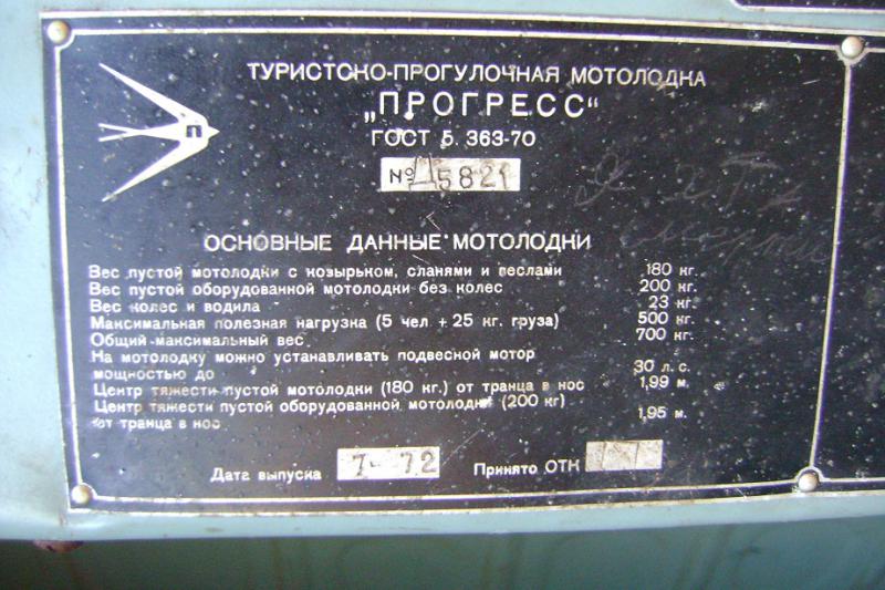

Тему можно закрывать и не устраивать разборки по поводу того что является катером, и что является лодкой. Для будущих поколений можно вывести найденное мной вчера где-то здесь или на мотолодке и описанное Докером или Стасом(Пузырь67): до 70 года звали катером и 40 лошадей нарисовано, с 70 называют мотолодкой, рисуют знак качества и убавляют до 30 лошадей. С 72 года знак качества перекочевывает в отдельный треугольничек над табличкой, а на табличке на месте знака качества появляется логотип-ласточка. Все это справедливо для Куйбышевских Прогрессов. У Оренбурга не было знака качества в те годы, а на табличке только логотип в виде шестеренки был.

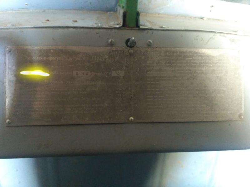

Вот моя.прогресс 72 года август.и катер.я хз как они там клепали эти таблички
