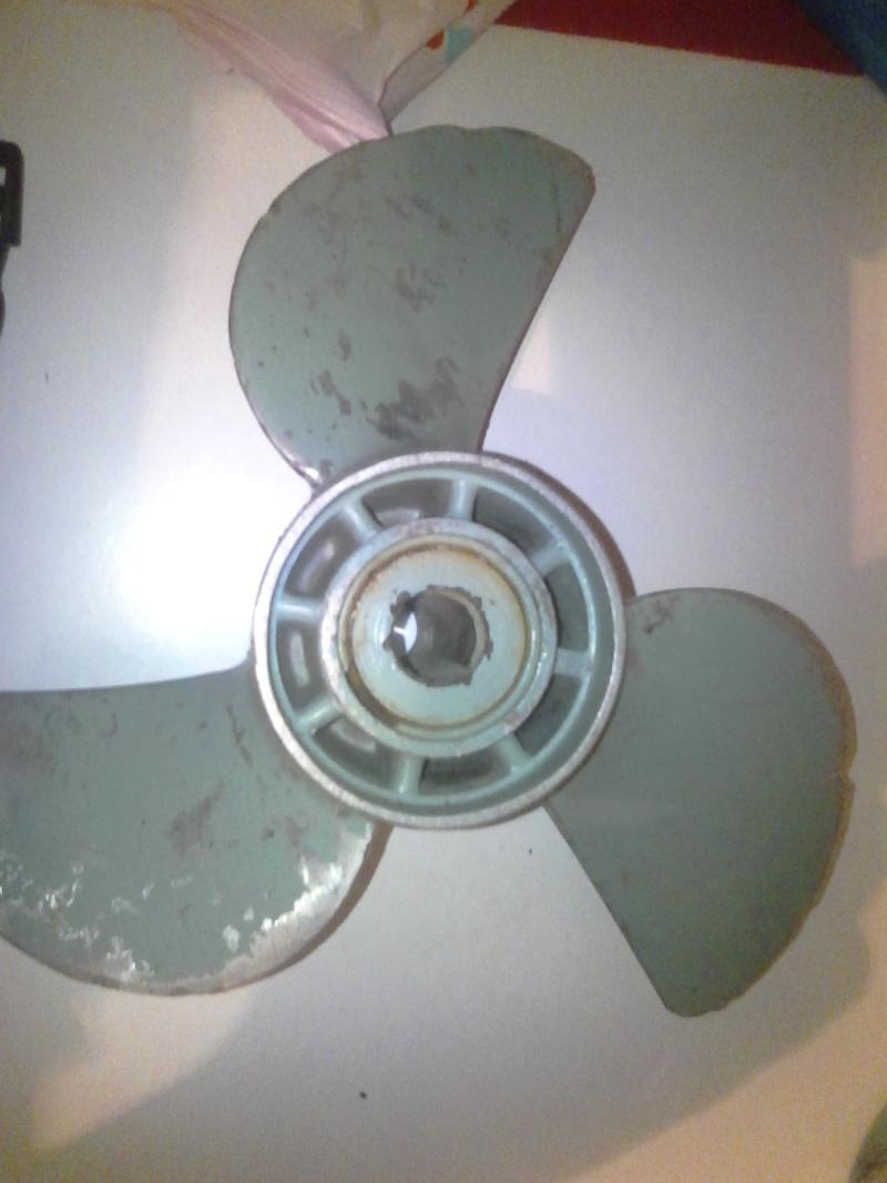

Автор сорри ! в прошлом году попался мне в руки довольно странный для меня винт , до того таких не видел ! может в курсе кто что это за "пропеллер"такой ? :?
Ну так это и есть бариновский винт, только перекрашен другим цветом. На ступице должна быть маркировка.Баринов делал для Нептуна два винта с разным шагом-250 мм и 300 мм.
Я думаю,что скорее всего-это не Бариновский винт мотора Нептун,а чей-то самопал,попытка сделать что-то подобное из штатного винта.И тут всплывает три ответа:1)человек не совсем знаком с теорией работы гребного винта,2)не смог сделать шаговую горку,3)или отпилив выходящую кромку бросил свою затею.Выходная кромка не должна такой быть!Фотография другой стороны винта сразу бы дала ответ на вопрос.

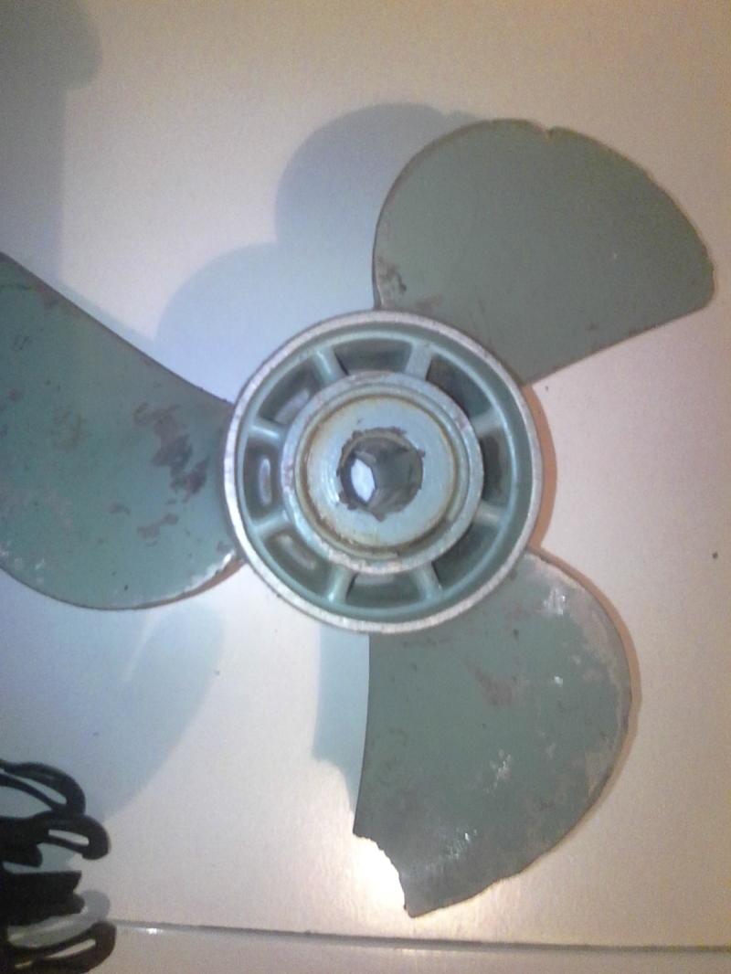

немного с запазданием но все же , обратная сторона , шаг винта 280

Александр,это обыкновенный штатный винт,жертва рукоблудия.
