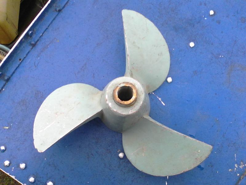

Приветствую товарищи!
Сегодня возил свой Нептун в мастерскую на прогон в бочке и регулировку и мастер предложил из своих запасов два Бариновских гребных винта, один из них на Нептун.
Кто то владеет информацией об этих винтах, в чем их особенность?

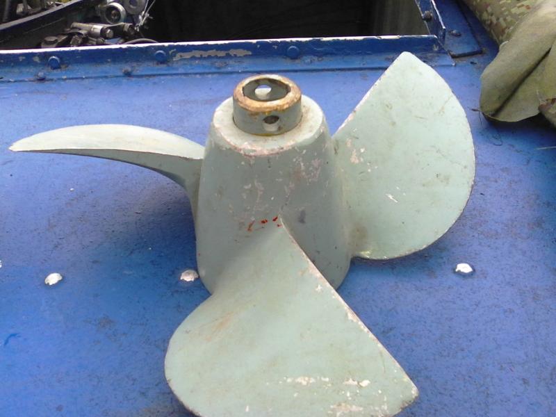

Оранжевый винт на фотографиях(240*250)-это Бариновский винт на плм Привет-22.Левого вращения.
С какой целью используется винт левого вращения?
6 593
833
Привет и некоторые другие на переднем ходу гребной вал в другую сторону крутит, следовательно, и винт должен быть другого вращения, чтобы вперёд двигаться.

Денис,левого вращения он сделан не с какой-то целью,а потому что у Привета он конструкционно левого вращения.У единственного отечественного мотора с мощностью в диапозоне 17-30л.с.У Нептуна-23 правого,и у других(Вихри,большие Москвы).Такое же направление вращения винта на переднем ходу(левое) у наших Ветерка-8,12 и у малой Москвы(10,М,12,5).

Второй винт(красного цвета) скорее всего для лодочных моторов Ветерок.Он тоже левого вращения.Если присмотреться,на ступице выбиты цифры:диаметр-216мм,шаг-200мм.Впрочем,на фотографии цифры трудно разглядеть.Но,если это так-винт Ветерковский.

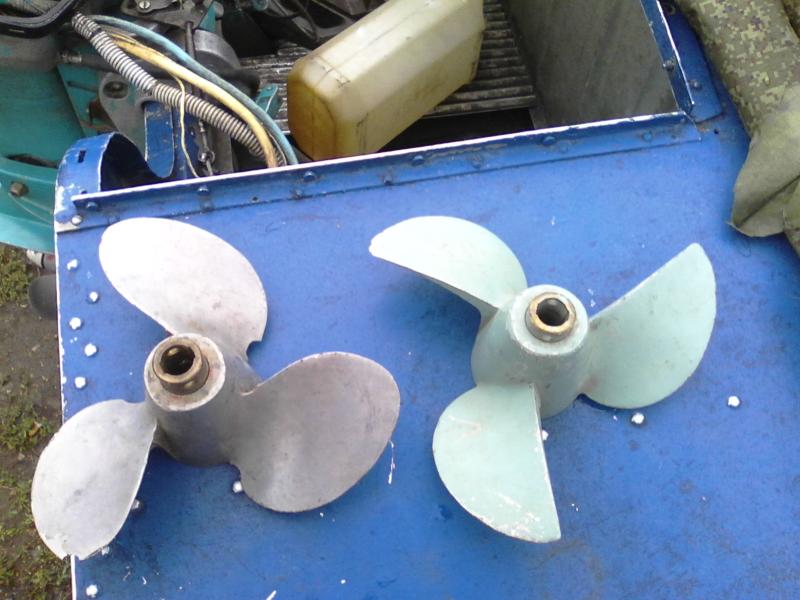

Автор сорри ! в прошлом году попался мне в руки довольно странный для меня винт , до того таких не видел ! может в курсе кто что это за "пропеллер"такой ? :?

Ну так это и есть бариновский винт, только перекрашен другим цветом. На ступице должна быть маркировка.Баринов делал для Нептуна два винта с разным шагом-250 мм и 300 мм.

В сервисе напутали, они иномоторами занимаются, а эти винты давно у них лежат, мастер видимо по не знанию и сказал, что один из них на Нептун, а я в свою очередь подумал, что втулки винтов на Нептуновские не похожи, ну мало ли может и подходят. Так что извиняюсь за дезинформацию.

Я думаю,что скорее всего-это не Бариновский винт мотора Нептун,а чей-то самопал,попытка сделать что-то подобное из штатного винта.И тут всплывает три ответа:1)человек не совсем знаком с теорией работы гребного винта,2)не смог сделать шаговую горку,3)или отпилив выходящую кромку бросил свою затею.Выходная кромка не должна такой быть!Фотография другой стороны винта сразу бы дала ответ на вопрос.
