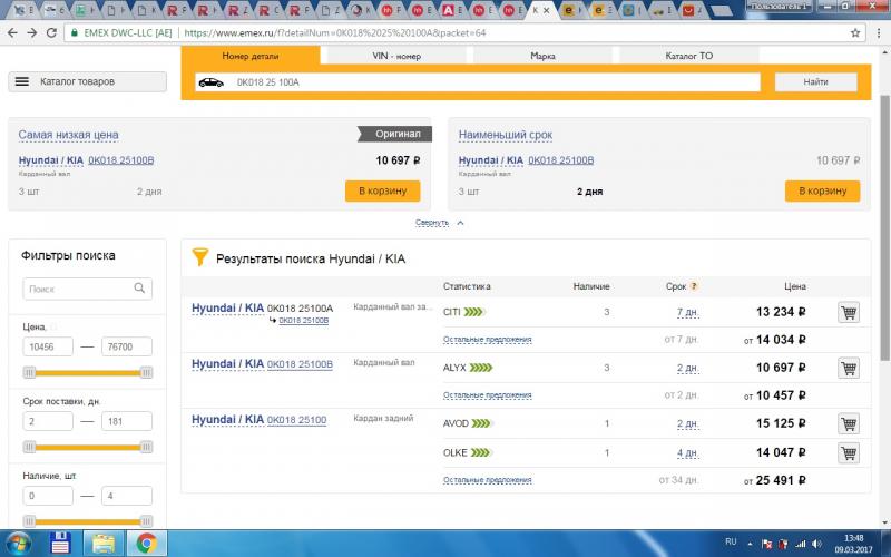

В емексе с моими скидками 10 697. Оригинал .Доставка 2 дня. Всяко лучше чем 2 крестовины по 2500 плюс балансировка 2500.

спасибо,но мне только диагностика и балансировка,крестовины новые,да и сам меняю если что.....а этот в запас... так как родной еще ходит и помирать не собирается....
просто удобно,открутил 8 болтов воткнул другой ,закрутил и поехал....а потом (зимой например)не торопясь опять перепрессовал крестовинки и в запас...
