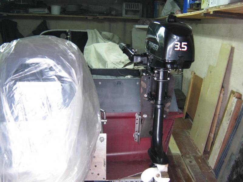

У меня висит 40ка, весь прошлый сезон тролил на нём, да скорость маленько великовата порой бывает, но ничего привыкаешь. Вообще то на Казанку 5М можно 55 сил водрузить по паспорту, но хозяин-барин. В этом сезоне прикупил мелкого для трола, сваял ему транец, в прошлый выходной обкатывал, на газу меньше половина скорость 4 с небольшим км/ч, я думаю что будет нормально. Висит он на транце вот так. Это в поднятом положении.
3 119
1 292
А вот так он делает свои первые шаги.

Ну что Саш... очень даже не плохо :good: ... дай Бог ему долгих лет беспроблемной "жизни" :lodka_2:
Масло в редукторе проверил/долИл?
3 119
1 292
Да Дмитрий, это в первую очередь.
