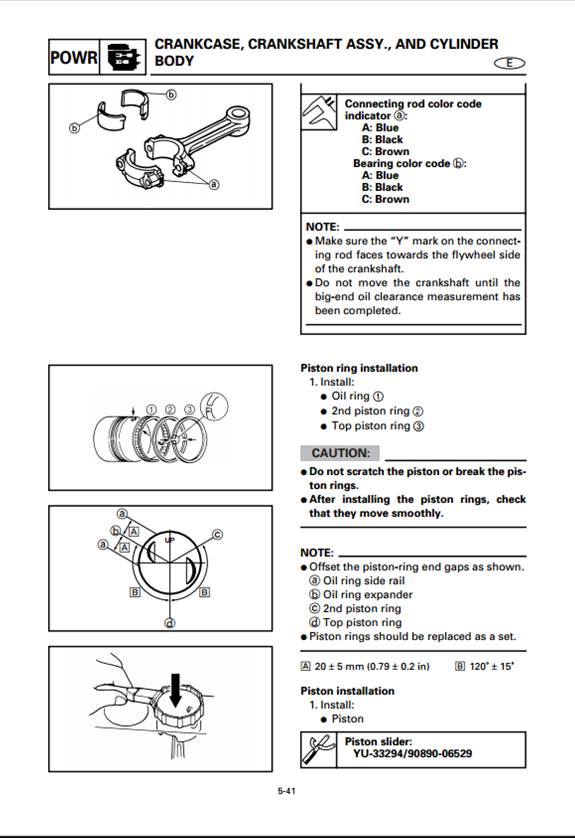

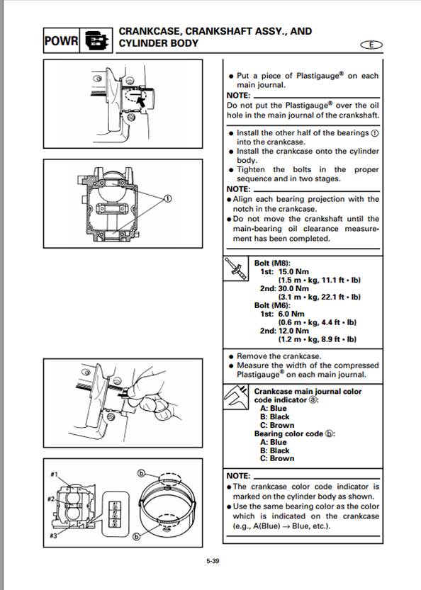

Друзья нашёл на нашем форуме сервис мануал и все мои слова подтвердились .А синий В чёрный С коричневый.
корень подбирается по блоку а шатунные по маркировкам на шатуне . Шейки коленвала всегда в стандарте и маркировок на нём нет никаких и не каких таблиц в мануале тоже нет .
