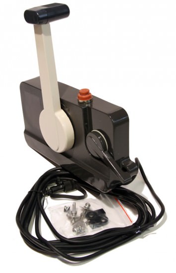

Вопрос можно ли ее переделать под дистанцию? где взять, заказать запчасти?
Если кто сталкивался отзовитесь!!!

Вы меня не поняли, я не хочу что либо приколхозить. Мне нужно как у заводского движка с дистанцией.
комплект я заказал тут https://vodnik.1000size.ru/komplekt-pod ... 84955.html, а вот схему куда, чего прикрутить не знаю.

Если есть Официальный центр Сузы то лутше там все разом заказать .За все пласмаски к мотору отдашь 5-6 тыщ . А вот машинку ищи Б.у тягу рулевую тоже кронштейн тяги можно сделать самому.

Официалы делать не хотят, говорят переделками не занимаемся. Вот отремонтировать или ТО сделать это запросто. Машинку б/у не нашел, заказал аналог Yamaha-701

ИМХО "по феншую" с комплектом должна прийти бумажка со схемой крепления/подключения :pardon:
А я то как на это надеюсь. В противном случае буду голову ломать, что куда прикручивается.
11 756
5 270
Там нет ни чего умного, разберешся. Если нет, скидывай фото, подскажем.

Андрей, вы разберетесь несомненно, как откроете комплект. Прошлым летом переделывал свой мерк 40 с румпеля на дистанцию с помощью фирменного комплекта. Вообще никаких сложностей не испытал. Румпель отцепил без проблем, провода отсоеденил, прикрутил запчасти, завел троса, минут на 30 растянулось. Причем обратно переделать в любой момент могу без последствий.

Всем спасибо. Пришел комплект с инструкцией и подробной схемой установки. Все собрал минут за 30 и никакого колхоза, все смотрится как с завода.

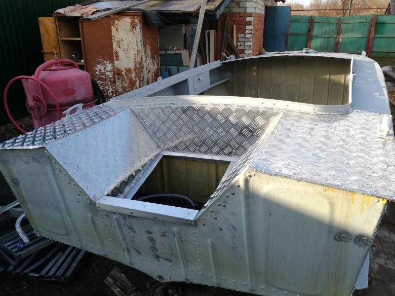

Пока комплект ждал решил лодкой заняться, самоотливной рецесс сделать. Пока вот, что получается.
9 560
4 780
Тяге от рулевого троса не хватит места.Придётся резать красоту с обоих сторон.
