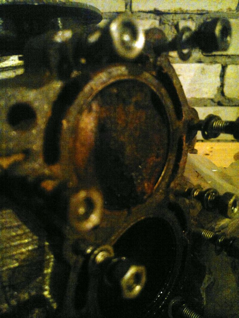

Всем добрый день. Реанимирую Ветерок 8, привез из деревни, старенький, еще 70-х годов. Хочу его откапиталить, но не могу понять как глубоко в него ползти. Мотор в рабочем состоянии 10лет был на консервации. Уже заказал эл.зажигание. Снял голову, головку блока. пробовал разобрать шатун, там иглы, собрал шатун обратно. Разобрал ногу до помпы.
Вопрос 1. Разбирать мне голову дальше или что проверить чтобы убедиться что кап.ремонт не требуется? Компрессия была в верхнем цилиндре 12,5 в нижнем 9. Правда когда проверял из свечного отверстия маслом брызгало чуток, может из-за этого такая компрессия?
Вопрос 2. разбирать мне редуктор, менять сальники и подшипники в обязательном порядке или не нужно?
Вопрос 3. ставлю зубчатый венец на маховик (снял с движка 6,5л.с.) под эл.стартер. У венца внутренний диаметр 154 мм. прикинул, мне маховик растачивать придется аж до самых отверстий и полостей, которые в маховике внутри имеются. Вроде ничего в нем испортиться не должно?

Если не ошибаюсь на ветерки нет ремонтных поршней и колец.
Если блоку хана, то только замена.
Мерий диаметр цилиндра и проверь на эллипсность.

Отверстия и полости для балансировки. По любому балансировка будет нужна после установки венца.

Хочешь чтобы работал без проблем, раскатывай весь, в первую очередь сальники под замену без вариантов, особо в двс, но и в редукторе не повредит, остальное по факту.

полностью раскидать, отдефектовать и собрать по уму. Поищи пост Сашка 33 на мотолодке ру по поиску =сборка головы ветерка= занимательное чтиво :)

Т,С, "Я на этом моторе с 10 лет сам ездил." И что Не в коня корм?
Раскидать все до болта и провести дефектовку религия не позволяет? Этот мот на коленке можно за полчаса раскидать.
