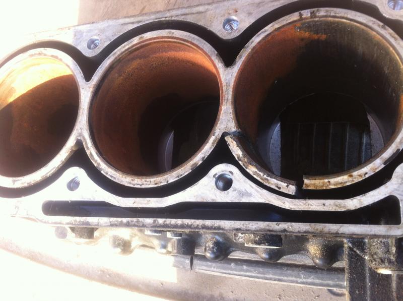

Продам запчасти mercruiser 3.0
Есть почти все-кроме блока.Не дорого...

Думаю что головки и коллектора тоже нет........
А все что осталось у любого ремонтника ведрами по 5 коп.....
Разморозка она везде с одними симптомами.
А с чего вы взяли что была разморозка?
Головка, коллектора в отличном состоянии!

Oblom4ik сказал(а):
Потому как 99,9% замены моторов это она самая и т.к.блок как отдельная запчасть не продается..........
Даже если головка визуально целая ее нужно внимательно осматривать что при продаже что при покупке,чтоб не было мучительно больно........лопается перегородка между 2-3 цил.от перегрева.

луха сказал(а):
Oblom4ik сказал(а):
Вы не правы! На этих двигателях головка не лопается! 99.9% что эта голова остается целой!Это раз, а во вторых я вас не пойму, разморозка или перегрев? Вы уж определитесь)
И если головка перегрета вы уж точно микротрещену не увидете! Ее плюс в том что она чугунная.
11 756
5 270
Я не понял ,здесь что экзамен на профпригодность????
99,9%разморозка( причем 3,0 ее может пережить в отличии от 4,3,5.0,5.7 и т.д.) и они все чугунные)по мимо разморозки - лопнутая ГБЦ.( при разморозке она лопается снаружи)
П.С.про головку намисал чтоб сами обратили внимание....
ну так микро трещину никто и не собирается "видеть". башку тупо отвозять туда где ее(трещину) увидят в производственных условиях.. ибо если откапиталить мотор-но не проверить бошку-повторное попадание на деньги. а микротрещины от перегрева как правило образуются под клапанами.
а смысл? как правило подобные двиги продаются после разморозки или перегрева. Вы же не огласили причину продажи. заменили на 4,3?
некоторые под предлогом зимнего хранения в теплом гараже-вообще не консервируют...предварительно хапнув ведерко водички сдавая задним ходом. а весной при первом пуске-такая бяка.. :unknown:
11 756
5 270
Юр,водичку можно хапнуть при последнем глушении,т.к.мотор склонен к детонации и при условии что вых.лепестки уже выплюнуло.чихнул в обратку и соснул.....сори Т.С. за флуд
Да вы так не нервничайте) не кто вас не проверяет на проф.пригодность!

Raider сказал(а):
Да нет...не менял я на 4.3.Просто есть донор! Не перегрет, не разморожен! Просто некторые люди, разбирая хлам в сарае сдали его на металл! (Блок)
