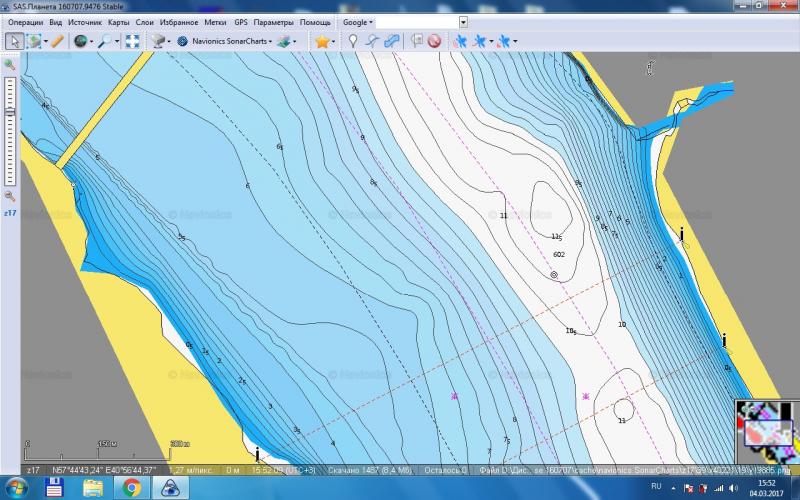

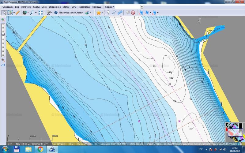

Он есть то есть, но без замены папки не работал. Я уже два раза менял. Чтоб глубины показывал.
neherta
13.12.2013
3 703
560
Костромская обл.
ОКА 4
ХОНДА20
Вот так. Это кусок Волги у Костромы.

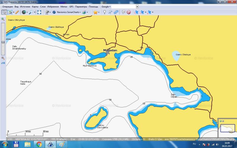

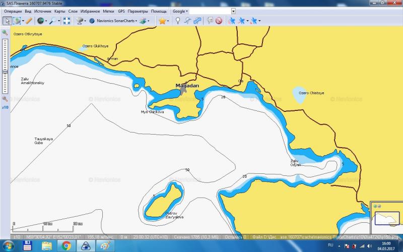

Вот Магадан. Крупнее нет масштаба.

А ГенШтаб, мой район попробуй километровку?
Как скриншот сделать?

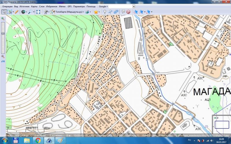

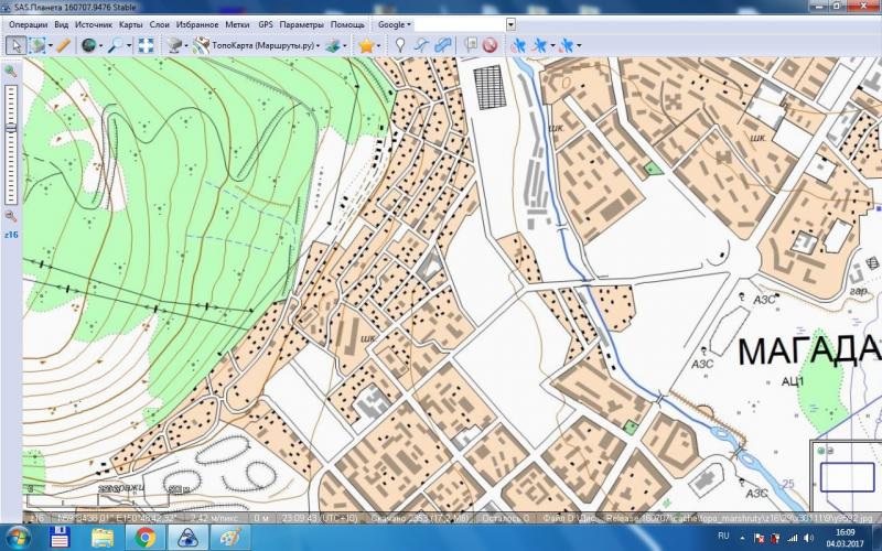

Генштаб не идет. Маршруты ру нормально. Это примерно как генштаб 250м. Нажимаешь кнопку PrtSc потом открываешь Paint и на вставить. Потом сохранить как ...
