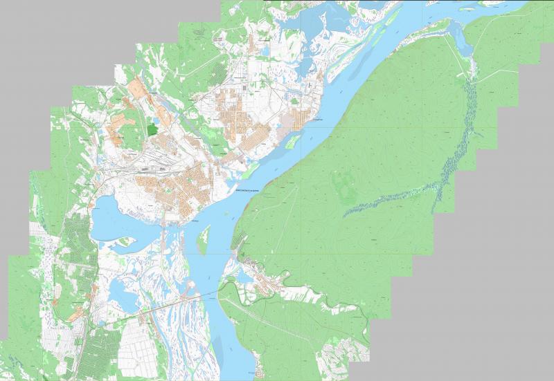

Карта готова. Куда скинуть? Вот такая должна получится. Состоит из двух файлов. Сама картинка и файл привязки координат.

Я так думаю да. Оба файла. Либо в папку MAPS в самом картплоттере через комп.
