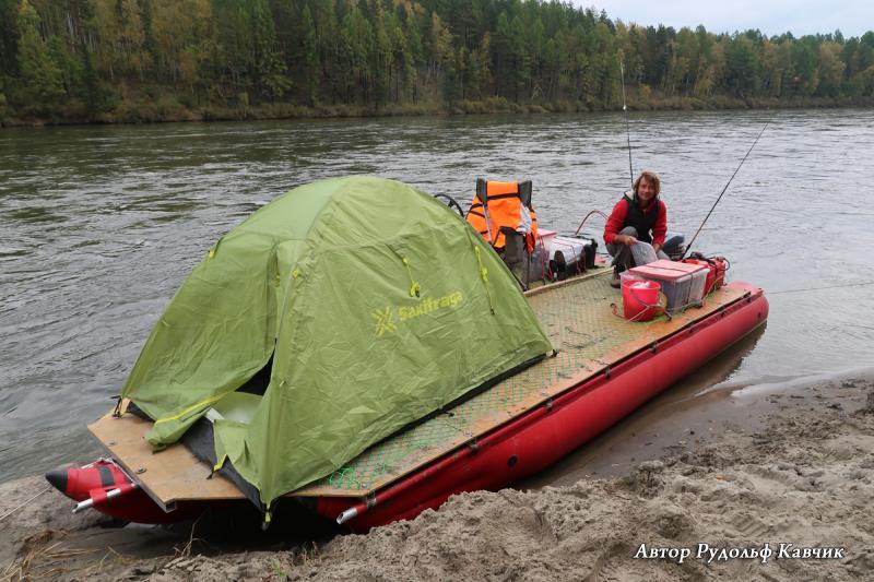

Вот что получилось:
Видео о моторном катамаране
Краткие характеристики:
- Скорость 26 км/час на подвесном моторе Ямаха 9.9 л.с., не разрушенным.
- Крейсерская скорость - 21 км/час.
- Расход топлива 5 литров в час, 0.240 литра на 1 километр.
- Размер палубы 4,5х5 метров, площадь 9 кв.метров.
- Грузоподъёмность до 1,5 тонны.
- Вес катамарана 140 кг. Разборный, можно перевозить в легковом транспорте, поезде, самолёте. Палуба жесткая.
Подробно на видео.
Автор Рудольф Кавчик, Иркутск 2016 год.
Описание моторного катамарана

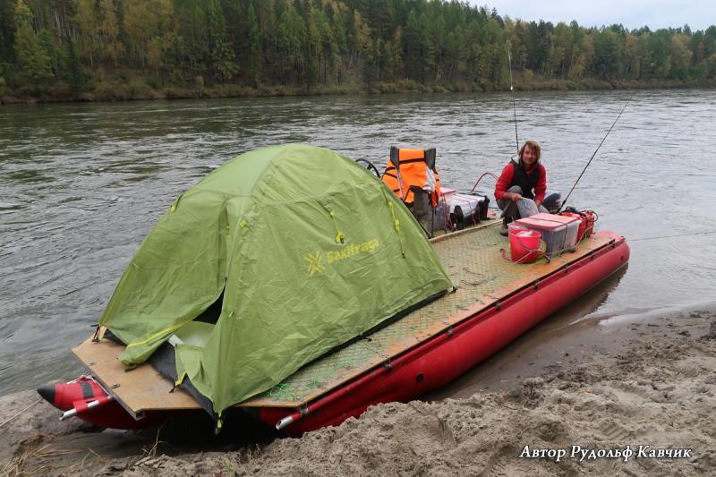

Полезная площадь палубы 9 кв.м. Прям комната небольшая. Не сравнить ни с какой надувной лодкой.
Палуба жесткая, фанерная, прочная, хоть танцуй, хоть лежи, ставь палатку, стол или мобильную баню и еще место останется.
При таких размерах катамаран получился легко переносимый. Масса катамарана без двигателя и поста управления 140 кг с палубой. При этом максимальный вес одной детали конструкции весит всего 11,5 кг, это лист палубного покрытия. Таких листов 8. То есть, по частям катамаран может переносить даже ребёнок. Максимальный размер самой большой детали 200х50 см. Это позволяет перевозить катамаран легковым транспортом, в поезде и самолете. Без палубы катамаран весит 50 килограмм.
Время полной сборки с постом управления и установкой двигателя 1,5-2 часа/один человек. Время разборки 45 минут.
Испытал под загрузкой в 700 кг, идёт нормально. Максимальная расчётная грузоподъемность полторы тонны. При желании на палубу и квадроцикл загнать можно.
Порадовала, да что там говорить, удивила экономичность, стакан топлива на километр, что в два раза меньше чем у традиционных пластиковых и алюминиевых лодок.
Крейсерская скорость при ? газа - 21 км/час. При этом расход топлива - 240 гр/км., 5 литров в час. При максимальном газе скорость 26 км/час, но расход топлива уже 7 литров. Максимальная скорость 26 км/час на Ямаха 9,9 л.с., шаг винта 11, двигатель не раздушен, загрузка 2 человека.
При такой экономичности на 500 километров требуется всего 120 литров топлива и это расстояние можно пройти за 24 часа.
Катамаран не требует регистрации в ГИМС-е, так как вес судна мал и двигатель до 10 л.с. не подлежат регистрации. А это значительно экономим нервы и средства на регистрацию и последующие ежегодные налоги и сборы.
Не маловажный фактор – безопасность. Для этого в катамаране 3 поплавка и 6 независимых отсеков, точнее это не катамарана, а тримаран. Но дабы не резать слух обывателя, называю его привычным словом - катамаран. Даже если, напрочь, порвать один из поплавков, на его место можно поставить центральный, превратив тримаран в привычный катамаран.
Без палубы катамаран можно использовать как сплавной катамаран с двумя поплавками или даже тремя, если хотите загрузить как можно больше и река не энной категории сложности.
В процессе эксплуатации замечена одна особенность, во время рыбалки и передвижения по палубе нет шума пугающего рыбу или зверя. Деревянная палуба практически бесшумная, а надувные поплавки гасят и без того тихие шаги и прочую возню на палубе.
Катамаран можно использовать с постом управления или без него, удлинив румпелем.
Даже на большой волне, до полуметра, судно ведёт себя устойчиво, сказывается ширина корпуса и разнесённые поплавки. Кружка с чаем стоя на посту управления не ерзает и содержимое не выплёскивается, даже на встречной волне от большого танкера катамаран мягко переваливается через волну.
Чтобы сэкономить вес и избавится от лишних деталей, релинг заменил рундуками. Два в одном и ограждение и рундуки.

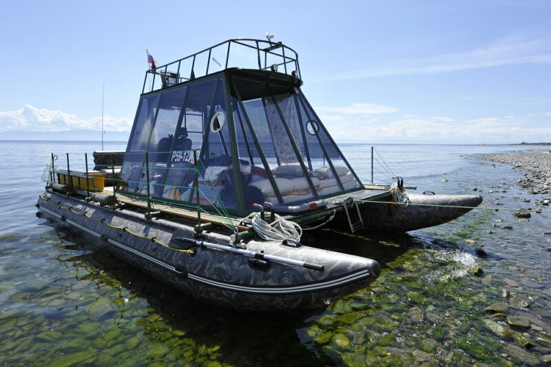

Я знаю хозяина этого катамарана, у него много проектор. Живет в Иркутске и строит для себя чтобы ходить семьёй по Байкалу. Молодец мужик!
По его словам, выше показанный катамаран наиболее удачный. Под движком 20 л.с. 4-ХТ идет до 12 км/час, планирует ставить более мощный двигатель. Не боится волны и не ощущается качки. Когда все лодки и даже Ярославци стоят по бухтам, он легко идет. Катамаран разборный, но хранит у себя на участке, просто под мост телегу загоняет.
P.S. К сожалению, для меня слишком большой, и перевозить сложно. Планирую построить тримаран для океана под два движка.
