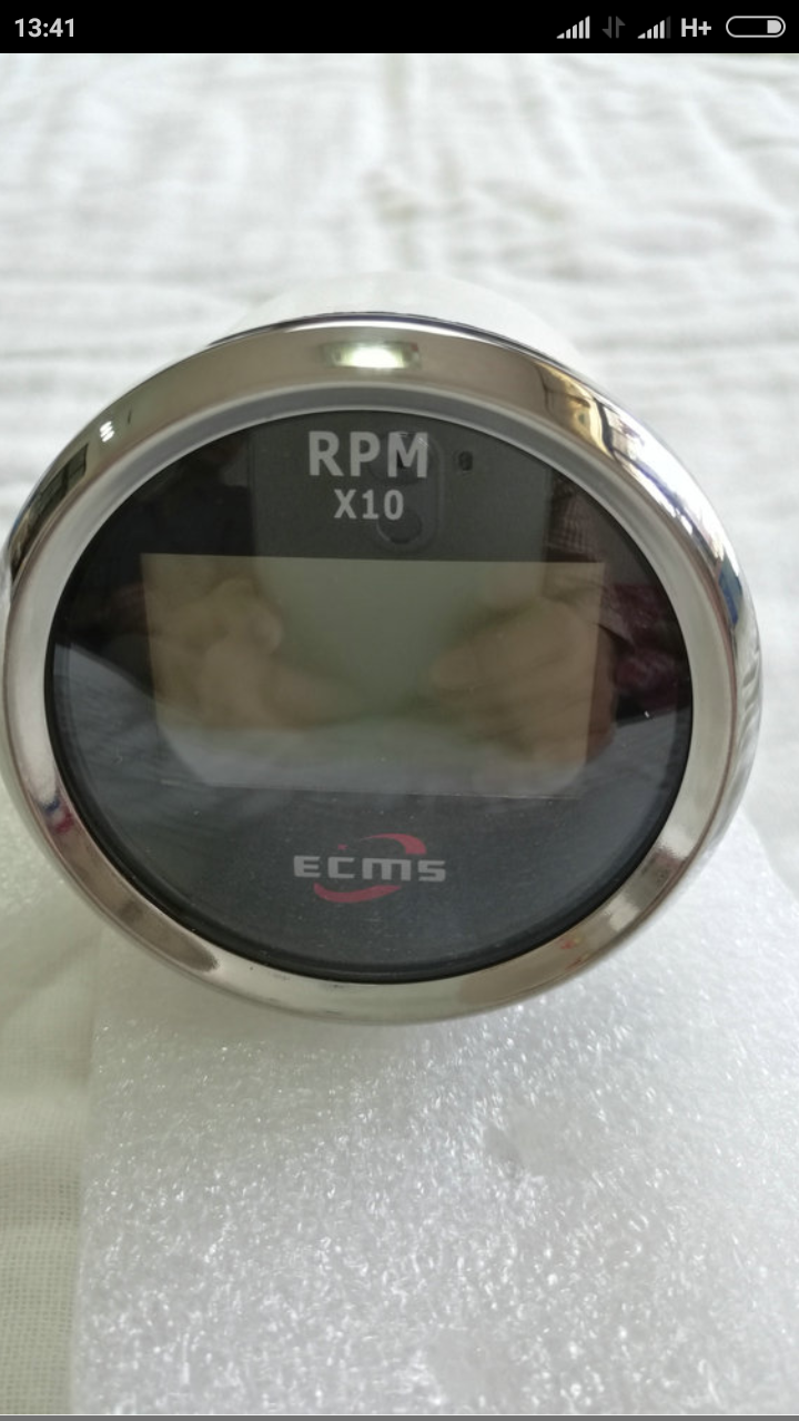

27 736
2 515
Тахометр кус значит отлично подходит на серк 50 ео?

Max lm
17.03.2018
71
Белая Церковь
Merkury 25EFI
Помогите подключить тахометр, двигатель меркури ф 25, подключал к командеру фиолетовый +, чорний -, серый..., молчит гад, подсоединил провод на сигнал к тахометру от одного с жолтых проводов генератора, сильно скачут обороты
