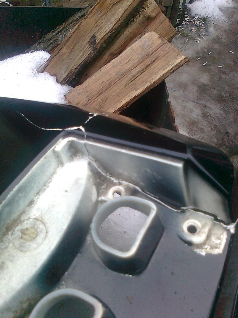

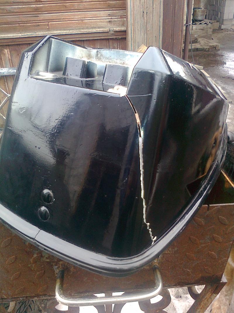

Вчера случайно уронил мотор и ...лопнул колпак......теперь надо как то ремонтировать...кто как выходил из подобной ситуации....
паять,клеить,сшивать.....

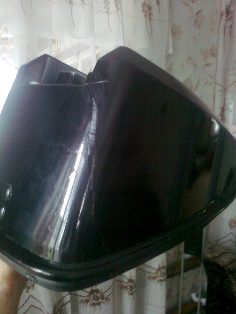

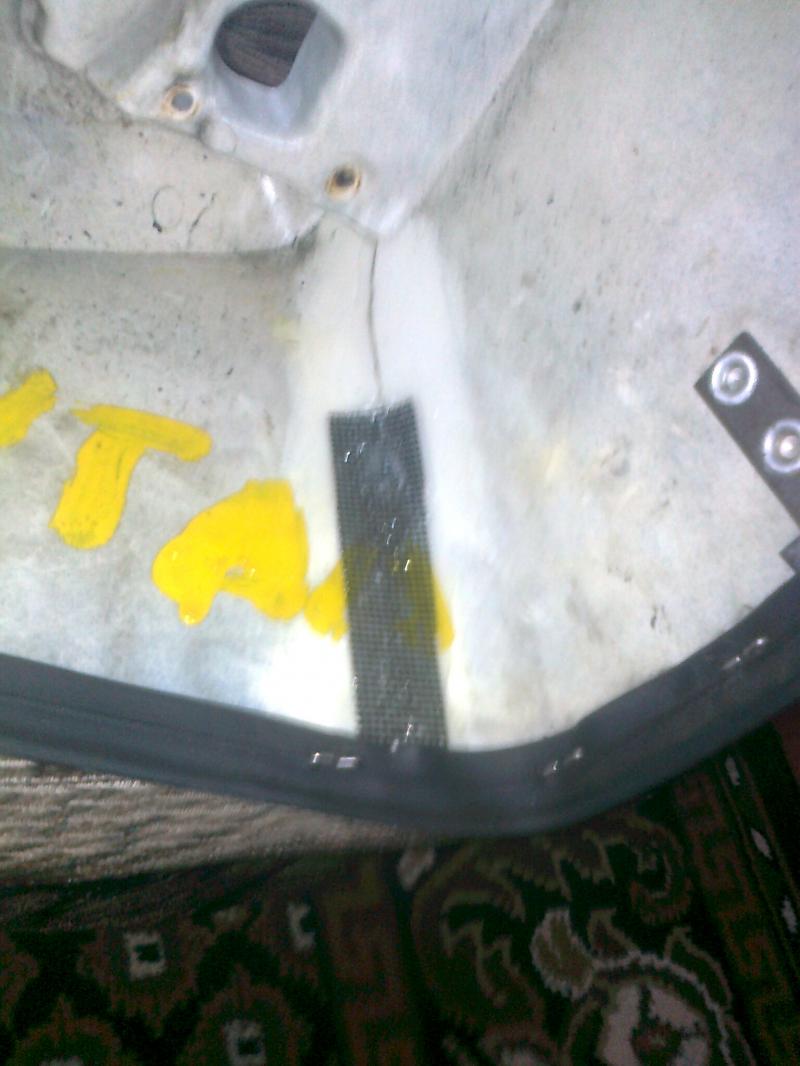

спасибо ,но уже сделал как сделал,а сделал вот как.....
вчера залил трещину двухкомпонентным клеем и стянул колпак малярным скотчем....
сегодня снял скотч,все держится....обезжирил из нутри и приклеил на тот же клей сетку(которой зачищают шпатлевку)
надеюсь будет держать,а там посмотрим....
стык мазанул черным лаком(для поплавков) конечно видно,но ...мне не на продажу....

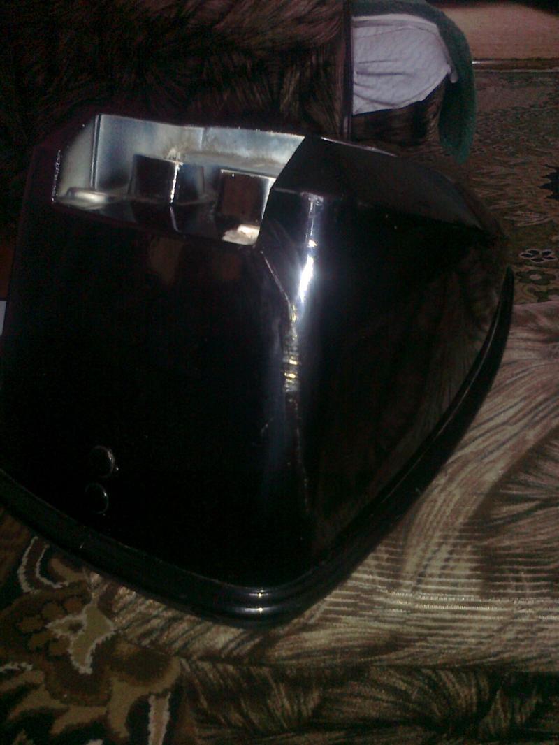

стало вот как.....по с равнению как было.....думаю результат есть...
подскажите ка лучше как ,чем и нужно ли оно.....,сделать шумку колпака из нутри....
