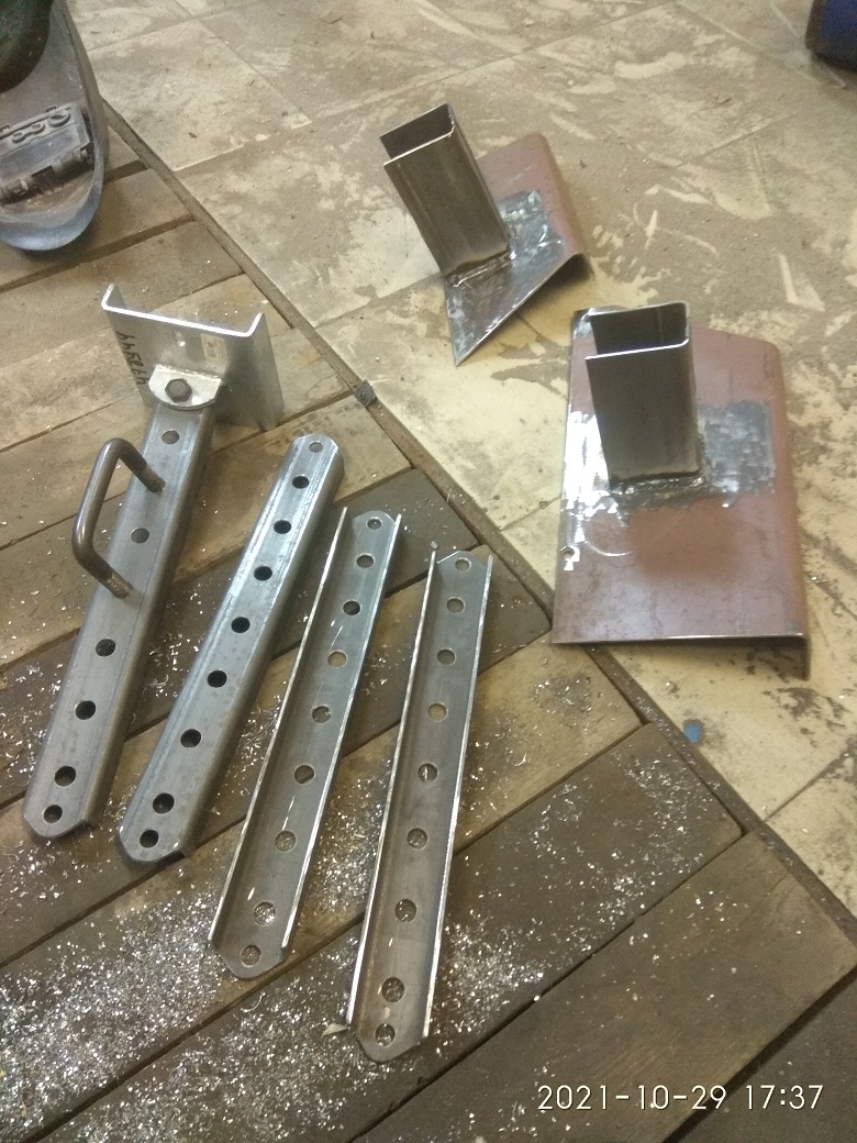

да я уже сделал кронштейны по типу мзса как смог) без гильотины и кромкогиба.
и кронштейны ложементов из остатка трубы оси сделал. сами держатели покупные на ширину бруса 120.
стремянки на такую ширину профиля нашлись от какого-то грузовика, но резьба М14...) излишне мощные.
брус шириной 120 найти никак не могу, буду скорее всего две половых доски 120х35 склеивать.
А зачем брус? Ты такого не найдешь... Я просто брал доску 50х150 и фуганком уменьшал до нужной ширины. 50 мм толщины вполне хватает..
