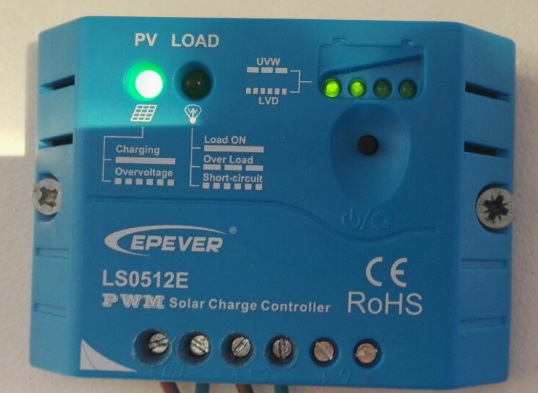

под нее контроллер: EPSolar LS0512E [5A / 12V]
- напряжение в системе 12В;
- максимальный ток на входе 5 А;
- максимальное напряжение АКБ 16 В;
- падение напряжения в схеме заряда ~ 0,26 В;
- падение напряжения в схеме разряда ~ 0,15 В;
- максимальное собственное потребление ~ 6 В;
- рабочая температура -35С - +55С;
- терминалы 2,5 кв.мм;
- класс защиты IP 30;
- габариты 92,8х65х20,02 мм;
- вес 0,74 кг.

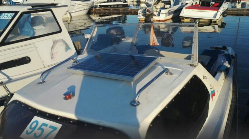

Вообщем всем привет! Решил отписаться по результатам проведенных работ.
Купил я все же данное оборудование, правда солнечную панель взял Exmork 50W [50W / 12V / Mono], она мощнее, на максимуме выдает почти 3 ампера. Контроллер, тот что указал вначале темы, продавцы отговорили париться с контроллером, сказали раз два посмотришь, а потом забьешь. Техника надежная, работает мол стабильно, че на нее глядеть.
Установка сложностей не доставила, панель была уже в алюминиевой раме с монтажными отверстиями. Купил нержавеющие болты, гайки, стойки и герметик. Установка заняла один вечер. Проводку завел на общую шину, но буду переделывать напрямую на аккумулятор, проблема в том, что у меня их два... пока не придумал как решить проблему. Сейчас я переключателем переключаю на один, второй или вместе. Но при этом я не могу отключить потребление приборов общее, так как тогда в контроллере пропадет батарея, что нельзя допускать. Скорее всего поставлю еще один выключатель на нагрузку.
В целом очень доволен. Делал замеры вольтажа с батареи в разное время суток и условия, в яркую солнечную погоду батарея на выходе выдает почти 20 вольт, ток не мерил, думаю как в характеристиках. В пасмурную погоду днем 14 вольт. Даже в сумерках выдает 12 вольт, что меня шокировало. Аккумулятор заряжает исправно, для примера сразу подключил после установки на посаженый аккумулятор (даже стартер не мог крутануть). Приехал через день, крутанул, завел с полпинка, т.е. хватило одного светового дня, что бы поднять заряд до уровня, достаточного для старта двигателя.
О бюджете. Сама панель и контроллер обошлись примерно 4300 руб, 500 рублей крепеж нержавеющий, + герметик, итого уложился в 5 тыс., что сравнительно недорого, а пользы очень много. Наконец я забыл, что такое таскать аккумулятор, ну и лебедкой теперь пользуюсь без заморочек.

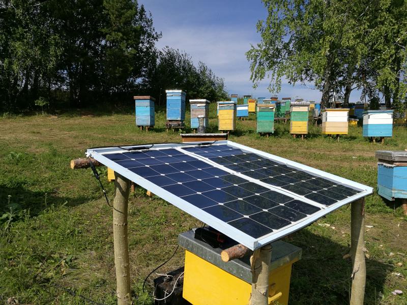

Тоже появился опыт использования солнечных панелей, правда не в лодке, а на пасеке.
Основной потребитель энергии - электрическая медогонка (мотор 220В, мощностью 180Вт). Питается через инвертор 300Вт от обычных стартерных аккумуляторов общей ёмкостью 160А/ч. Во время качки работает целый день в режиме 30мин/час.
Солнечные панели используются для зарядки аккумуляторов. Для полной автономии в июле оказалось достаточно двух панелей по 100Вт. каждая. Размер одной панели 105см*54см.
Примерно такие:
https://m.ru.aliexpress.com/s/item/1990 ... 6#autostay
Комплект из 2 панелей и контроллера с доставкой обошёлся в 14000р.
К вечеру напряжение аккумуляторов даже в пасмурный день не опускается ниже 12,5В, к 10утра всегда 13,7В.
