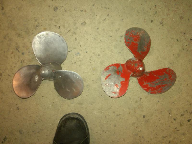

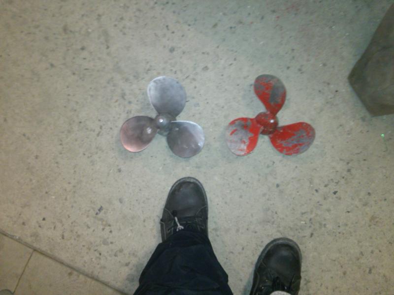

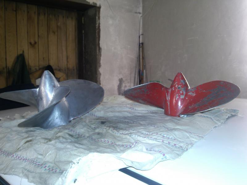

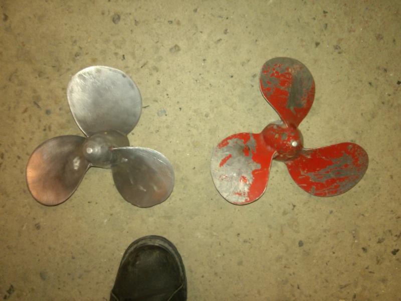

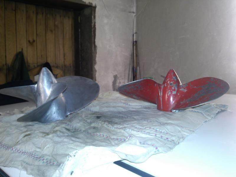

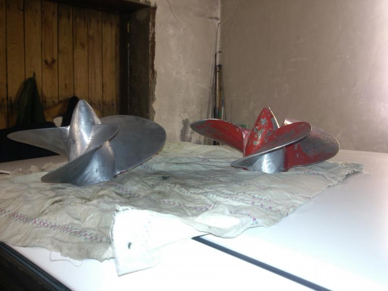

День добрый! Друзья вихреводы помогите разобратся с винтами. Какой из этих двух более грузовой. Я думаю что это красный, т.к. угол атаки лопасти у него явно меньше чем на втором. Спасибо.
28 259
2 880
слева похож на 282й, а справа красный 300й
282 более грузовой
300 более скоростной

Вот чо нашел:
Официально выпускались винты
1) H300 D240 штатный винт Вихрей 20 и 25. С лопастями скругленными и приливы в корнях лопастей опилены.
На ступице выбито H300. Материал дюраль, но была партия бронзовых полированных, только их хер найдешь. Красный.
2) H300 D240 штатный винт Вихрей 30 до 93-го года. На ступице выбито ВГ-275 H300 лопасти немного угловатые у корней лопастей приливы. Красный.
3) H282 D230 грузовой винт для В25 пермской сборки. На ступице выбито H282 D230 Лопасти маленькие и выглядят этакими культяпочками. Серый.
4) H282 D240 Промежуточный для В25, а ныне штатный для В30. Лопасти лопухами. Большое дисковое соотношение. Самый правильный винт из существующих. На ступице "фирменных" винтов выбито H282. Серый. Иногда крашеный серой молотковой эмалью.
5) H240 D240 грузовой для В20. На ступице выбито H240 D240. Оранжевый.
Для всех этих винтов характерно хорошее качество изготовления. материал - дюраль. Все винты характерно звенят при постукивании по ним.

На "Оби" не ходил....Думаю разница винтов на этой лодке по скорости будет 2-4 км.
Пробуй один, ставь другой...Должен САМ определить КАК лучше.. :pardon:
28 259
2 880
Да, иногда 282 показывает скорость выше нежели 300.
всё зависит от комплекта и загрузки.
РЕКОМЕНДУЮ зашкурить и покрасить красный винт! или зашкурить и отполировать.

Спасибо за пояснения. Полировкой в данный момент занимаюсь. Я то думал, что чем меньше угол атаки лопасти винта тем меньше он загребает воды соответственно ему легче крутится и мотор развивает большие обороты. В любом случае надо пробовать оба.
Слева на фото более грузовой.

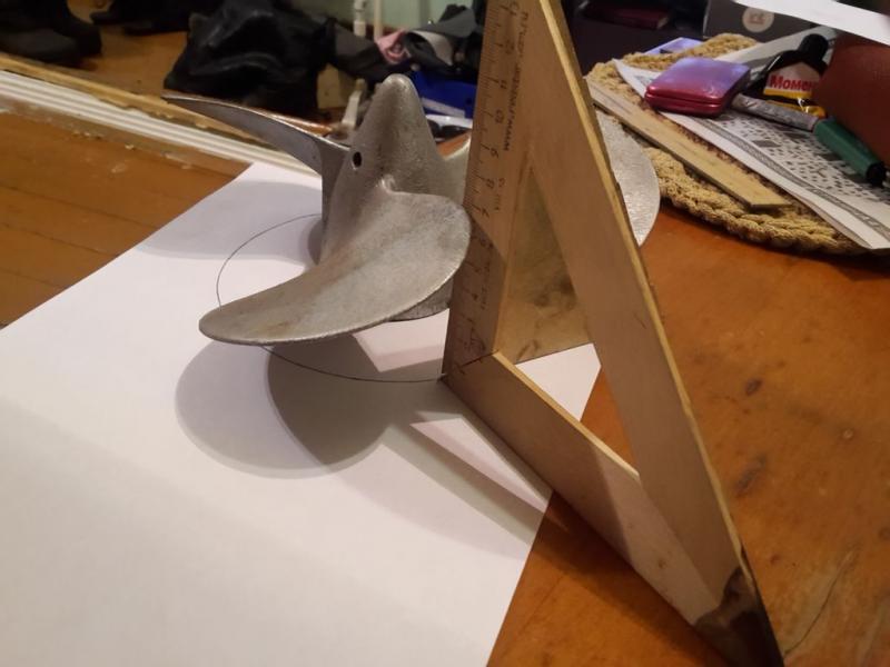

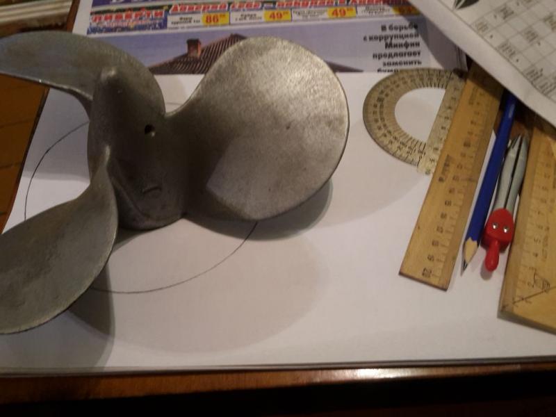

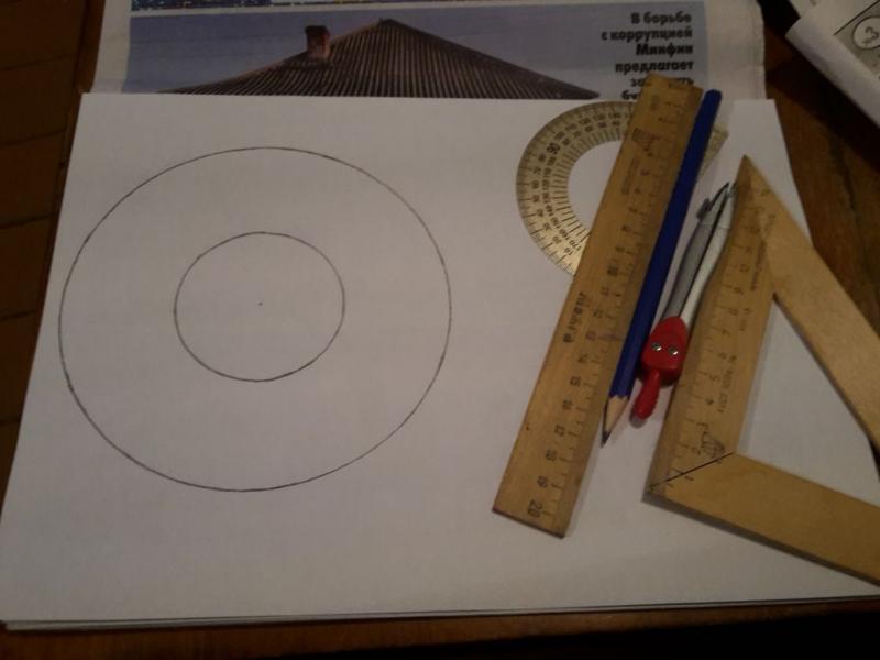

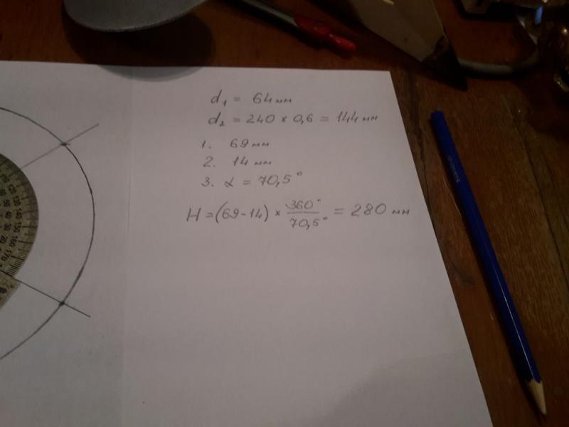

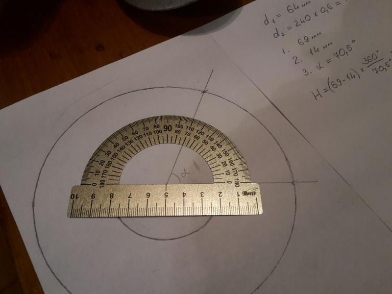

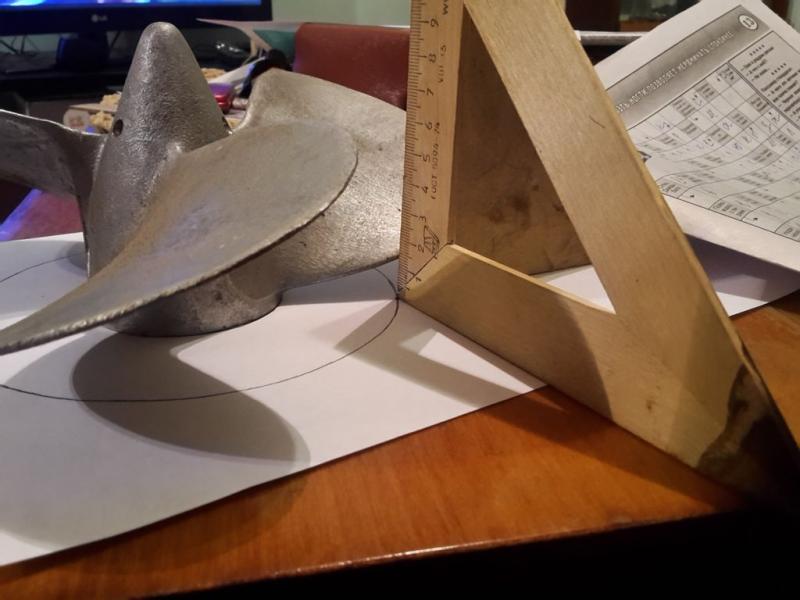

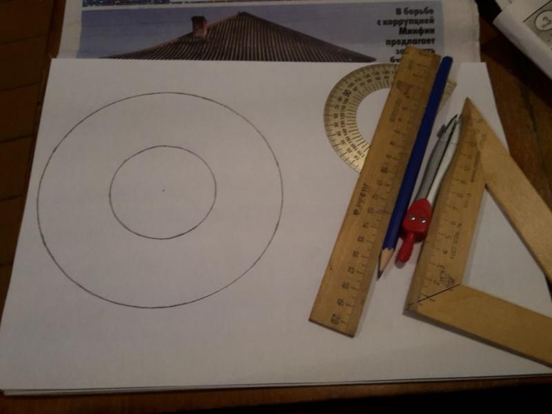

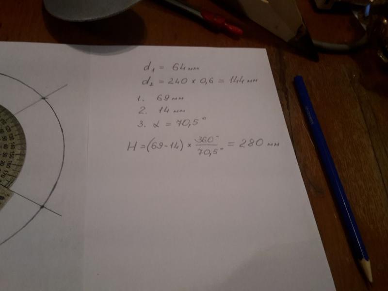

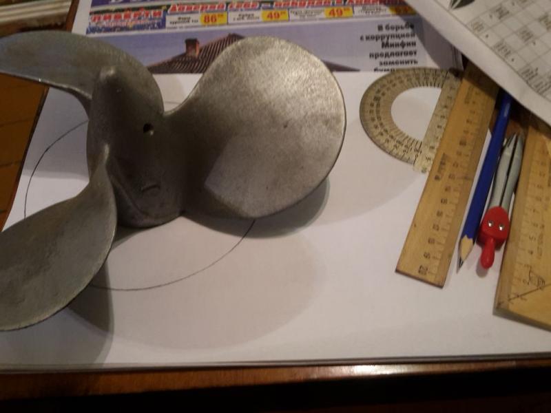

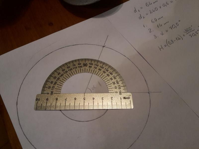

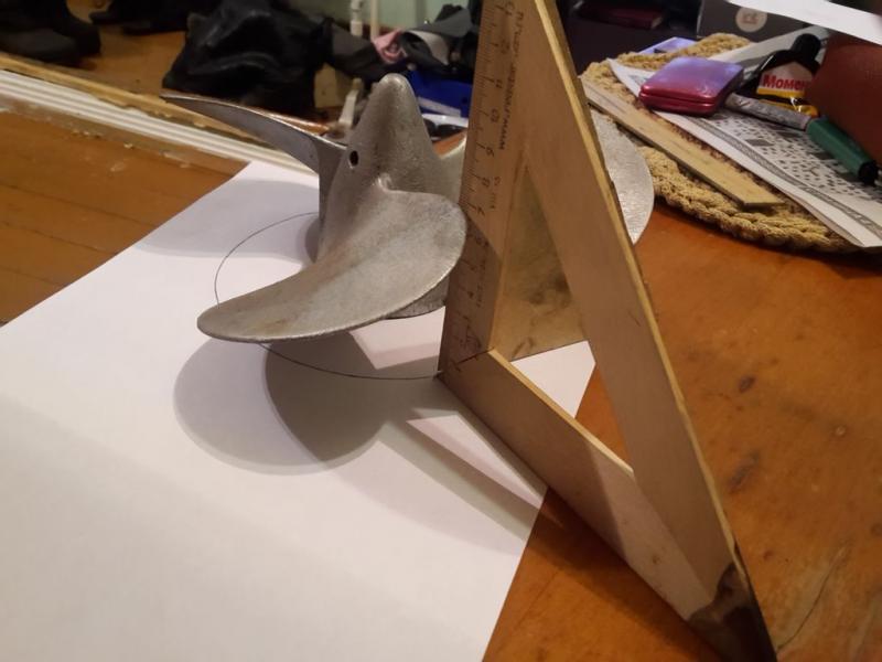

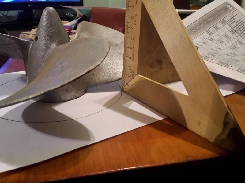

С достаточной точностью можно и самому измерить шаг любого винта.
Например, на вихревском винте с неизвестным шагом:
Нужны - ровная поверхность, два угольника (их необходимо склеить между собой),
транспортир, циркуль, лист бумаги, и двадцать минут времени.)
На листе бумаги чертим две окружности:
d1= диаметр ступицы винта, в нашем случае=64мм.
d2=0,6D диаметра винта, в нашем случае, 0,6х240=144мм.
Затем ориентируем винт на диаметре d1
Далее несложные замеры, раз: 69 мм
и отмечаем точку на листе.
Два: 14 мм, и также отмечаем точку.
Точки соединяем с центром, и измеряем полученный угол
И, собственно, получаем шаг нашего винта:
  • 34,3 КБ Просмотры: 1 241

А откуда взялась цифра 0,6 от диаметра винта?
вих59
19.11.2010
577
25
66
Байкал
Виктор 59 г.р.
Как правило, на диаметре 0,6D винт имеет заявленый производителем шаг. На других диаметрах шаг может незначительно меняться.
