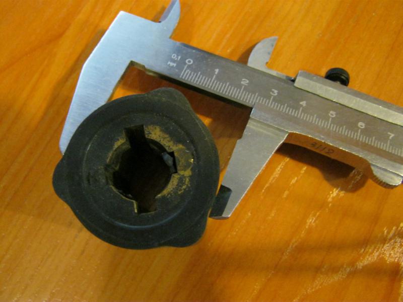

Вот фото нового демпфера. Втулка очень фигурная.

У покупного демпфера, фото которого я выложил, и у втулки штатного демпфера ширина паза одинаковая - 5,4мм
Ширина паза должна быть строго по отверстию в вале гребного винта 5+0,05мм, максимум. Вообще я говорю про второй, более широкий паз, которого не должно быть вообще. Завод такие демпферы не выпускал. Поэтому этот демпфер делали не они. У меня он тоже есть.
