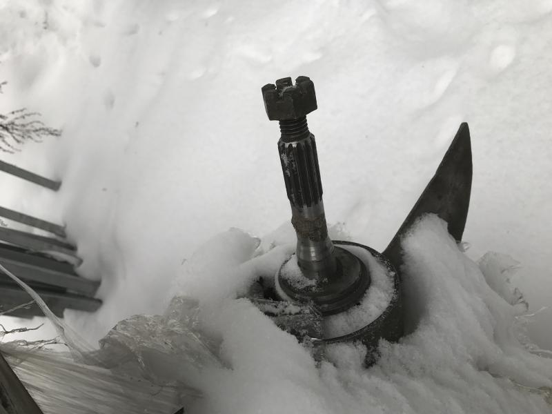

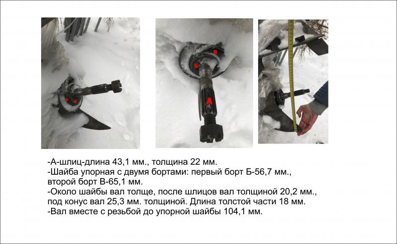

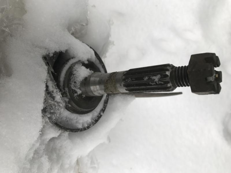

Купил катер Four Wins Freedom 1996г., на нем нет винта украли на стоянке, где он стоял. Начал искать, нарвался я якобы на спеца, который занимается винтами во Владивостоке. Оплатил, пришел винт, не то шлицам, не по размеру он не подошел. Не знаю что делать, обращаюсь в контору, которая занимается винтами и им все нужны точные параметры , дают мне каталоги и говорят выбирайте что вам надо. Одним словом, на себя ответственность никто не берет. Немножно данных о выборе винта- двигатель стоит Volvo Penta V6 бензин 220лс карбюратор, угловая нога стоит уже не родная OMC Kobra цифра букв я на ней не нашел, вал 13 шлицов толщиной 22мм, длина до упорной шайбы в мести с резьбой 121,5, шайба упорная с двумя бортиками первый выступ 56,7 и вся шайба 65,1, возле шайбы упорной вал толщи 25,3 толщиной и продолжается в таком размери 18мм а потом уменьшается 20.2 вот все что известно мне ))) прикладываю фото
