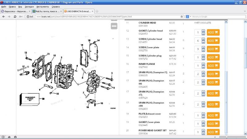

Всем двс.подскажите пож.мотор джонсон 4ка,в камере выхлопа,охлажд.выхлопа,должна стоять пластина или нет.у меня только крышка и всё.была пробитая прокладка и водица шла в цылиндры.в мануалах вроде пластины нет,но терзают сомнения.
10 099
1 477
Конечно должна быть. Штатная алюм. Лучше из нержавейки сделать 1.5-3 мм.

Алексей, откуда там пластина? Крышка и прокладка.

Во и я этот мануальчик листал,потом ещё где то видел,нету там пластин,знатоки говорят что начиная с 6ки ставят,но на всякий случай вырубил из 0,8 нержавейки.под рукой оказался шпатель,вот из него и сделал.

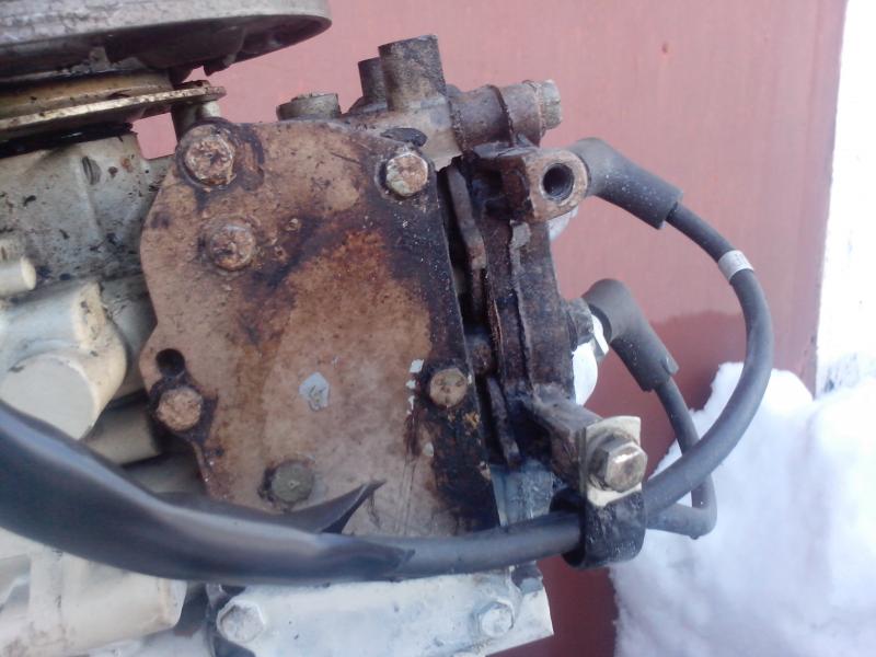

Выхлоп охлаждается. Объяснить сложно, надо видеть. Отражаясь от крышки, газы упираются в стенку, в которой проходят водяные каналы. Если воды нет, то крышка становится такой как на фото.

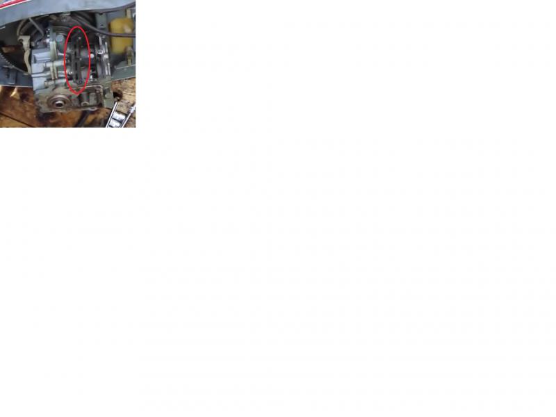

Нет в крышке каналов. Простая пластина.
Каналы внутри блока. Охлаждают стенку выхлопной камеры.
Фото хреновое, но первое, что нашлось.
