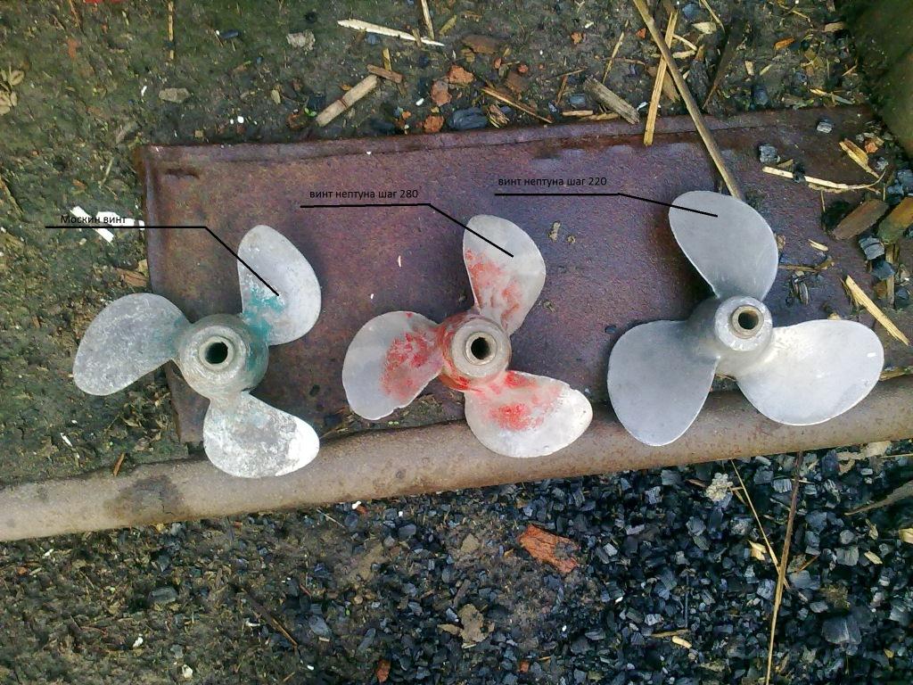

На сколько я помню московские винты без проблем подходят на нептуны по всем посадкам. Завтра постараюсь сфотать винт нептуна и винт моськи и снять размеры.
По вихревинту, согласен, он по посадке на вал больше чем нептуновский.

Вот диаметр у них сильно отличается. Не уверен что на москву влезет винт с шагом 300 от нептуна, а обратная замена как бы без проблем.

Винты от нептуна по любому пилить придется, если не ошибаюсь диаметр моськиного винта 250-260 мм, шаги разные, а на нептуне они больше. Зеленый как на вихре и шаг тот же, белый шаг 220 диаметр больше вихревского малость. Красный шаг 280 диаметр чуть меньше зеленого. Могу конечно и ошибаться...извиняйте...

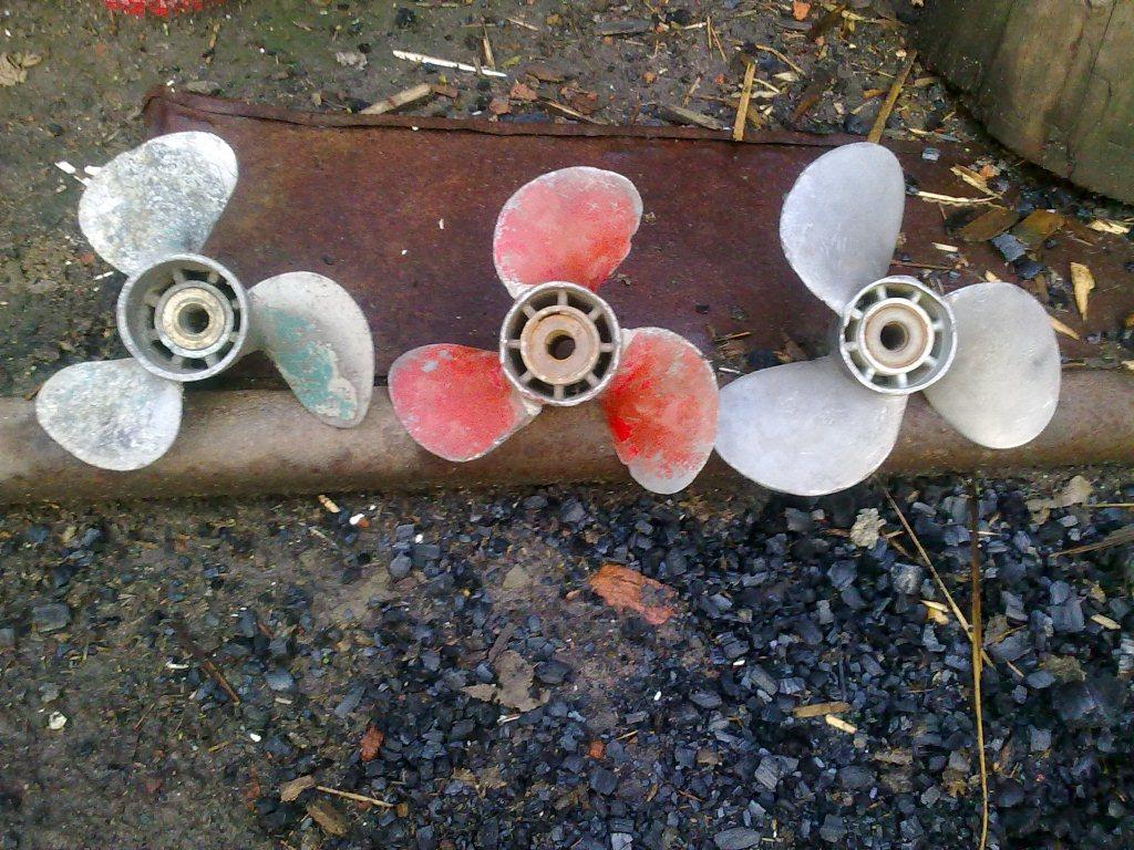

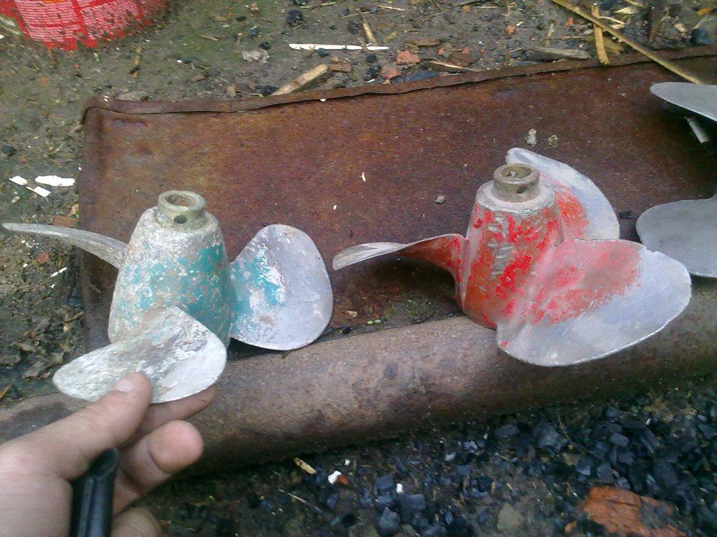

sarin nos, вот обещанные фото. На них подписал. Винты моськи по посадочному месту полностью индентичны нептуновским, как и говорил. Но разные диаметры. Зеленый винт нептуна с шагом 300 на время отдал поюзать корешу, по диаметру он такой же как и шаг 220 нептуна.
Различие у них в немного другой манере отливки лопасти к ступице, и на нептуновских с внутренней стороны присутствует какая то болтающаяся шайба контрящаяся стопорным кольцом, на 3ем фото это видно. Удачи!

Спасибо,Alexsims! от Нептуна тогда самое то,буду покупать и приделывать.
