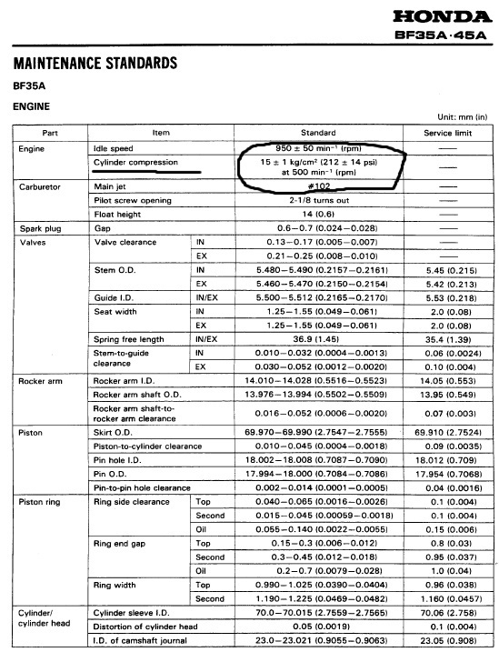

Помогите не могу найти компресию в мануле.
На моем моторе 12.5 12.5 13. Это нормальные показатели?
3 916
В мануалах компрессия не указывается. Эта величина расчетная.
В твоём случае всё отлично.

Что значит - не указывается? Эта величина в любом мануале по ремонту указывается, для любого ДВС!!!
Все там указано.
Вот на примере 35/45 мотор - фото
Вывод по ТС - моторчик уже походил, но компрессия ровная по всем цилиндрам - это хорошо.
Попробуйте еще замерить компрессию, только перед этим - залить по 3-4 кубика масла в свечное отверстие и пару раз крутнуть. Если сильно измениться в плюс - значит кольца уже хорошо подносились. Если вообще не измениться - проблема.

Я так понял что у всех хонд компресия в раене 14 15 А критическая компресия это 10?
11 800
5 294
Критична разница по паказаниям более 10%.
Компрессию нужно мерить на прогретом двигателе с полностью открытым дросселем.

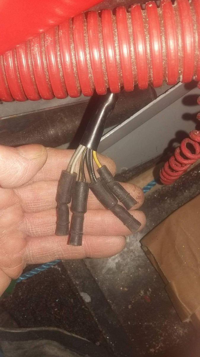

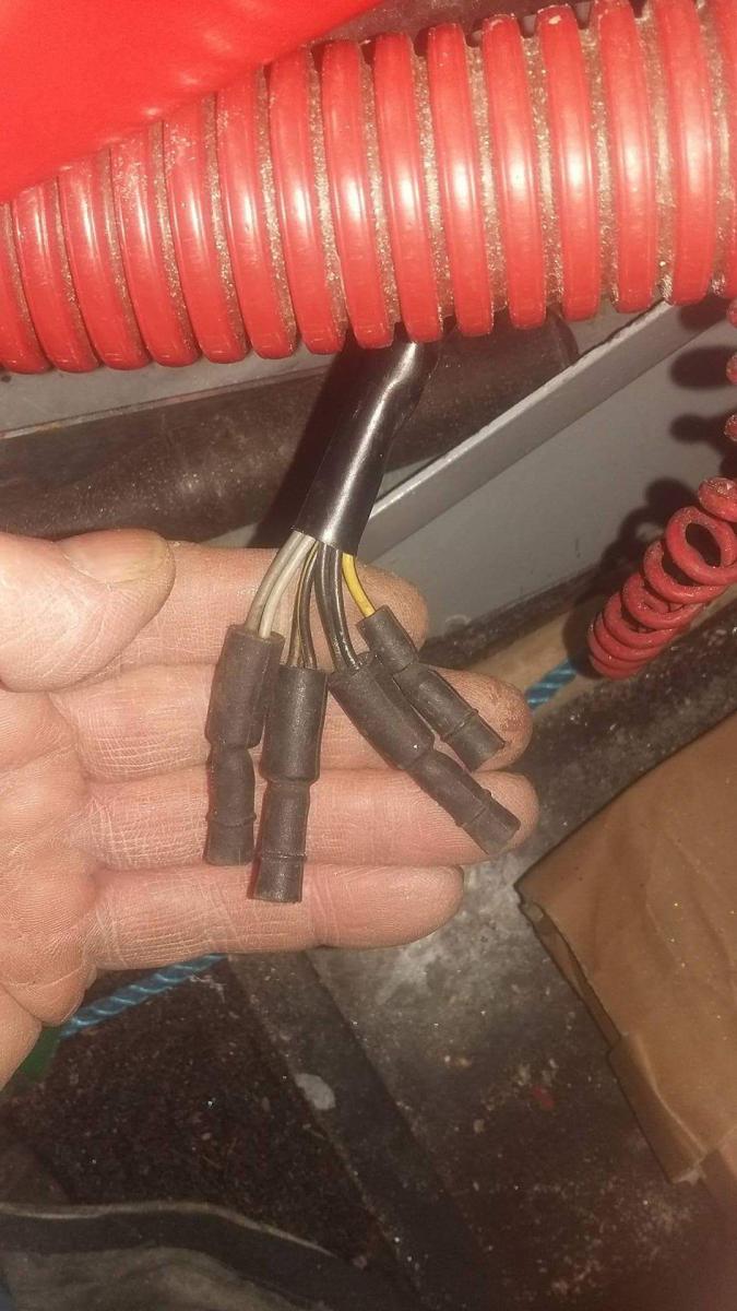

Еше вопрос. У меня на машинке 4 выхода не подскажите распиновку?
11 800
5 294
Лучше взять мультиметр и прозвонить ,но могу предположить что черный-минус,желтый сигнал с генератора( импульс на тах),белый плюс, черно желтый- зажигание..... Может не так,но они там все есть точно.
