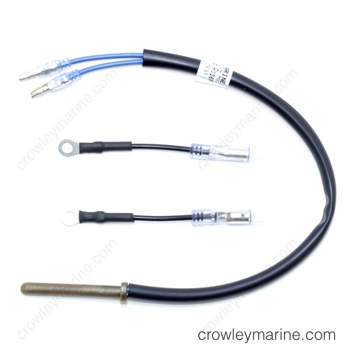

Ребята, подскажите принцип действия датчика уровня масла в масляном бачке Mercury 60 EO. С виду обычный литой пластиковый стержень в который входят 2 провода. Как проверить его работоспособность? Летом ни разу зуммер не сработал по поводу низкого уровня масла в бачке...

Ответ нашел опытным путем. В общем если кому интересно... В нем примерно в середине датчика залит датчик реагирующий на свет. Как только он оголяется. т.е. уровень масла падаем примерно досередины этого стержня, происходит замыкание цепи. И что самое интересное, при закрытии датчика рукой или предметом он не срабатывает. А как только помещаю в корпус бочка с маслом, он срабатывает. Значит у меня не исправен зуммер.. Как он выглядит и где он находится, подскажите?

На счет того, что там датчик света, я ошибся, согласен но работает он по принципу замыкания цепи.

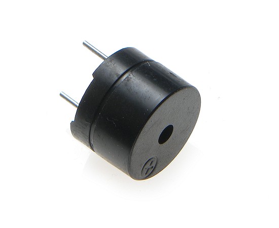

Неисправен был зум. Разобрав его, обнаружил отпоявшейся проводок от мембранного динамика (не знаю как он правильно называется). параллельно поставил 2й зум (на всякий случай)
вот тоже мысль про второй зум посещала. а можно поподробней? где брал? сколько стоит? какое питание на нем?

Заехал в магазин радиодеталей и взял зумм на 12 v. работает тише, чем оригинал, но его писка достаточно, чтобы услышать, даже если в лодке музыка играет. Припаял параллельно со старым зуммером.
это видимо системный динамик из системного блока ПК.. или очень похожий. пойду пороюсь, у меня штуки 3 где то было :)

Подключил системный динамик к АКБ. Звук не идет, потрескивает. Он наверное был на 5 вольт расчитан :lol:
Рябята, системный не подходит, придется чапать в магазин )))

Сопротивление (копейки стоит) впаять чтоб напряжение до 5В снизилось.
Системный еще тише работает, чем тот, что я в радиодеталях брал... есть шанс не услышать его

я зумм. брал за 42 р.
