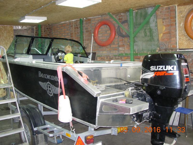

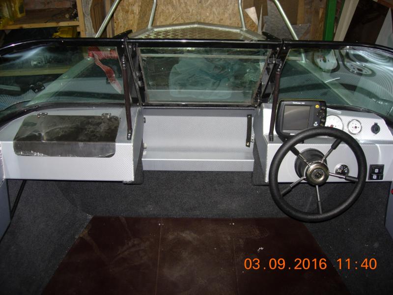

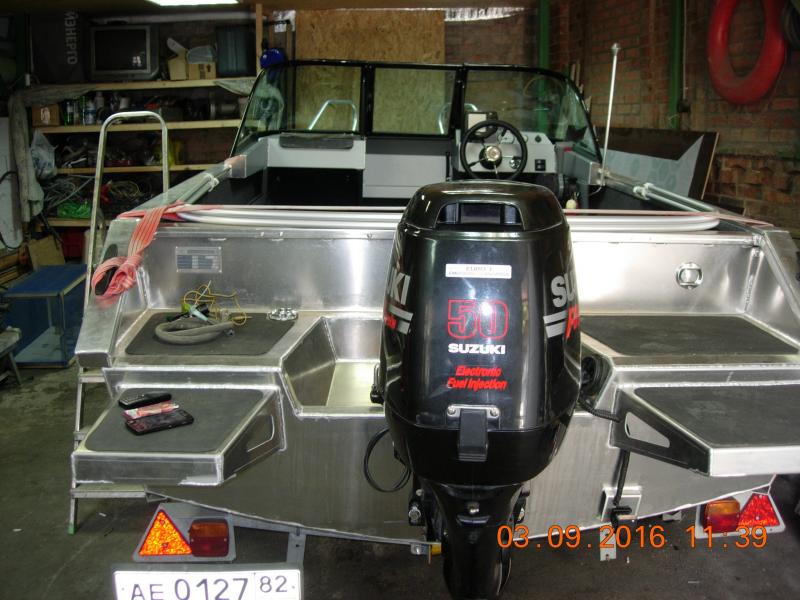

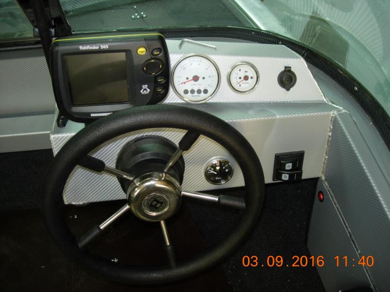

:) Саня ,тестировали 46-фиш после монтажа двигателя.Мне понравилось.Идёт мягко не рыскает.Места много.Всё рационально и добротно.Но то что это "массовое" а не штучное исполнение просматривается во всём.Мне это особенно бросается в глаза потому как сам "строю"лодки.Фоток с воды не делали.Помешала погода,но после новогодних каникул лодка вернётся на достройку и после можно будет продолжить её исследования. 49-51 В РУКАХ ПОКА НЕ БЫЛО,но думаю что конструктивно они не сильно разнятся.В общем не всё так плохо как могло быть.Общее впечатление остаётся положительное.Вопреки общему мнению что лодки из АМГ не подвержены коррозии,протекторная защита и покрытие днища(как минимум) защитными материалами(краской или необрастайкой) было бы совсем не лишним.Особенно тем кто использует современные ,инжекторные моторы.Как то у них устроено зажигание что после того как мотор заглушен,на корпусе вольтметр показывает 12 вольт!Даже сняв контакты с аккумулятора.Интересовался у сервисменов(дилер Судзуки в частности) говорят особенности конструкции зажигания! :shock: Лечится просто ! Кратковременно включить и выключить любой потребить на борту лодки! Всё,остаточное напряжение пропадает.Но про это же надо постоянно помнить! :unknown:

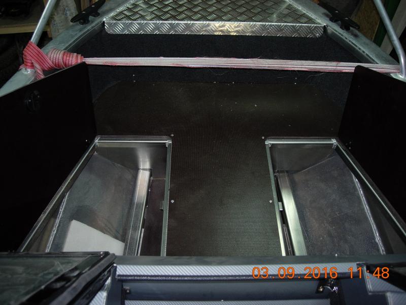

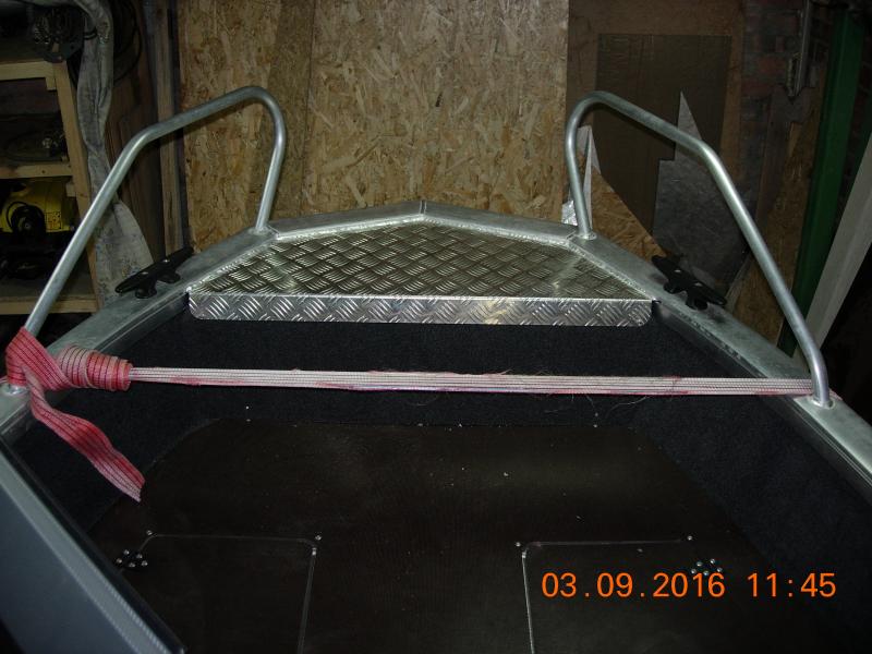

Ну вот с этим эффектом лично столкнулся на двух лодках.На обеих лодках стояли моторы Судзуки ЧЕТЫРЁХТАКТНЫЕ.Одна DF-50 ATS (на Волжанке 46 Фиш) другая DF-90 на Мастере-510.На Мастере после двух лет эксплуатации ,по всему корпусу появились очаги электрокоррозии .По корпусу такие маленькие точки как плесенью побит.КОМАНДЕРЫ с ключами зажигания и кнопками аварийной остановки двигателя.Саня ,на ходу "бухает " конечно,но не кретично,мягче что ли.Видно сказывается продольный силовой набор.На фото где открыты носовые трюмы его(набор) хорошо видно.Скорость не меряли(нечем было) но по ощущениям под полтийник бежит.Не помню максималку по допуску,но без экстрима 50 сил хватает с головой.Ну это моё мнение. :pardon:
