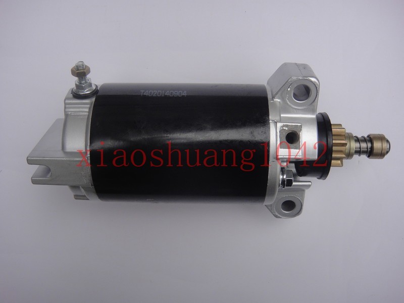

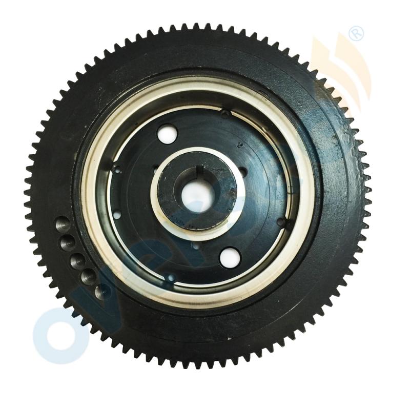

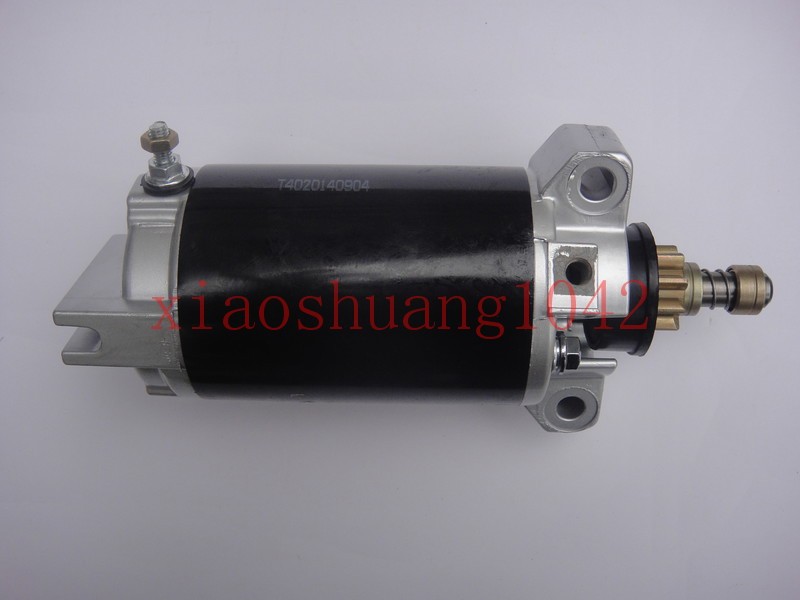

Хочу переоборудовать мотор с румпельного управления на электрозапуск, но цены на стартер и маховик очень кусаются. Нашел на сайте алиэкспресс стартер и маховик, по описанию продавца подходит на данную модель двигателя Ямаха 40 ХМНS. Посоветуйте стоит или не стоит брать.

На алиэкспресс нашел вот эти запчасти для переоборудования под электрозапуск подойдут ли они для моего двигателя. И какое нужно реле для данного двигателя. Я новичок.

Да,это то, что тебе надо.

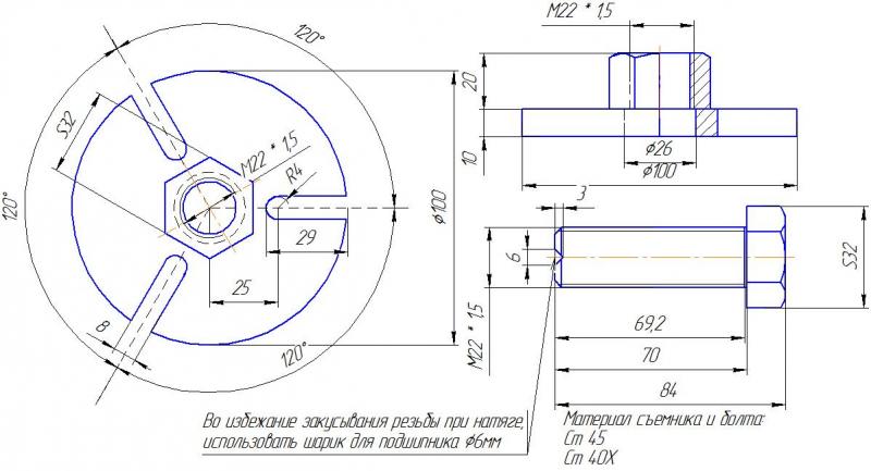

Можно ли снять маховик Ямаха 40 без венца, съемником шарнирным трех лапым.
21 623
1 803
Не знаю особенностей твоего мотора, но на своём я именно им и снимал.
не снимай трех лапым, можешь деформировать маховик. вот эскиз съемника, токарь за час мне сделал, отдал 300 руб.

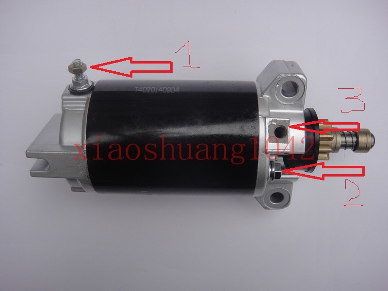

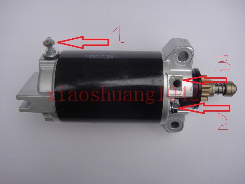

Установил стартер и маховик. У стартера имеется три зажима, но так как я не электрик и первый раз имею дело с импортным мотором ( не хочется сломать), помогите разобраться какие провода подключать.

1-плюс
3-минус
2й не трогай-это винт для сборки стартера(на против есть еще один такойже)

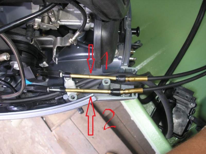

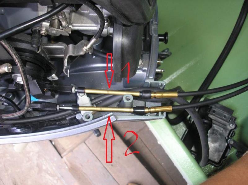

Подскажите пожалуйста где какой трос (Вперед, Назад).

Судя по картинке
1-дроссельная заслонка(газ) 2-реверс(в перед,назад)
21 623
1 803
Ну блин и вопрос. Присоедини к машинке и пошевели. Газ будет перемещаться только в одном направлении. Реверс, вперёд и назад.
