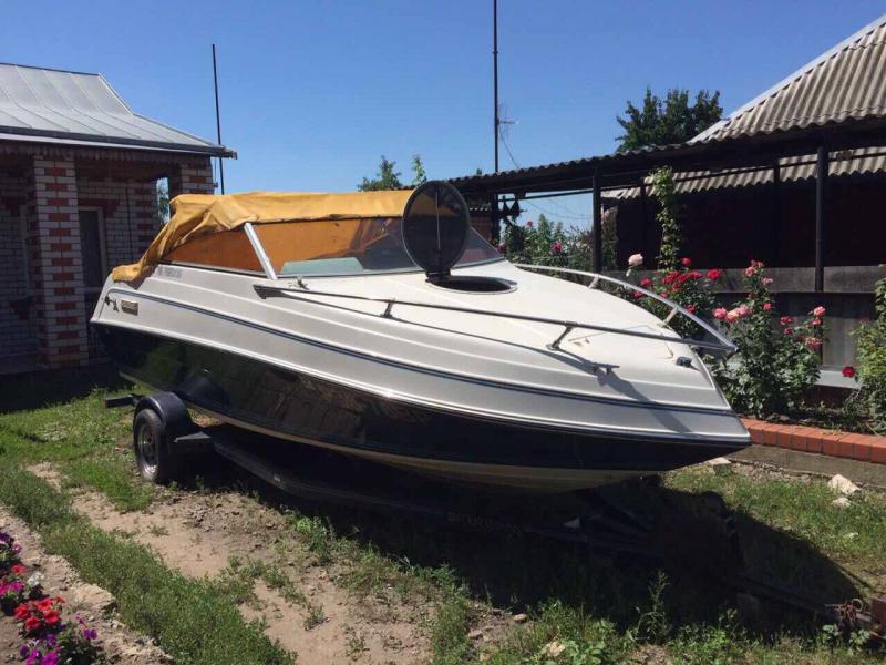

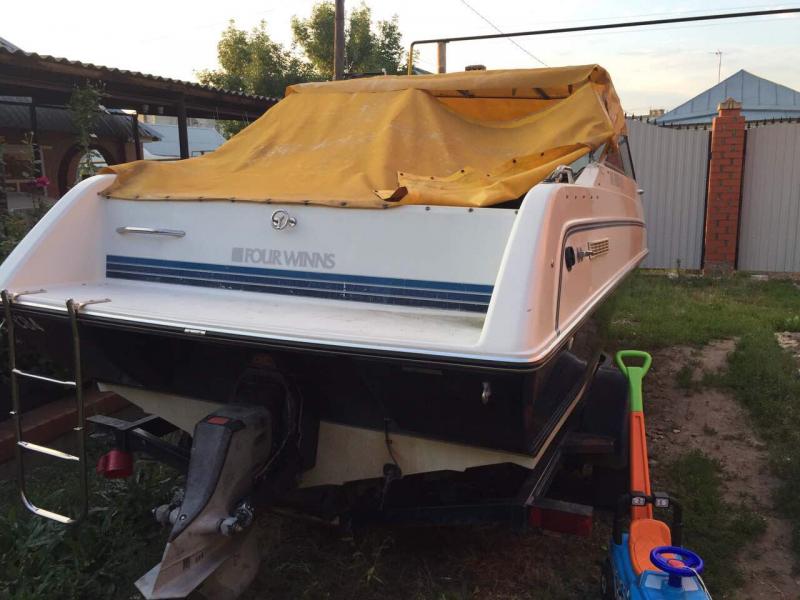

Хочу купить катера four winns freedom 1997г двигатель вольва V6, на что обротить внимание, как проверить двигатель ? и стоит ли вообще связываться с таким катером ?
11 775
5 279

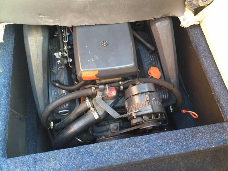

Катер довольно старый,но судя по салону был реставрирован. На двигателе обратить внимание на коллектора и блок по бокам на предмет сварки, эпоксидка,швов и т.д.,из за разморозки.состояние внешнее,прямолинейность валов редуктора, отсутствие эмульсии,компрессия в двс,внешнее состояние катера( крашенный или родной гель коут), состояние днища( потертости,сколы)
9 560
4 780
:) Посчитай хорошо.Потянешь его содержание? Бензин ,налоги,транспортировку и хранение,а также ремонт если что.И если не в напряг то бери.А проверить.Мотор спецов из Вольво центра с диагностическим оборудованием.По колонке (если колонка) спецов из конторы по ремонту этих колонок.Всё что осталось(корпус,электрику,салон и гидравлику)если сам не в теме попроси кто в курсе.Ну как то так... :yes:

:) Тогда просто хорошего моториста.Мотор осмотреть,компрессию померить,давление масла промерить! Да просто послушать холодный ,горячий.Ну и всё то что ты перечислил.Два глаза хорошо,а четыре лучше! ;)

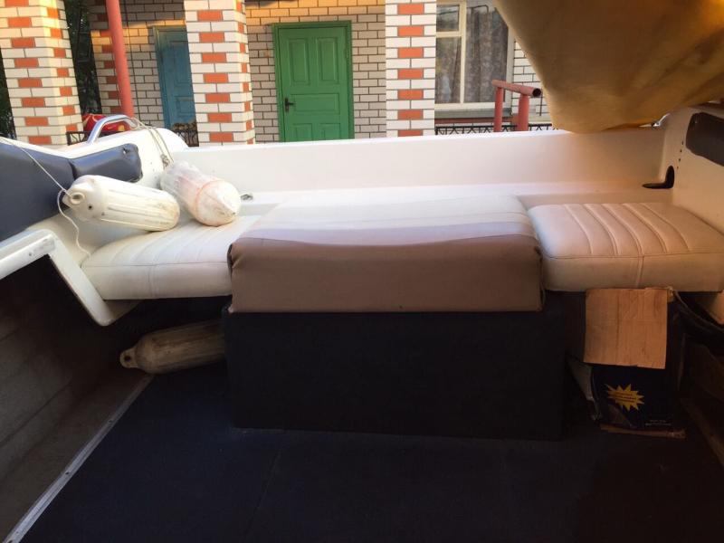

Большое спасибо ! Внешние он отлично выглядит , можно сказать идеал для своих лет, нога новая в сборе + старую отдаст , винт только украли на стоянке, где его брать теперь ? в суд блеете он 95сил , с учета снят, мотор говорит даже масло не берет.

Поедеш забирать проверь сливные пробки на двигателе( открутить,проверить что в системе охлождения) если антифриз то все ок,если ничего нет,пробки закручены то есть повод насторожиться.
Рекомендую загнать его на автомойку,подключить "уши" и дать поработать,после чего пролить тасолом(15-20 л) или слить воду( 4пробки и патрубки двух помп)

По корпусу судя по наклейкам он в оригенале,как пришел из за кардона.,все остальное по состоянию.
