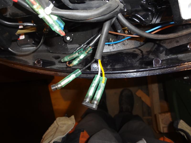

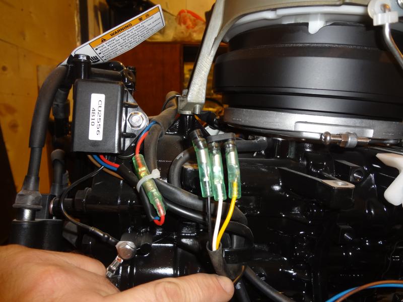

Мужики помогите разобраться что за провода в моторе NS 15D2-1

Возможно эти провода с генераторной катушки.

Мне тоже так показалось.

ну если предположить, что Тоха родственник Мерка, то согласно таблице у Мерков чёрный -земля, жёлтый- зарядка, а вот белого у Мерка после 74 года вообще нет.

Может завести и замерить между: желтый,белый-черный?

Нужно по проводам посмотреть от куда они идут,затем определяться куда

К этим проводам подключается выпрямитель-регулятор.
