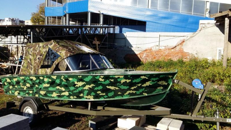

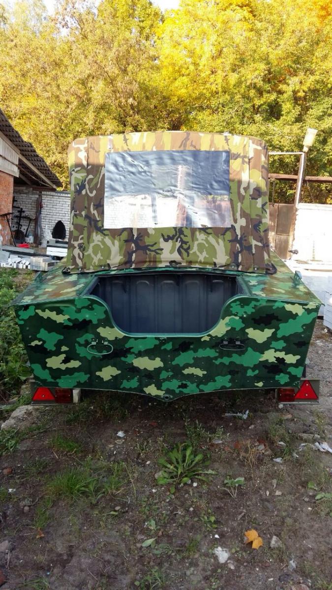

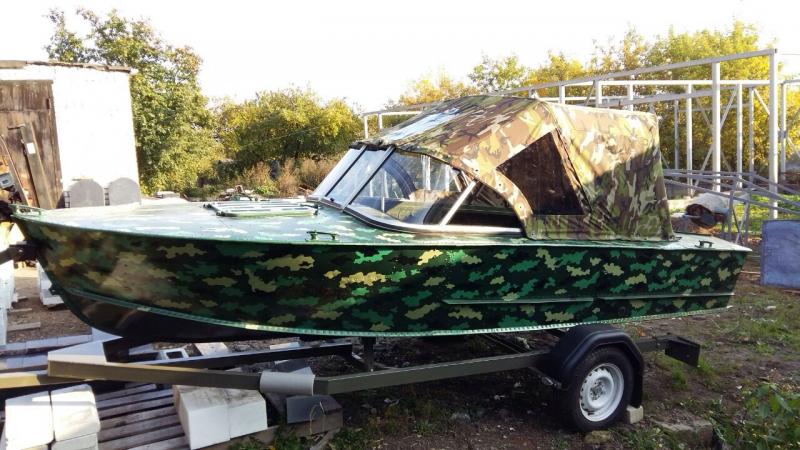

К Прогрессу-2 транец 380. Могу ли я на него поставить мотор SUZUKI DT-30-L ? Нога как я понимаю длинная, под транец 508.

а зачем воду пахать? поднять транец, задача не космическая. на форуме много вариантов

508-380=128. чтобы АКП мотора на 2-2.5см ниже днища была

все замеры надо делать на самой лодке- померив точные размеры мотора. обозначения s и l очень условные. на сузе 30 s высота была 425 на сузе 40 s 465. так что обязательно мерить. и я ставил антикавитационную плиту вровень с килем. скорость прибавил 2 км час. до этого стояло ниже на 25 мм.

я тоже на казанке ставил вровень, прохваты замучали. поставил на 2.5 см. на проге 2м 4см.

topic2122.html?start=75- как поднять быстро и бюджетно. тимур- по прохватам каждый решает сам- выше скорость и экономичность. но прохваты в резких поворотах. или все наоборот. чем то приходится жертвовать
