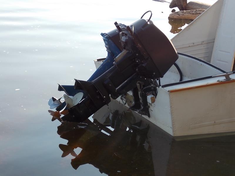

Вот от сюда все начиналось и всяческие доработки в этой же теме. topic7898-50.html#p201782
А это на ходу в бочке. Обкатка, доводка и настройки.
Холостой ход ещё не обкатанного мотора.
Ну и так пару картинок.
А сейчас давай внимательно прочитаем сообщение ТС про траву..........
кто там был тот знает - что такое 0.5м куб. травы за редуктором тащить, и о щадящих режимах там не может быть речи
Как думаешь это совместимо с Ветерком? Или может стоит болотоход по таким "травам" эксплуатировать.
