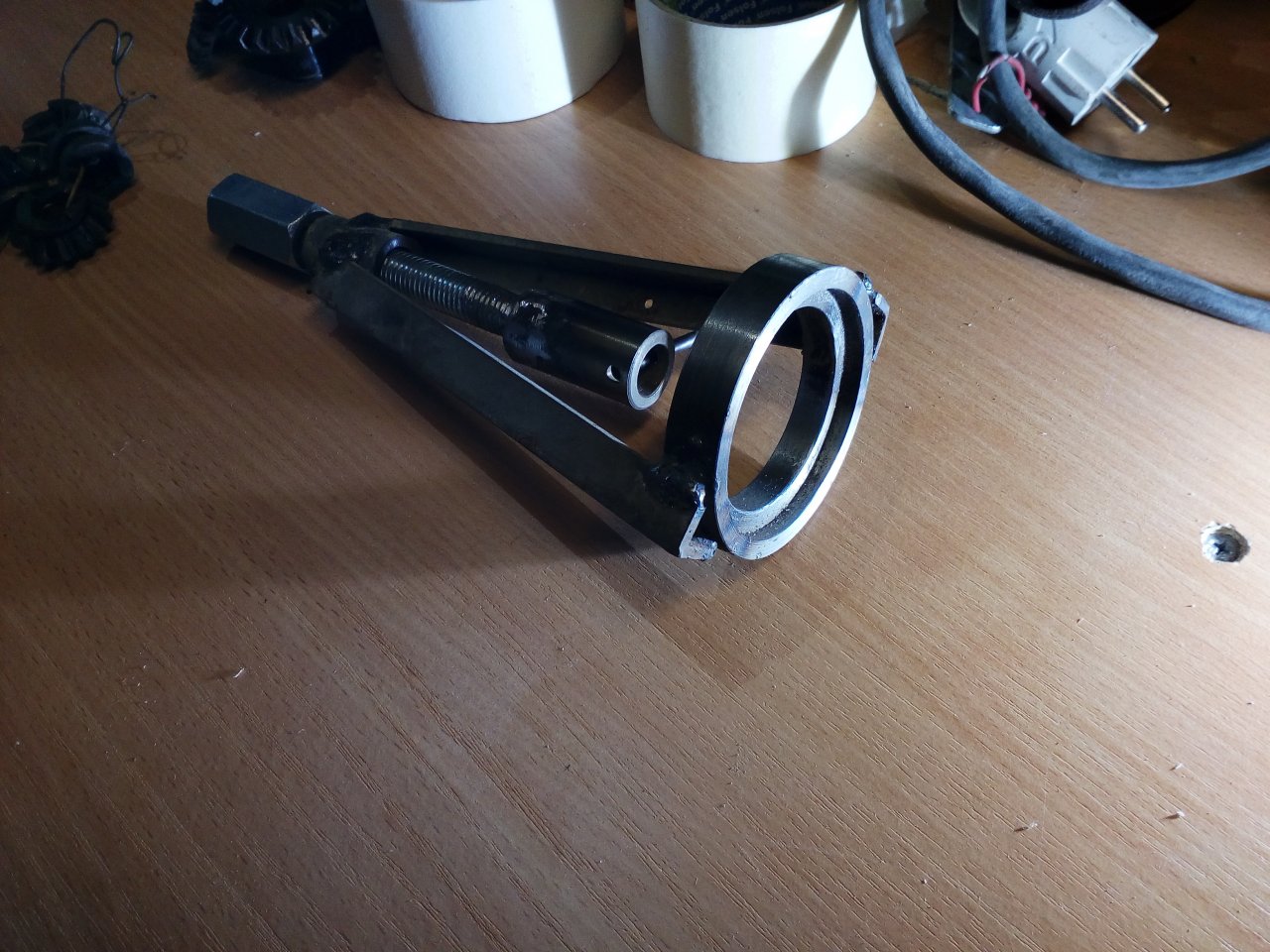

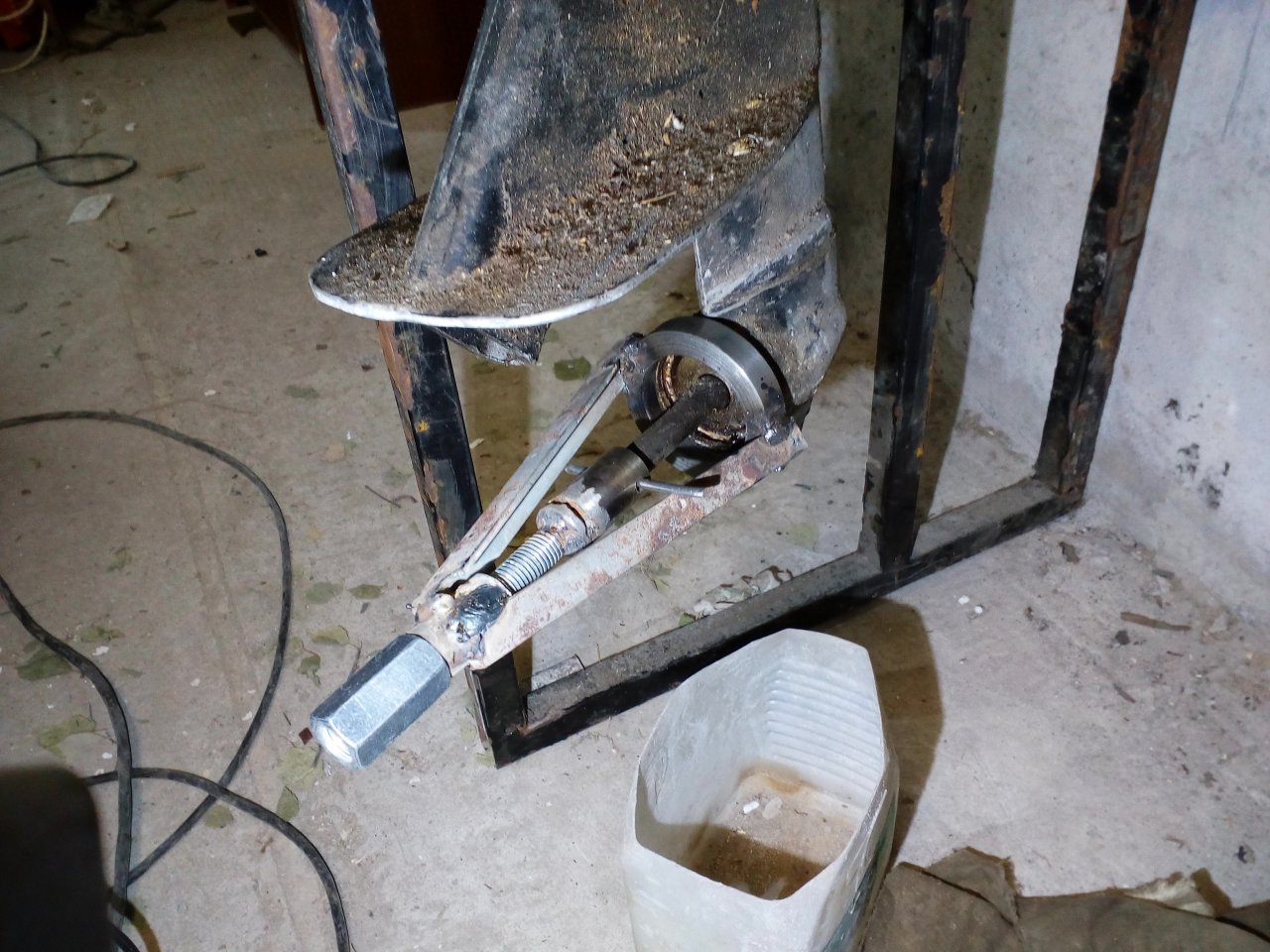

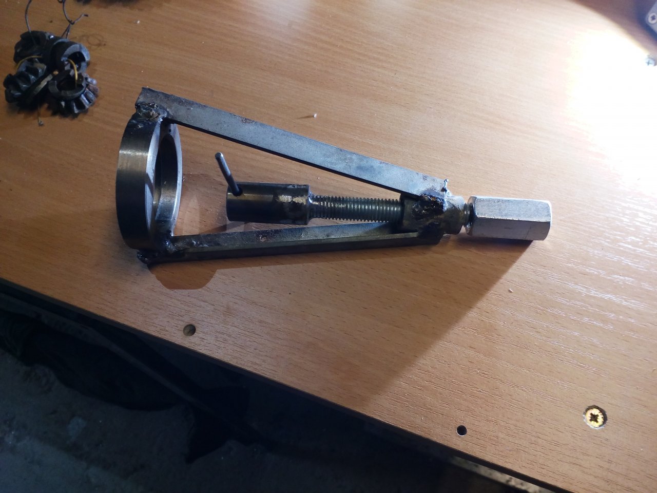

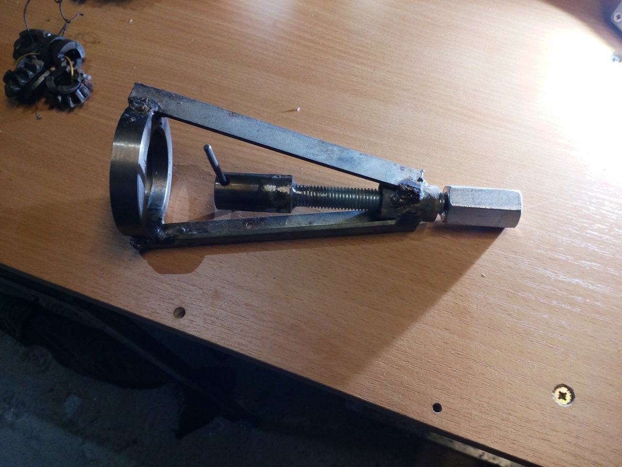

Всё очень просто, а работает эффективно. Не надо махать молотком, вставлять штыри в отверстие вала.

Народ подскажите как снять вал с подшипниками без этого съёмника? По совету человека грел и пробовал выбивать. Бесполезно

А чем сложно съёмник сделать? Бюджет около 50 рублей. А без него греть и выбивать, другого способа нет.

здравствуйте а можно скинуть размеры чтоб несчитать .
Резьба из магазина сантехники на 50, 2 кусочка уголка 25-32 и 2 болта на 8. Отверстие в пластине под диаметр вала. Резьбу внутри фрезой на дрели расточил до 52мм.

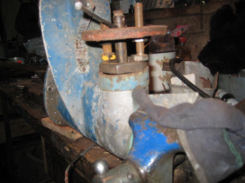

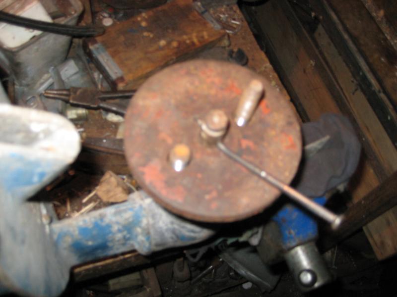

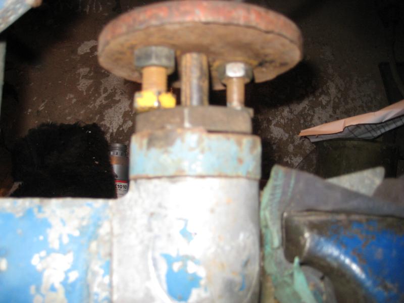

bosya
02.07.2014
1 750
308
Украина
я так вытаскивал. из фото должно быть все понятно. все из подручных средств

Вот такой себе сварил.
