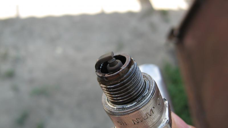

Калужанин сказал(а):
Дошли наконец руки до карбюратора. Немного уменьшил уровень в поплавковой камере. Еще обнаружил что трос подсоса не имел свободного хода и был натянут и при продувке ротом оказалось он вообще не перекрывал отверстие. Сделал свободный ход мм 2. Заводиться без подсоса перестал, работает так же ровно. Предыдущий хозяин поставил иглу на бедную смесь и в бочке отрегулировать не получиться. Подскажите за какое время на свече появляется нагар что бы определить качество смеси. Боюсь на бедной смеси запороть двигатель.
Если на свече появляется нагар - это уже признак переобогащения топливной смеси. При бедной смеси - изолятор свечи станет/останется светло белым. Если цвет изолятора от "кирпичного" до "кофейного" - это то, что надо. Советую при первом выезде на воде проехать минут 10 и выкрутить свечи для осмотра. Ну и дальше действовать / регулировать по обстоятельствам))

Определять качество смеси по цвету изолятора свечи можно только по свечам рекомендованным заводом-изготовителем мотора. На Н-23 рекомендованы свечи СИ-12РТ имеющие калильное число 190-200. Другие марки свечей могут иметь разное калильное число, т. е. быть "холодными" или "горячими".
Важное уточнение. Однако при использовании импортных аналогов с калильным числом 6 и 7 цвет изолятора оставался практически как на фото. Свечи brisk BPR7HS и NGK (P6Н6 вроде бы..надо глянуть) На фото Denso с калильным числом 7.

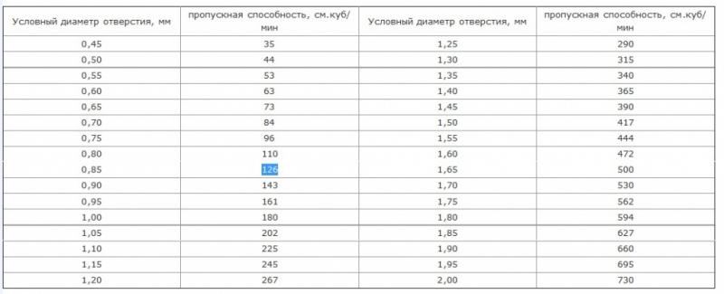

Бедная смесь в главной дозирующей системе будет в случае неправильного сечения жиклера, ты проверил какой ГТЖ стоит? Необходим 320-330 не меньше. С такими ГТЖ бедной смеси не будет.
Для подбора и промера жиклеров по диаметрам существует таблица, всем кому интересно выкладываю в тему.
