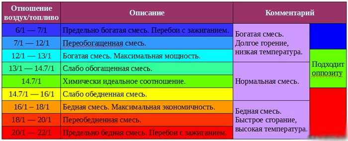

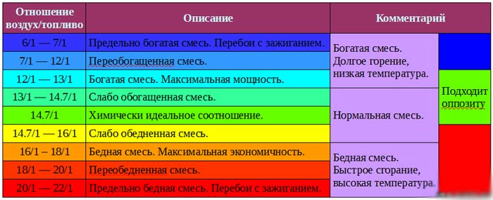

Ну и отрицательные моменты богатой смеси в том что топливо не сгорает как положено (синим пламенем) естественно расход и недогрев мотора обеспечен. В свою очередь недогрев это не выход деталей на нужные тепловые зазоры особенно поршень-гильза. И скажем на расход можно наплевать смело, а вот на недогрев нельзя категорически.
Странно вроде всегда считалось, что бедная-богатая смесь приводит к увеличению нагрева головок поршня по той простой причине, что она горит дольше, чем оптимальная, а оказывается недогрев.. Хотя недогреть нептун на ХХ это сложно. Поскольку даже на 3000 он холодный. Да, Андрей, я не моторист можно ссылку на литературу где сообщается что богатая смесь приводит к недогреву мотора, а то мы тут как то не очень во всем этом....
3 914
:pardon: :unknown:
3 914
Химия 8й класс. Кислород поддерживает горение. :pardon:
Ну да и табличка из статьи : "популярно о двс". А то что медленно горящая богатая смесь может догорать в выхлопных патрубках, которые в нептуне расположены вдоль стенок цилиндров от этого конечно температура только понизится. И то что богатая смесь - это значит больше топлива, которое сгорит и значит больше выделит тепла. И потом, с чего вы решили что там смесь чрезмерно богатая. Что по хлопьям в бочке определили? Может быть требуется для начала ИКС воткнуть? Или вы на расстоянии вангуете? Да и разговор пошел в каком то стиле: "Я тут в белом, а все остальные сами знаете в чем...". Зато рассуждения о том как сажа поцарапает цилиндры..., а работа на ХХ в течении минуты сократит ресурс двигателя.
