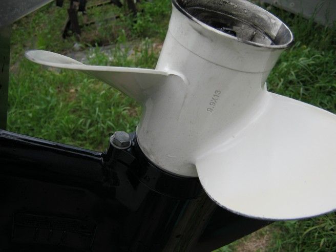

Re: винт
на винте (ступице) выбито сколько дюймов шаг -от(13")скоростной ,,,,,,,,,,,, до(9")-грузовой
У меня П-2 НИССАН 30 13" тежеловат надобы 12" какой Вам надо для18 сил прикиньте

Re: винт
Спасибо за ответ!
А где выбит? Надо винт снимать?

Re: винт
grald сказал(а):
Спасибо за ответ!
ЗАВИСИТ ОТ ПРОИЗВОДИТЕЛЯ ВИНТА У МЕНЯ НА СТУПИЦЕ СВЕРХУ

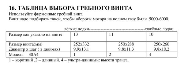

LPB
10.05.2010
1 634
93
Прогресс-2
HONDA BF-30
grald сказал(а):
Тогда почему 10-ка едет хуже чем 9-ка?
ПОТОМУ ЧТО ТЯЖЕЛЫЙ ДЛЯ ЭТОГО МОТОРА!!!!!!!!!!!!!! МАТОР НЕ РАСКРУЧИВАЕТСЯ!!!!!!!!!!!!!!!!!!!!!!!!
СМ ОБЬЯСНЕНИЯ ВЫШЕ и табличку ниже
