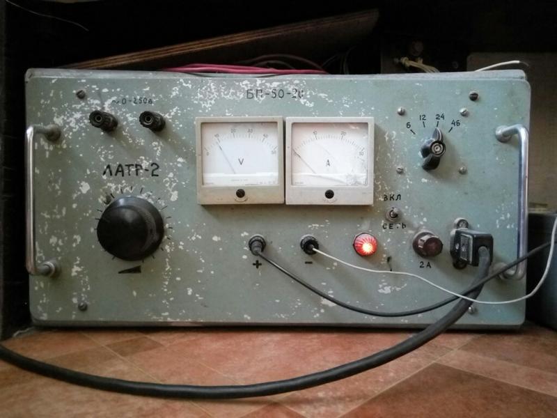

Вот, я и говорю, мутная эта схема, то одно ей не то то другое не это. А если регулятор-транс-мост, то тоже не будет работать толком, так как регулятор импульсный (регулирует не амплитуду сети, а обрезает часть периода), а такие на индуктивную нагрузку, коей является транс, не работают. Найди автотрансформатор ЛАТР любой, вот это дело.
Двухамперного (ЛАТР-2) хватит выше крыши.

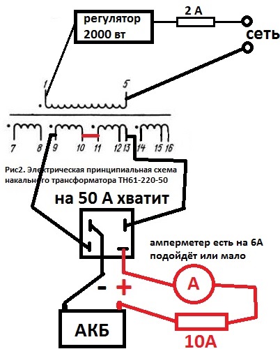

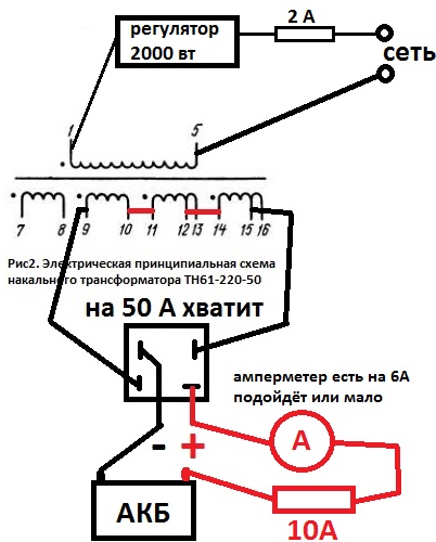

проблема в другом подключаю акб зарядка идёт но вольтаж показывает 15 в на минимуме и продолжает расти :unknown: на максимуме 19 в :eek: в чём проблема может быть :pardon: пробую подключить лампочку на 24 в всё нормально на минимуме 6 в на максимуме 16.5 в что не так :unknown: :eek:
Аккумулятор это реактивная нагрузка, лампа активная нагрузка.
Смысл в том что прибор на АКБ видит импульсы которые дает регулятор в первичной цепи трансформатора, ток то течет от пластины к пластине через электролит а не через активную нагрузку в виде нити лампы, следовательно показания на приборе отличаются.
Идеальный вариант такого зарядного устройства это задать со вторичной обмотки трансформатора 15-16 вольт, но у тебя подключено 3 обмотки по 6.3 вольта а это уже 18.9 именно такое напряжение и будет присутствовать на АКБ с подобным регулятором. Я не смотрел до конца видео поскольку принцип работы такой схемы мне известен но тут всё очевидно.
Нужно напряжение 16 вольт со вторичной обмотки трансформатора. Тогда на максимуме будет 15-16. а на минимуме 11-12.
15-16 это правильно для заряда АКБ.
то есть задействовать только 2 обмотки 9-10 и 11- 13 и тогда должно быть нормально?
так я собрал по другой схеме и ли это про неё
3 906
Рисовать лень пишу цифрами.
(9-10)+(11-12)+(14-15). 13 и 16 в воздухе ни к чему не подключены.
Будет 16.3 вольта.

танкист сказал(а):
Будет 16.3 вольта.
так и было подключил только 2 обмотки сейчас нормально заработало 15,4 макс
