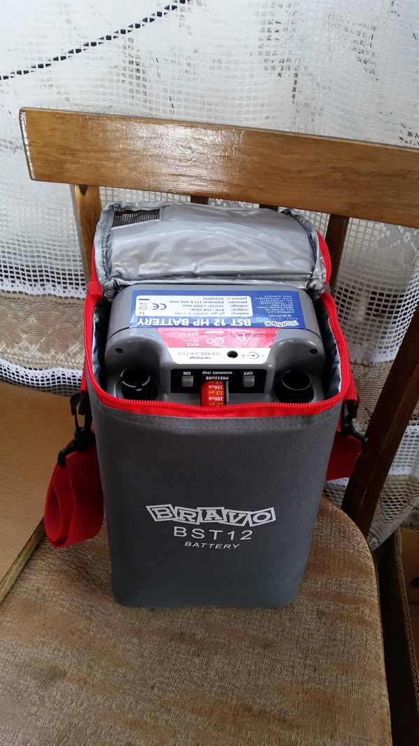

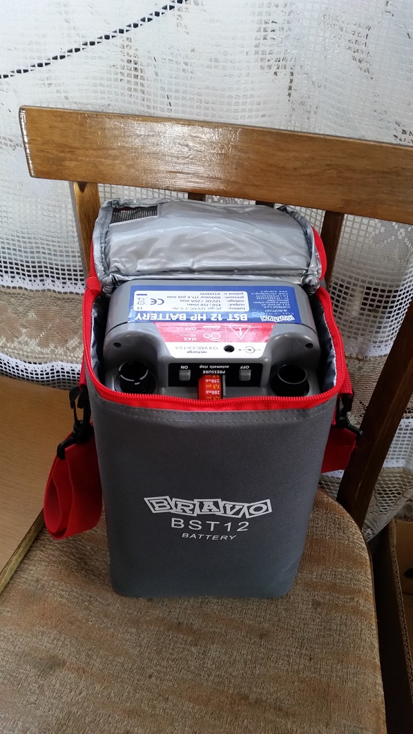

У меня был Bravo BST12 с встроенным аккумулятором, пользовал от случая к случаю два сезона, отказов, поломок не было, аккума хватет на долго, по ощущениям раз 10 можно накачать с нуля, если лодка 360. Есть регулятор давления, выставляешь колёсиком сколько дуть и ждёшь пару минут. Имхо брать только с встроенным аккумом, очень удобно, мобильно.

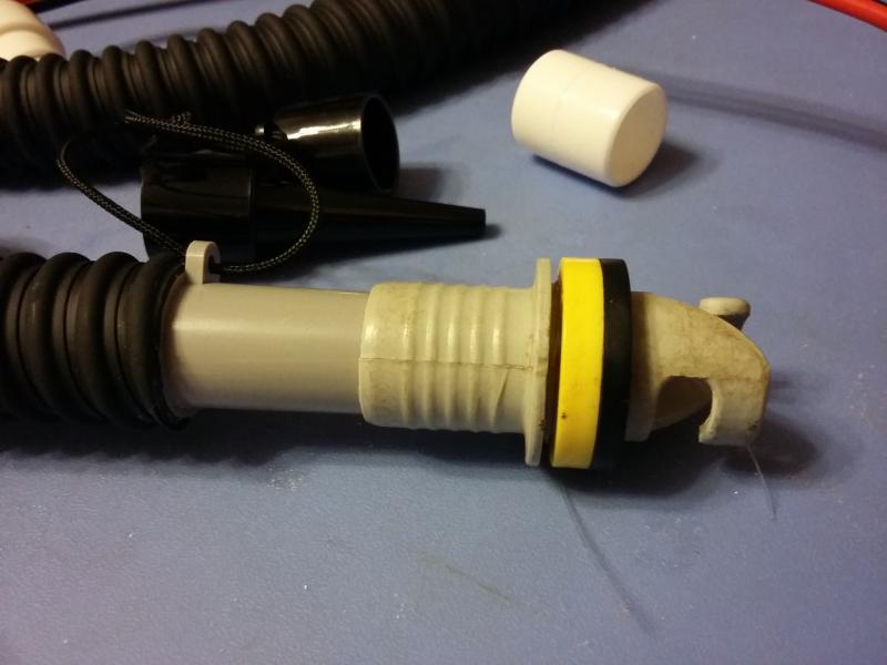

Дмитрий , простейшая доработка освобождает от открывания и закрывания(потеря воздуха пока пальцами крутанешь)
сталистую проволочку вставить перпендикулярно оси штуцера, просто просверлив ей же насквозь обе стенки, на глубине чтобы при вставке штуцера она нажимала на клапан.Там делов на 5 минут.
фото сделать? все гениальное просто :good:
SashaSV сказал(а):
..фото сделать? все гениальное просто :good:
Не Саш, не надо, всё прекрасно объяснил :good: ... сделаю к следующему сезону обязательно :yes:

Купил весной 15-го года, еще ни разу не дозаряжал.
Хотя Викинга 340-го качал и сдувал раз 15-ть за два сезона...
Плюс матрасы и подушки в палатку )))
Плюс бассейн два раза в начале лета на огороде для детей...
Плюс к зиме ватрушки на горке кататься...
Работает наура!
Один минус - цена негуманная уж больно ((( Но купил по случаю с большой скидкой в Аллигаторе в куче с другим лодко-моторным барахлом )))

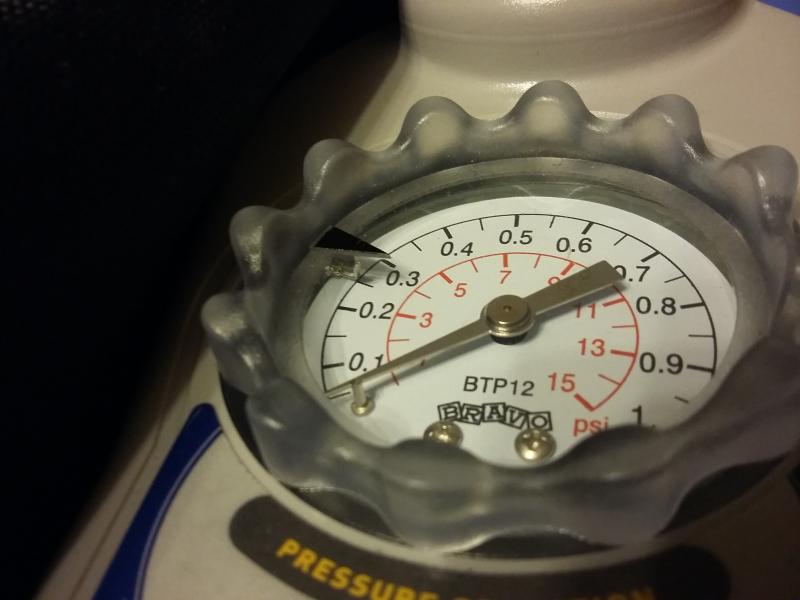

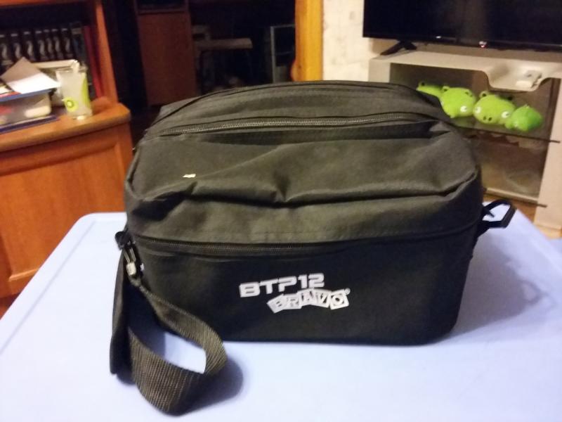

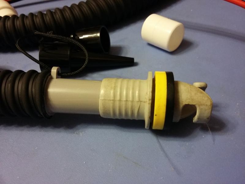

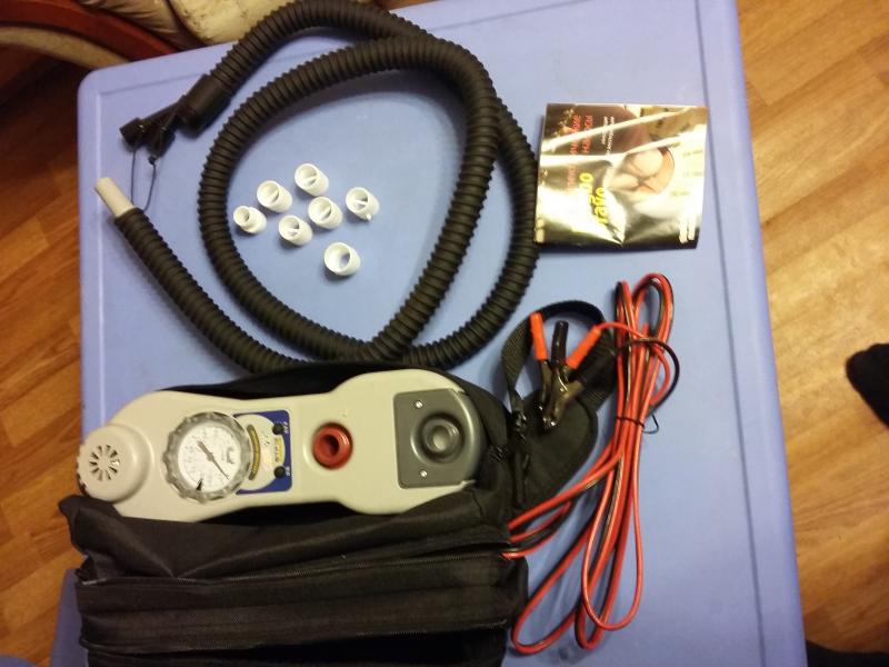

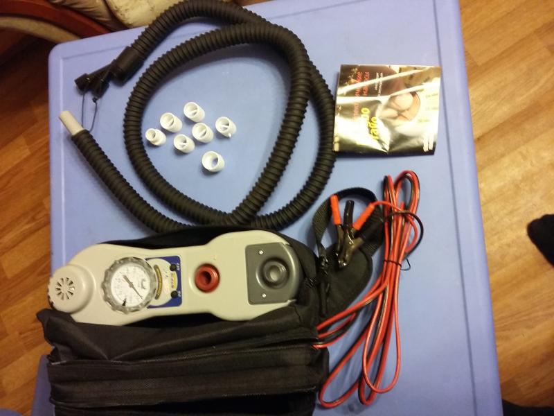

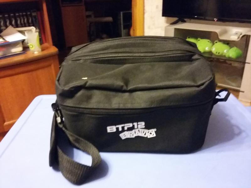

Пришел быстро. Первое впечетление позитивное. Сборка вроде по первому взгляду , качественная. В комплекте сам насос, сумка для переноски, шланг, кабель питающий, на одном конце крокодилы, на другом спец.разъем, набор переходников( на клапана лодок Менв, нет), инструкция. Шланг ~1,5 м, кабель~2 м. (По моему коротковаты). Переходник для моей лодки пришлось докупать, тоже Браво. Дома лежала лодка Мурена 2, (два отсека), не удержался, накачал ~7 мин. Работа насоса понравилась. Будем весной и летом тестировать на надежность.

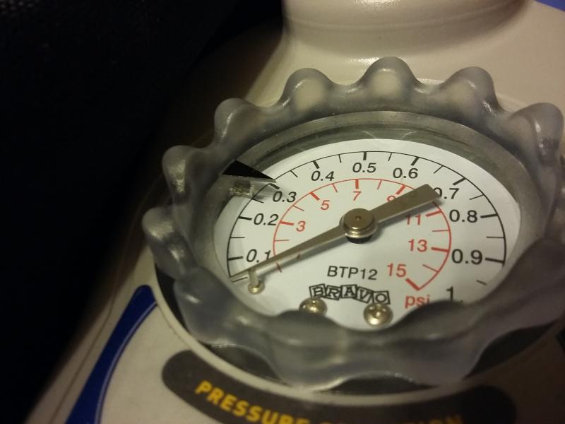

Да, незнаю как на BST12 реализован датчик остановки насоса по установленному давлению, а здесь стрелка манометра при повышении давления, механически замыкает контакт, и останавливает насос.

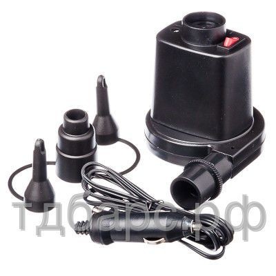

Блин, никогда не пАрился по накачке... просто использую халявную турбинку из РЕАЛа, только не с батарейками, а с проводом от прикуривателя(вместо штекера приделал пару "крокодилов" и цепляю на 7Ам/ч. аккум от компьютерного "бесперебойника").
Качает с открытым клапаном "на ура", потом быстренько закрываю и "добивАю" лягушкой :good:
з.ы. Кстати и скАчиваю остатки воздуха из лодки "в подошву" то же этой же турбинкой - супер!! ;)
А можно поподробнее, плз, про сей девайс?
Пока лодку только купил, прочие расходы понятно неизбежны, но хотелось бы минимизировать, а то жена окончательно недовольна будет ... :evil: :) :)
Хочу попробовать сколхозить что-нибудь из автопылесоса - валяется тут...
ЗЫ: погуглил, вопрос снят - за 700-800 р даже колхозить ничего не буду... я то думал 2-3 тыры.

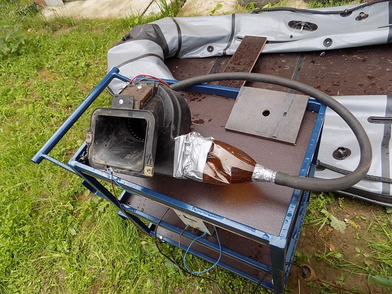

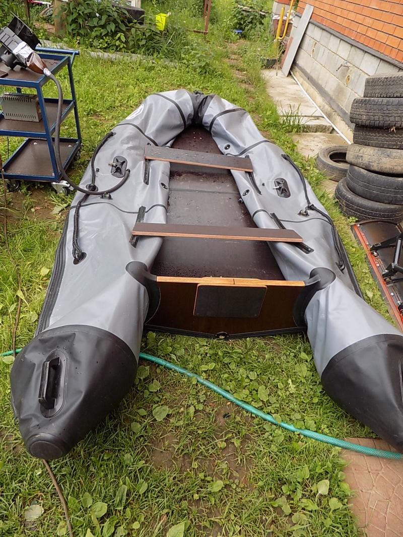

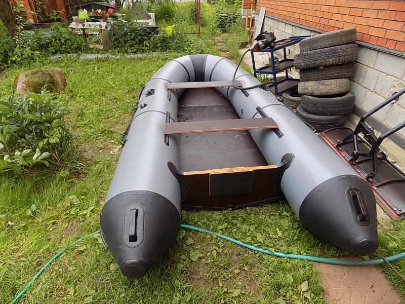

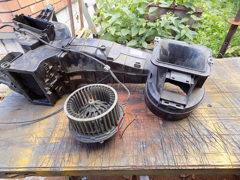

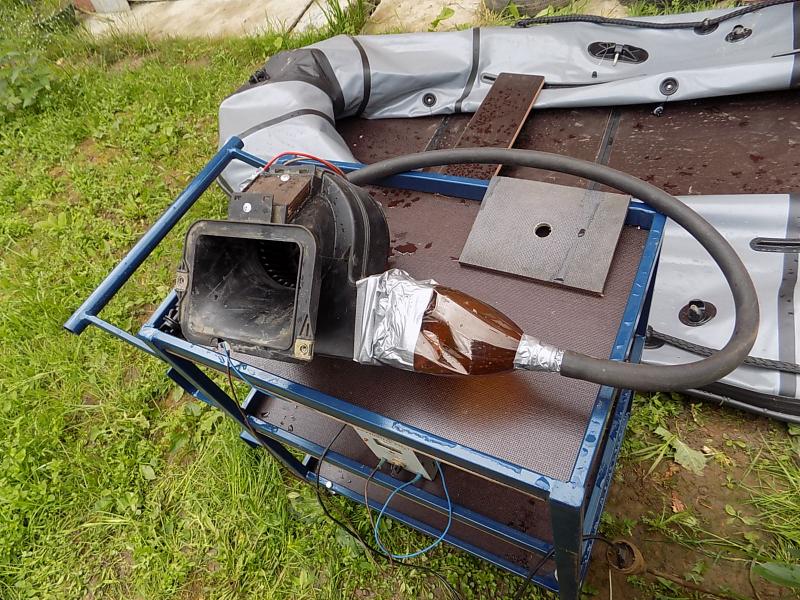

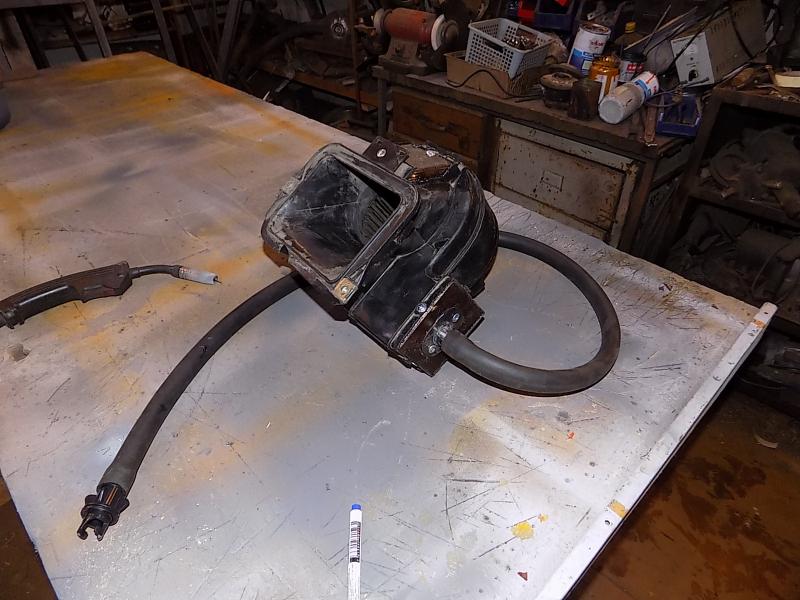

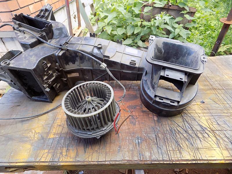

Всё таки колхоз- это состояние нашей россейской души.
От Аудюхи отопитель со свистящей турбиной давно валялся, пошел в дело.
Првый вариант качал весьма хреново, естественно, согласно законам аэродинамики,

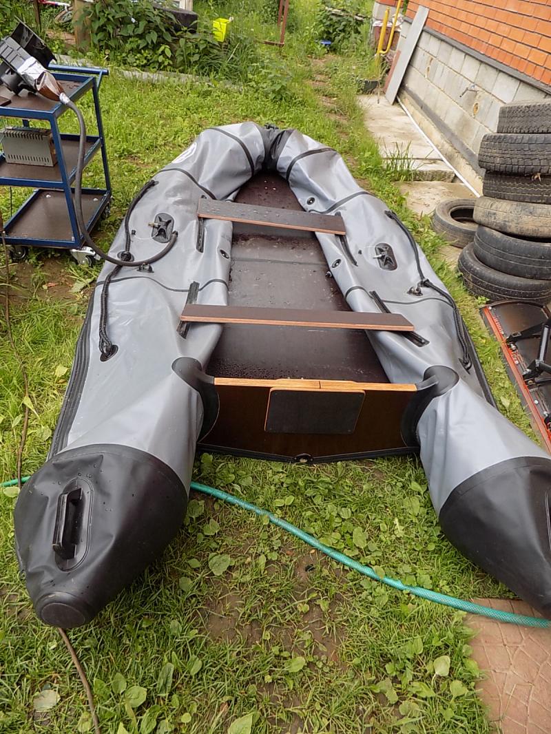

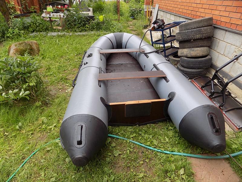

Второй - экспериментальный, лучше. Без шланга поток вообще охренительный. Вобщем лодку 360 из состояния 1 в состояние 2 "добить лягушкой" качал 8 минут при токе 8 А с перестановкой тележки и подключением штуцеров.
Вот думаю теперь, надо ли сварить конус поцивильнее, или сшить переход из ПХВ-шки , или подобрать бутылку оптимальной формы и заби(ы)ть. :crazy:
А может, просто денег накопить... (в смысле, на Браво) :) :)
Донор
ИМХО 8 минут - долго :( ... насос для ИНТЕКовского матраса с питанием "от прикуривателя" - идеальный вариант цена-скорость-вес-удобство :good:

Я ещё не наколхозился. :lol: Сократим аппарат, удлиним змеевик... :D В смысле рукав сош.ю, и шланг уберу практически совсем. У фирменных то турбинок сразу на вход. идет. аудюшная турбинка то явно помощнее. Хотя зачем такая скорость?. :cpilot . Но по весу конечно здорово проигрывает.
Надоест, куплю фирмУ, турбинка опять в ЗИП пойдет.

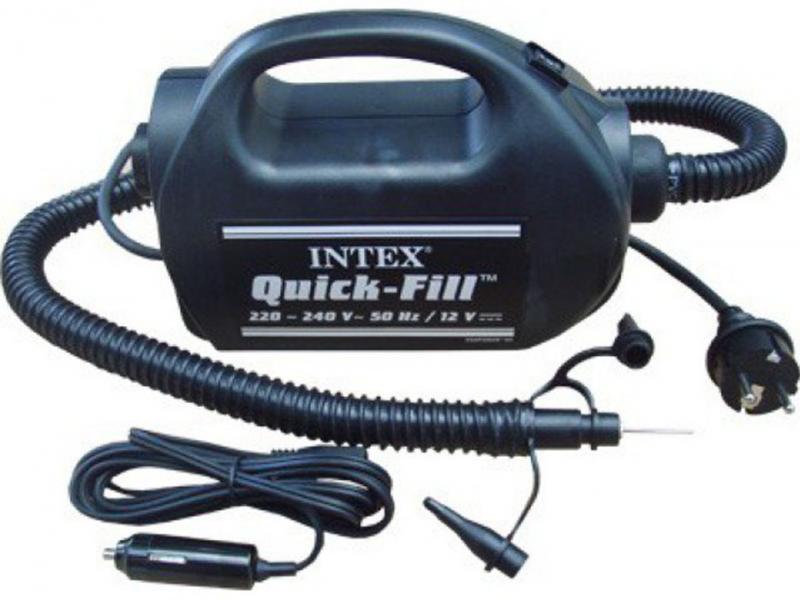

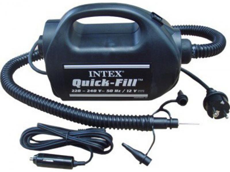

у меня такой насосик, на фото более продвинутая модель с 12в, мой же только на 220в, пришлось ставить в машину преобразователь. качает очень быстро аква 2800 из двух баллонов не более 3мин. перекачать насос не может там обычная турбинка, но баллоны упруго надувает лягуха не нужна. цены конечно не оправданно высоки, сосед мой пылесосом качает за 2руб. тоже через преобразователь 220-12в.
