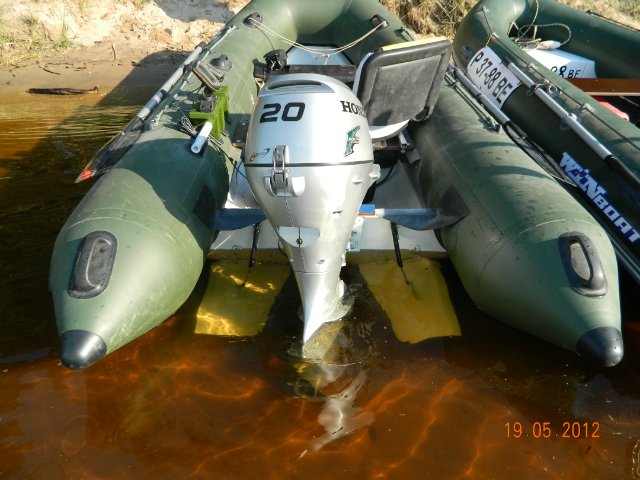

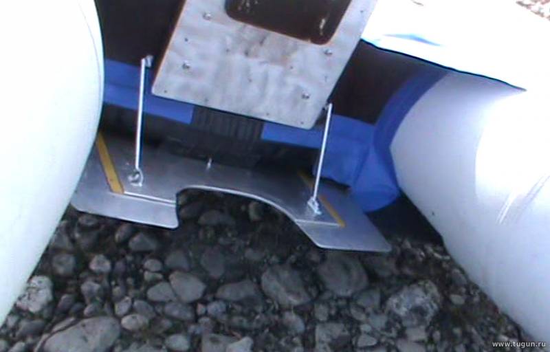

привет, DT20
может кто нибудь делал? ставил? поделитесь пожалуйста опытом, впечатлениями, результатом.

одно на корму?))) прочитала... это не выход, хотелось бы опору за плм перенести)) , с глисером нет вопросов, вопросы с дельфином..)

Гидрокрыло и с ним справится! Даже по волне на большой скорости лодка идёт гораздо ровнее и стабильнее.

Арина на ПВХ лодке транцевые плиты - это концевики баллонов ПВХ лодки, Лодка в дельфин уходит из за - 1 недокачки лодки, 2 криво склеена и 3 перебор мощности( т.к Привет и Суз 20 ну ни как не 15 л.с) моторы лодку не чувствуют и не правильный дифферент мотора. Как и сказали Гидрокрыло в помощь.

на лодке написано 20 л. с.
на привете скорость 44
на сузуки 50
дельвин начинается ровно с 30-33 км час
есть еще ветерок)
на ветерке макс скорость 33
дельфин есть)))
регулировками и давлением наигрались вдоволь, накачивали столько , сколько могут удержать клапана)
не меняется, распределение груза не помогает, вдвоем раскачивает больше и выравнять сложнее....
вдвоем на ветерке нет дельфина, так как макс скорость 27)))
в любом случае мощность не прничем, мощность при 35 км в час не будет и 15 л.с.
лодка альтаир 340,
сколько ее не меряли и на нее не смотрели, ничего кривого не нашли...

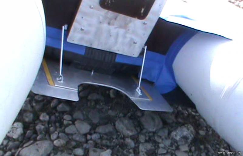

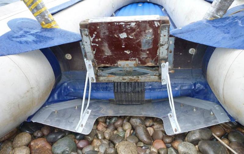

транцевые плиты в любом случае будут,
нужно решить какого типа, формы, размера, расположения, степень регулирования.
написала,- хотелось бы поговорить с человеком хоть что то знающего из реальности или может кто то знает кого то)))
или знает где искать..

Рискну предположить , что у вашей лодки слабая натяжка дна возле транца . В этом месте , на ходу вздувается пузырь вверх от напора воды .
Вот на этом горбу вы и качаетесь .
Если пробовали это устранить и не помогло , то снимаю своё предположение . Где то видел как эту беду лечили .

да, это мы уже думали.
под киль фанеру вырезать? под последних 1.5 метра? формой клина от киля? как то вы мереть надо))) чтоб не расходились обе части нужно соединить, но подвижно, и как то чтоб вставлялись и плотненько так)))

А упор для стланей на транце есть? Может он слишком высоко? У меня когда в этом месте прогиб образовался, лодка конкретно ход потеряла, правда ничего похожего на дельфин не было.

Ровное и целое это понятно. А если упоры на транце чуть выше нужного, и на скорости прогиб в этом месте получается?

Ну не помогут ни транцевые плиты,ни давление-НИЧЕГО!Надувная лодка не рассчитана на такие скорости.Правильно говорят-максимум 15 л.с.,независимо от того,что написано на резинке!Или делать РИБ.

Дык , всё опять упёрлось в румпель .Именно из - за него развесовка в лодке убогая , отсюда и многие беды ( плохая управляемость , кобра , неправильный дифферент на корму , ну и конечно же дельфин ) .
Румпель - это зло . Уничтожте зло - лодка поедет и начнёт правильно рулиться .
Поставьте дистанцию .
Транцевые плиты , гидрокрыло на АКП , планки Грни , винглеты , .... и даже реданы - это всё исправление косяков развесовки , а не улучшение конструкции корпуса ( обводов ) .
