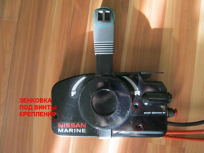

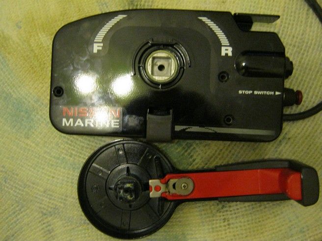

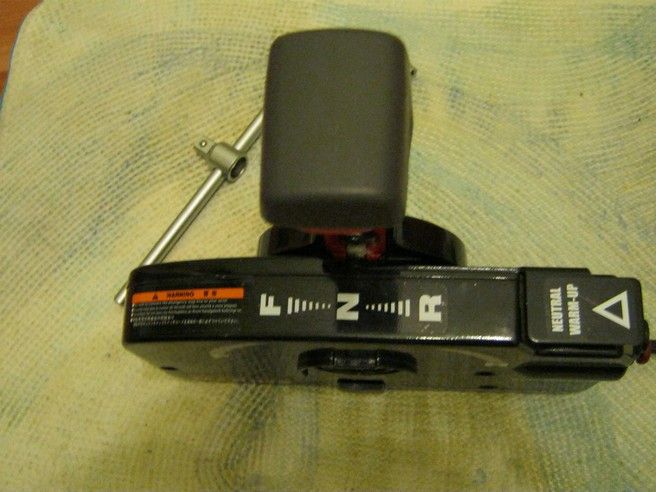

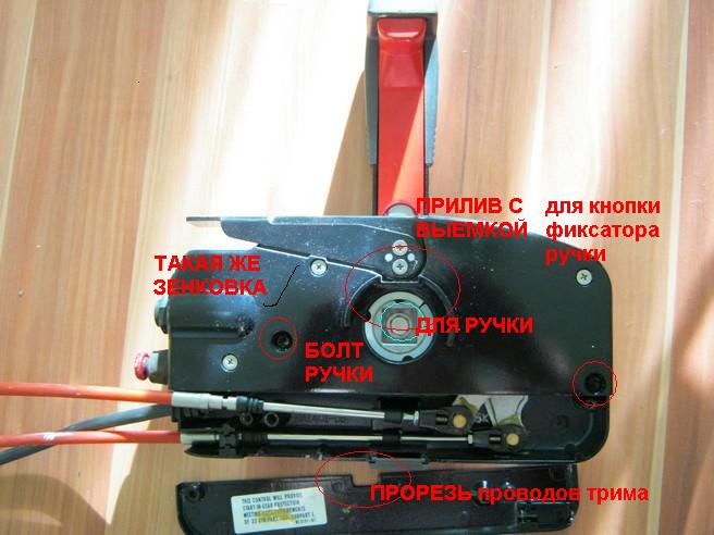

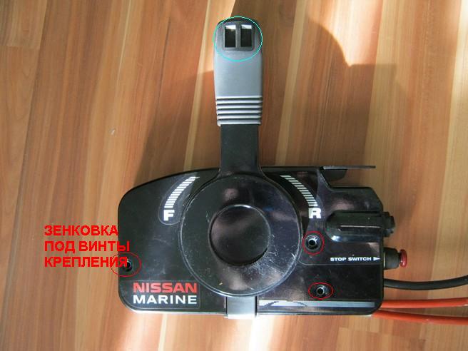

С покупкой NISSANA-TOHATSU 30 решил на прогрессе ничего не менять, в смысле ни руль не переносить, ни ДУ.
На японских ДУ оказывактся предусмотрена установка на любой борт. Внимательно рассмотрев сию конструкцию решил пожертвовать 2мя красивыми наклейками и поставить его на левый борт.
ТЕМ БОЛЕЕ ЧТО ДАЖЕ ПИЛИТЬ НИЧЕГО НЕ НУЖНО БУДЕТ
ВЫВОРАЧИВАЕМ БОЛТ КОТОРЫЙ ДЕРЖИТ РУЧКУ И СТАВИМ НА ЭТОТ ЖЕ БОЛТ С ДРУГОЙ СТОРОНЫ

ВОТ И ВСЕ ДУ ГОТОВО ДЛЯ УСТАНОВКИ НА ЛЕВЫЙ БОРТ
