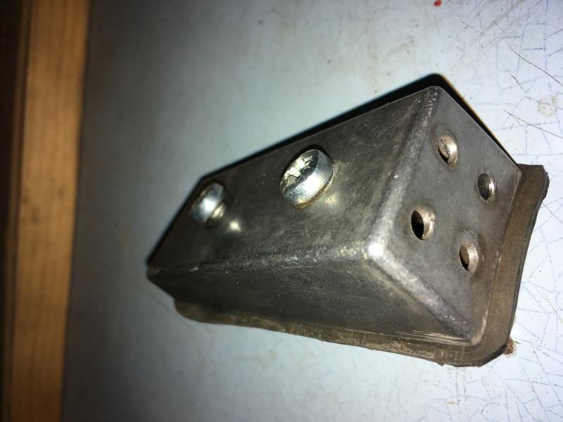

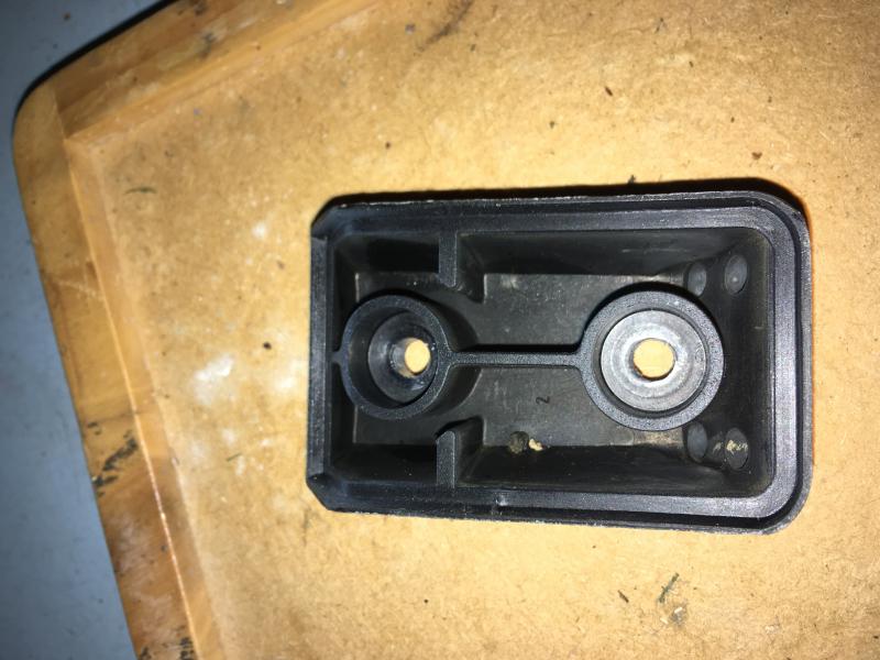

А тут мне в руки как на грех попала Yamaha 25, у которй к ноге прикручена прям возле поддона коробочка малая, а в коробке той 4 дырочки.

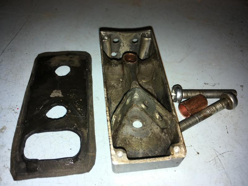

Открутил я коробочку, и подивился простоте ее незатейливой:
В ноге у Ямы 2 дырки, примерно по 8 мм, которые накрываются верхней частью этой коробочки, так что выхлоп идет через узкие щели из малой камеры в большую, и далее через 4 отверстия в нижнем торце глушителя по 5 мм примерно - наружу. Коробка через толстую резиновую прокладку прикручена к ноге. И все!!!

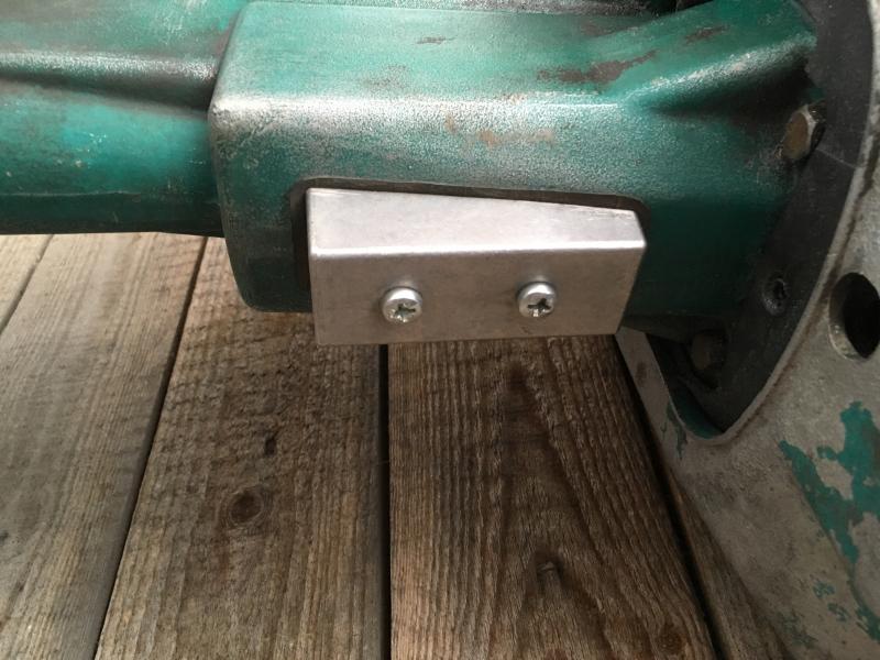

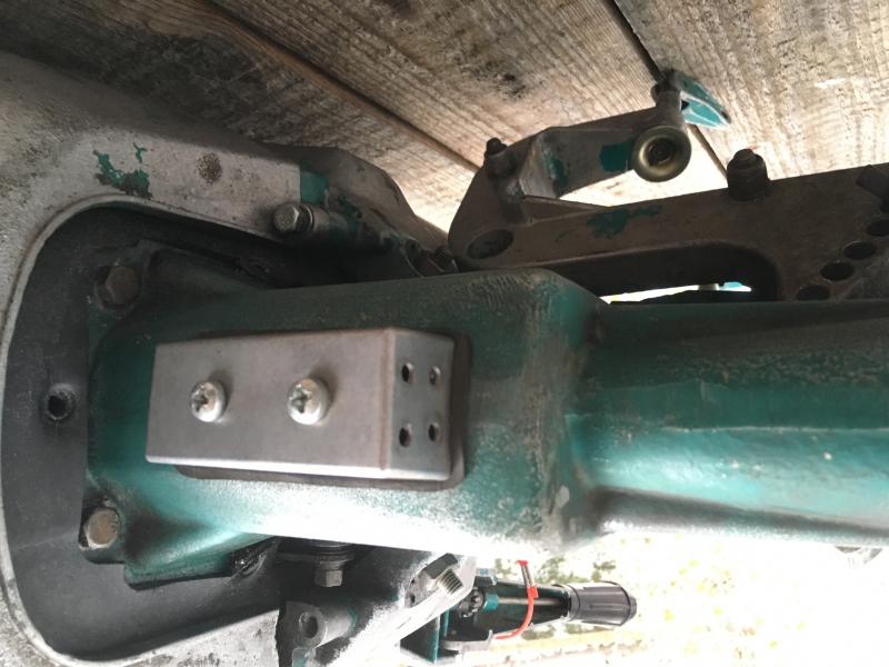

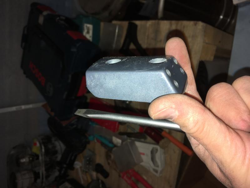

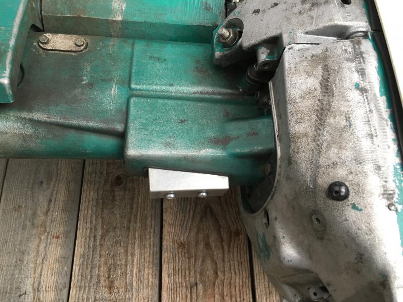

Дальше, как говорится, дело техники - был куплен в ЧипиДипе алюминиевый корпус для Р/А размером примерно 40 на 60, спилен наискось вдоль длинной стороны, так что верхняя часть (к поддону двигла) имеет высоту 20 мм, прокручены в нем вдоль оси две дырки под болты, в широком (нижнем) торце 4 дырки по 5 мм и поставлена перегородка из обычного крепежного уголка, в котором есть 4 небольшие дырки, так что получается 2 камеры - верхняя на 1/3 длины коробки и нижняя на 2/3.
(Простите за описание на пальцах, мотор на даче, фотки воспоследуют в конце недели)

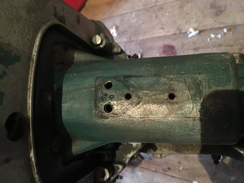

В ноге примерно в 5 см ниже поддона провернул 2 отверстия по 8 мм рядом, по горизонтали, так, чтобы они попали в верхнюю камеру глушителя. Нога не идеально ровная в этом месте, так что напильником выбрал немного радиус в торцевых стенках глушителя, чтоб подогнать. Ну там дырки под крепежные болты прокрутил, резьбу нарезал - тут все понятно. Взял кусок резины от камеры какой-то, прокладку вырезал и все скрутил. Только под болты сделал еще проставки, чтобы поверхность не прогнулась при затяжке.
Эффект на миллион! Заводится легче, хх лучше, водичка идет из дырок, прямо как в ямахе какой, ну и глушит отлично, звук выхлопа только из воды, как и было. Ну и выглядит круто , никакой бензопилы
