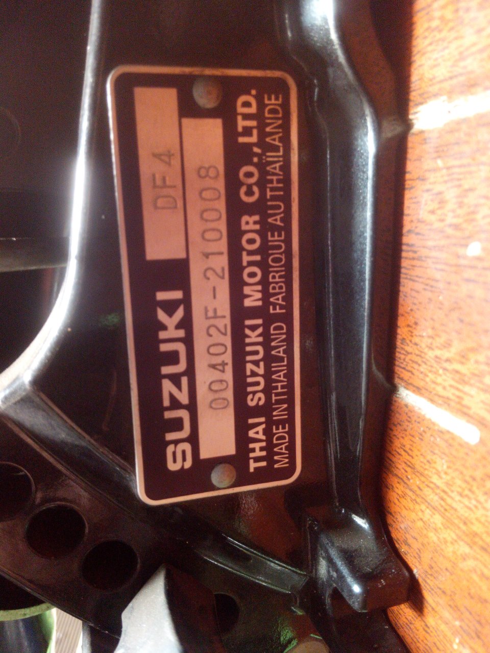

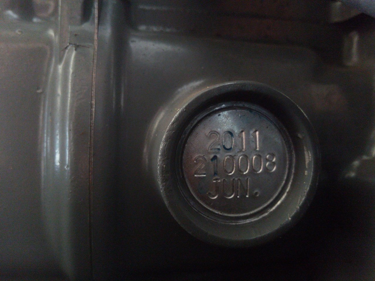

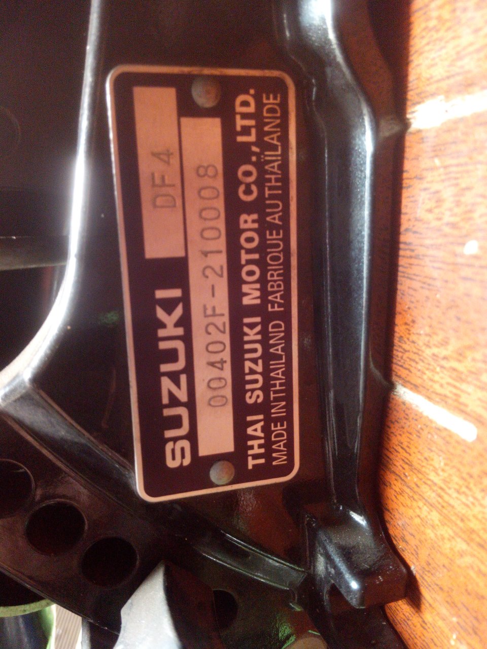

Доброго времени суток. Надумал я переделать свой df4 в df6. Вопрос встал во впускном коллекторе. По каталогу определил что нужен вот этот 13111-91J80-000. продавцы говорят что мне он не подойдет, а подойдет вот этот 13110-91J00-000. Внешне они по-моему одинаковы. Отличаются они ценой, первый стоит 1700р, а второй 5000р. Может кто подскажет чем они отличаются друг от друга? Модель моего двигателя: 00402F-210008 df4 2011года. Но тоже не понятно по клейму мотор 11года, а по шильдику 2012 получается :?(соответствует первым двум цифрам после тире в номере модели)207419207420207421
