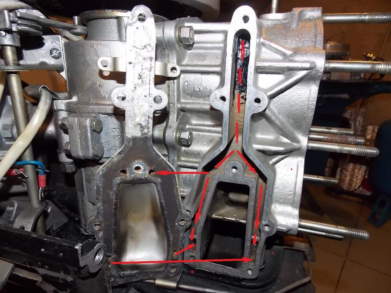

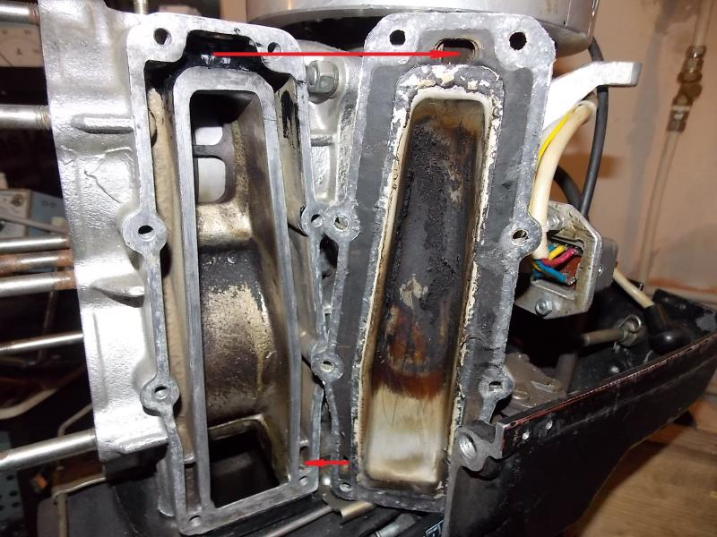

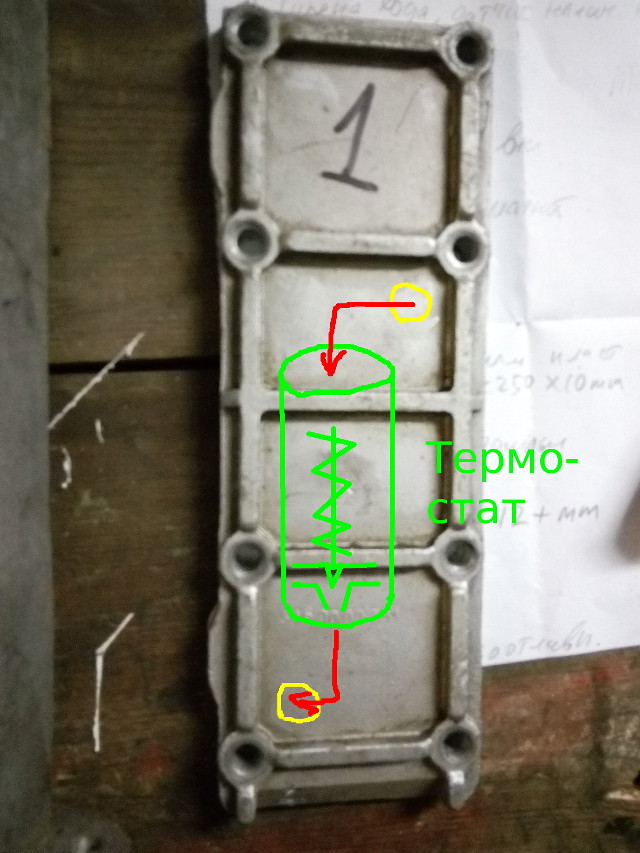

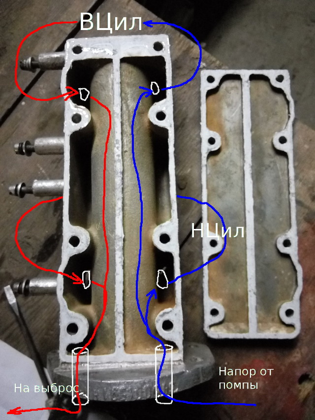

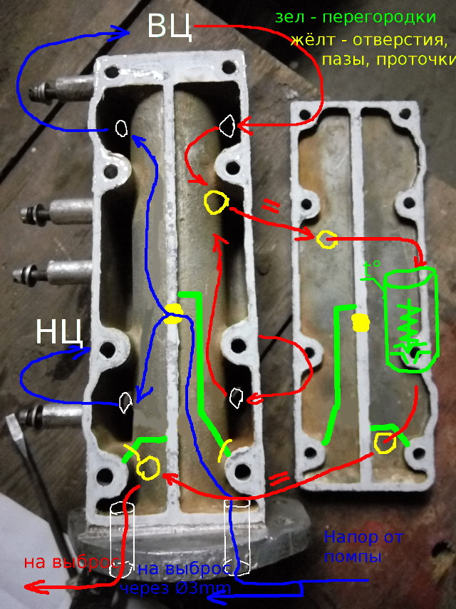

Окрылённый успехами на Нептуне, Ветерке и Вихре, обидно за Приветы, что они до сих пор обделены столь замечательным техническим автоматическим устройством, как термостат. Придётся исправлять несправедливость.
Надеюсь на ОТК уже внедривших на своих моторах.
Термостат собираюсь вставить в сантех. фитинги, в крышку штуцера и на шлангах зафиксировать на крышке же снаружи. Может, если сделать слив из левого по фото кармана Ø 3мм, то и перепуск на входе не нужен. Но как бы не поддавливало ещё и выхлопом, чтоб была хоть какая циркуляция через термостат, а то он может никогда не открыться. В правом кармане думаю сделать Ø 2мм. Термостат на 50°C, для начала. Неплохо бы, чтобы был комплект для быстрой замены, на 50 и 60°C. Поищу на алиэкспрессе. Прошу высказать свои соображения, коли буде у кого
