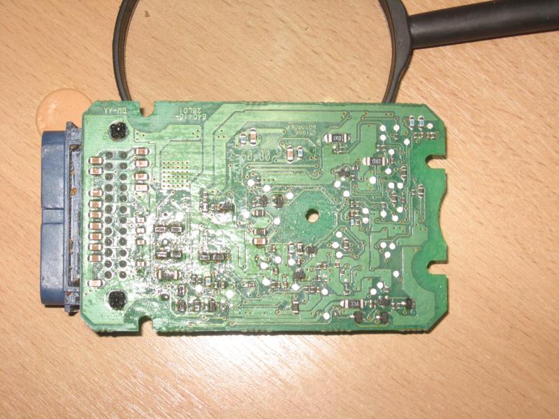

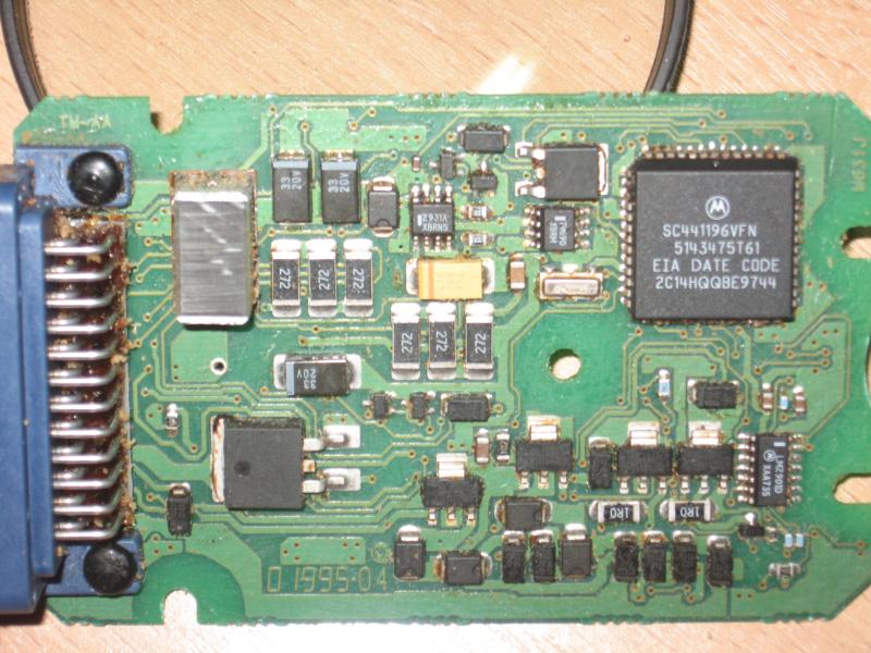

Уважаемые форумчане!! Кто нибудь может помочь с ремонтом блока CDI? Пропала искра.Все компоненты проверил на исправность.Сопротивления в норме,межвиткового замыкания нет,на массу не шьет.На сам блок приходит правильное напряжение,датчик коленвала исправен,а на выходе на катушку зажигания напряжения нет совсем.Все провода в косе тоже тщательно проверены не обрыв и окисление.Моторчик не новый 1998г.в. Как то покупать блок новый- шибко кусается цена.Вот разобрал,почистил от заливки выкладываю фото:

Двигательглушится подачей минуса на контакт блока......проверили его отсутствие??????

Pilot-by прошу прощения мы однако не правильно поняли друг друга.Компоненты имелось в виду остальные-т.е. перечисленные далее(катушки,датчики,провода,контакты).А в эту плату я по причине своей, мягко сказать, безграмотности в электронике даже в мыслях не полезу. Вот как то так ... Все что смог- это почистить от заливки :pardon:
тут смысл такой, через выпрямитель заряжается конденсатор, до 200-250 вольт, потом через ключ его разряжает на бобину. вот и надо проверять, заряжается ли (цепи зарядки), или ключ не срабатывает (управление, сам ключ).

я так понимаю, в этом блоке и опережение "зашито", поэтому простое, вроде №3 вряд ли прокатит. надо это чинить.

Блок этот довольно не простой, специалист любого класса без подробной схемы и необходимого оборудования его не починит. Есть способ когда элементарно проверяются детали на исправность методом прозвонки прибором.
Тут как повезёт если вышла из строя силовая часть, допустим ключ (тиристор) или элементарный резистор в цепи блока тогда есть шансы реанимировать. Если вопрос лежит гораздо глубже то шансов реанимировать уже очень мало поскольку нужны и программа для блока и необходимое оборудование для программирования и конечно элементная база.
Не думаю что у Лукича имеется необходимое оборудование. Стоит оно не копейки и не имеет абсолютно ни какой рентабельности поскольку ремонт будет стоить чуть ниже стоимости блока- этим всё сказано. На сколько мне известно и при гарантийных мастерских нет необходимого для ремонта электроники оборудования. Всё просто меняют на новые блоки.
По этому остается надеяться на мелкую неисправность, проверить детали на исправность не составит труда любому радиолюбителю. Это максимум что можно сделать с блоком.
