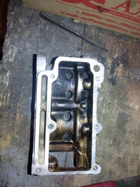

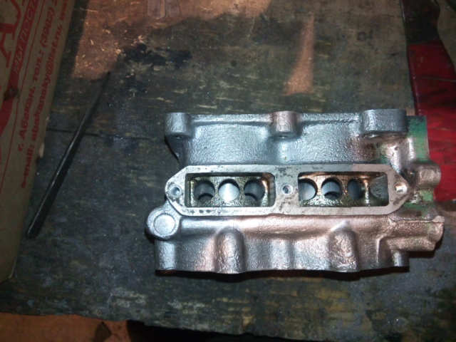

Вот начал перебирать голову. В ней такой блок. Мотор с контактным зажиганием, с втулками в верхних головках шатунов. Износа поршневой нет. Но был износ втулок. Неправильно запрессован коленвал, поэтому шатун располагался не по центру цилиндра, а смещен на 3 мм. Мотор при хорошей компрессии был заметно слабее по мощности чем другой такой же мотор. Но прекрасно запускался и работал на малых оборотах.

Забыли просверлить, а слабее то ясно почему, продувки не хватало.

Юрий, эта версия имеет, конечно, право на жизнь, но скорее всего ошибочна. Ибо если бы забыли, то забыли бы и на впускных окнах. Чисто технологически, окна сверлятся с одной стороны. Здесь видимо так было задумано. Но интересно, когда так делали... Это наверно одна из первых моделей.

Не сверлятся окна с одной стороны, выпусные выше впускные ниже, так что с 2х сторон сверлят. Может это от ветерка-6?

Про Ветерок-6 я тоже думал, но инфы по нему толковой не нашел, но похоже, там единственное отличие от восьмерки - установленная "целка" между карбюратором и впускным патрубком :)

может это голова с помпы? были помпы на движках один к одному ветровские

Нет это голова не с помпы. Я в свое время списал на работе две штуки таких, но разбирать не приходилось. Это я даю гарантию 100%, даже потому что, помпы были крашеные в красный цвет. У этой головы на стыках родная "серебрянка" на шлицах винтов нет следов отвертки. А винты посажены на лак (замучился разбирать, особенно верхнюю крышку и среднюю опору). Нога была зеленого цвета. Может это из армейских запасов. В свое время я курировал базу запаса. Видел на складах и помпы и лодочные моторы, но тогда мне это было неинтересно. Бывший хозяин мотора, вроде как, бывший военный.

Короче вам есть шанс сделать офигенный выпуск, по уму, 2 окна таких мощных.

Не понял, что имеете в виду. Если летом будет время и желание повозиться, то попробую перекинуть зажигание с другого мотора. А сейчас может головку еще шлифану немного. С окнами ничего делать не буду.
