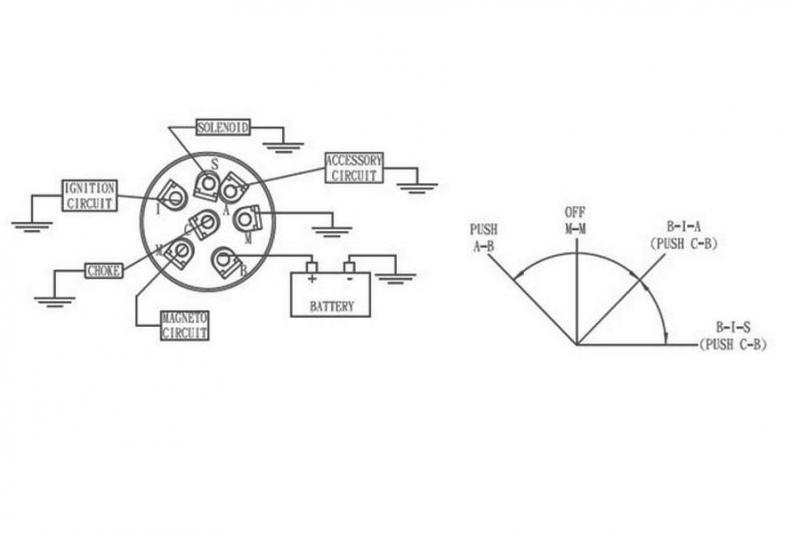

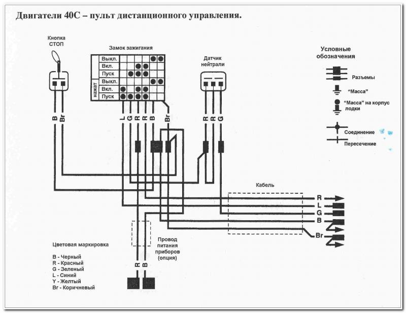

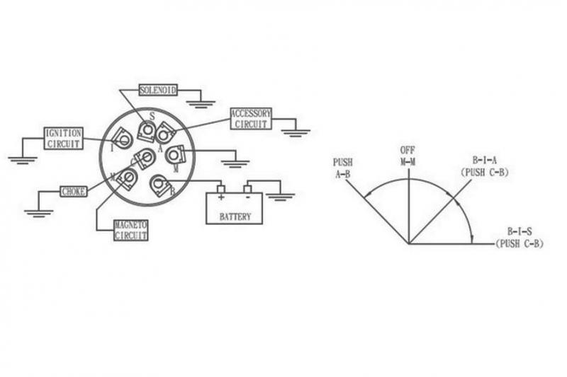

X Xottey пассажир Регистрация 30.09.2016 Сообщения 1 Карма 0 Город Соликамск Имя Юрий Лодка Казанка Мотор Nissan Marine 30.09.2016 #1 Помогите пожалуйста подключить замок зажигания AES-1211-18A к лодочному мотору nissan marine 2-х тактный. Вложения shema_du.jpg 56,1 КБ Просмотры: 1 150 1bae14536c83dcd9d92df4441e4faadd.jpg 23,3 КБ Просмотры: 1 479
